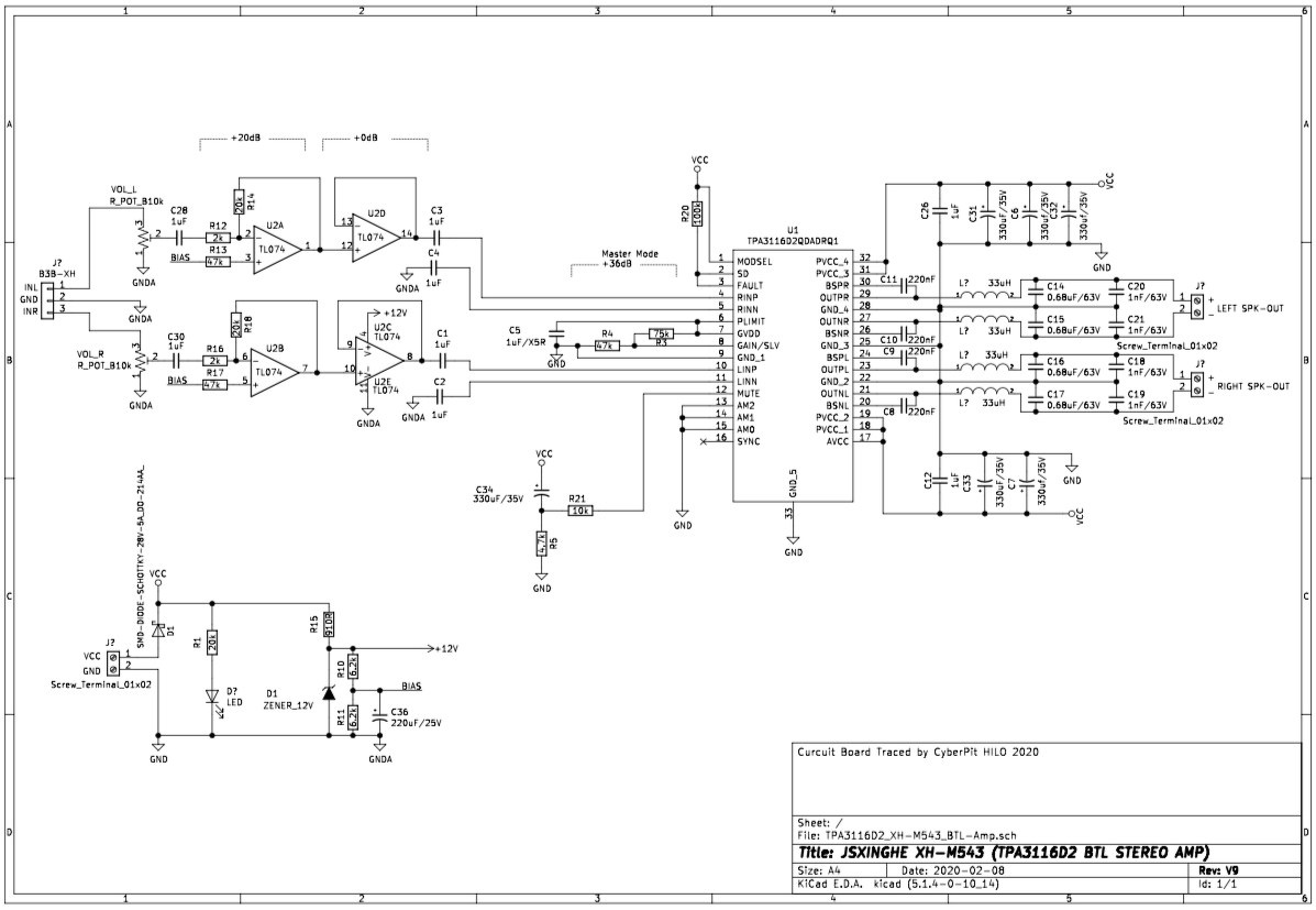

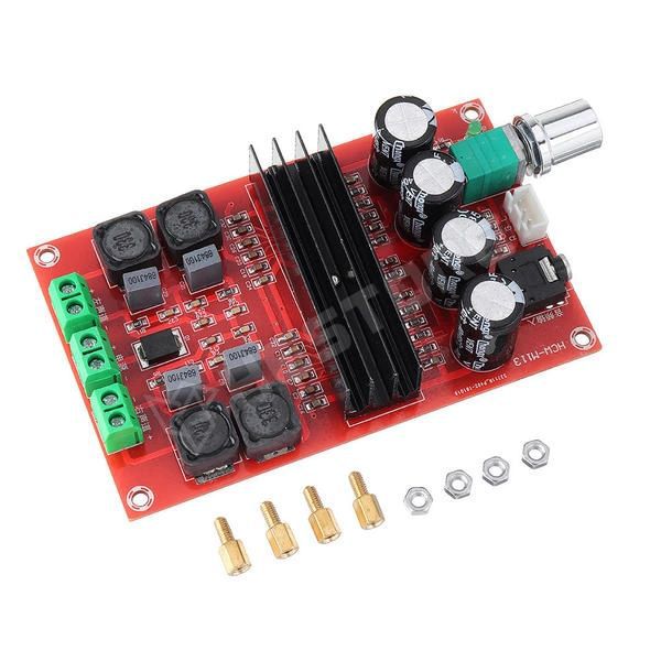

TPA3116D2 sztereo erősítő modul, magas alapzaj
Vettem egy ilyen végfokot, bitang erős, nem melegszik, tetszik a hangja, de van egy de; nyugalmi állapotban elég magas alapzaj van a kijáraton, sima fehérzaj. Ha bulizni kellene a kertbe, nem lenne baj, de számítógépnél ülve használom és elég zavaró. Lehet ezzel valamit csinálni, vagy ez ennél nem bug hanem, feature?
Nem brumm, sima fehérzaj, aksiról is próbáltam, ugyanez, tehát nem táp gond
(#) enree válasza enree hozzászólására (») Nov 12, 2024 /
Mondjuk, így ahogy nézem a rajzot, élből C1-C4 1µF helyett 4db 100n kerámia van ott nekem a valóságban, az jó úgy?
(#) Skori válasza enree hozzászólására (») Nov 12, 2024 /
Talán konstrukciós hiba (nyákterv), vagy az alkalmazott opamp zaját hallod, esetleg a TPA3116 hamisítvány, vagy nem az van benne. Az eredeti TPA3116 zaja olyan kicsi, hogy osztó nélkül rákapcsolt fülesen se nagyon hallani. A nem-invertálónak bekötött opmapok feleslegesek, csak rontanak a hangon, lehet, hogy már azok kiiktatása is segítene valamennyit... C1 és C3 átkötése a 10/12 lábra. A kerámia csatolókondi kapacitása frekvenciafüggő, érzékeny a mechanikai feszültségre és a hőmérséklet változásra is - ezért el tudja rontani a hangképet. Csak akkor fogadható esetleges kompromisszumként, ha a kondival együtt kapott alsó határfrekvencia drasztikusan alacsonyabb mint amit a lánc képes átvinni. Tehát pl. a bemenetnél, a 2k bemenő impedancia esetén, az 1µF biztosan kevés, és ronda torzítást vihet be.
A hozzászólás módosítva: Nov 12, 2024
(#) Skori válasza enree hozzászólására (») Nov 13, 2024 / 1
Megnéztem kicsit jobban. A panelen 33µH tekercsek vannak és 0,68µF + 1µF . A TPA3116 adatlapja szerint Bővebben: Link 10µH az ajánlott hozzá. Szinte biztos, hogy azon a panelen nem TPA3116 van. A múltkorában valaki le is szedte egy hasonlóról a hűtőbordát, és nemcsak az IC lábkiosztása nem stimmelt, hanem kevesebb lába is volt mint a TPA3116-nak.
A 100nF-os kerámia csatolókondi is valószínűleg kevés, de a zaj nem emiatt van, hanem bármitől lehet, hiszen nem tudjuk, hogy valójában mi is van a panelen... Sajnos lehetetlen beazonosítani, hogy mit vesz az ember - csak utólag tudod meg, mindenesetre ha gyanúsan olcsó az nem véletlen, de a drágában sem lehet megbízni. Ha magyar kereskedőtől veszed, akkor esetleg vállal rá garit jó esetben (meg kell kérdezni, hogy pl. visszaveszi-e, ha nem az van rajta aminek árulja), ill kaphatsz (kérhetsz) valós termékfotót ami segíthet. Távolkeleti rendelésnél meg olyan, mint a lottó...

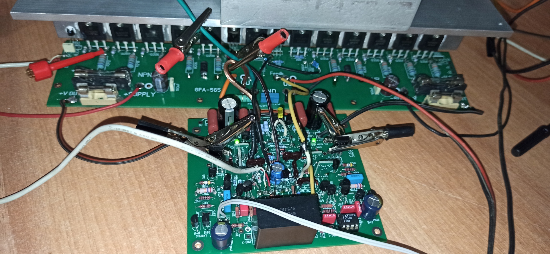

Denon végtranzisztor hiba
Sziasztok csinálgatok egy Denon pma520 erősitőt aminek az egyik oldalt kiment a végtanzisztor pnp fele. 2sa1491,kicseréltem bd 249-250c párra, máshoz nem kellett nyúlni,a meghajtás jó,igaz rengeteg repedt forrasztást találtam. Izzón keresztül indítom,mérem az egyenfeszt 0,nézem a nyugalmit,beállitom az emmiteren 5mv-ra,igy minden ok.Teszek rá zenét,lassan tekerem fel a hangerőt szépen szól,minden érték tökéletes, kicsit feljebb tekerem,de csak éppen hogy és pukk,a pnp végtranzisztor eldurrant,a bd249.Úgy hogy az izzónak csak felvillani volt ideje.Maga az erősitő 2x51vDc ről megy a bd-k pedig 115volt.Most tettem a helyére 2sa1943 tranzisztort és azóta megy normálisan,igaz tettem a B-C közé egy 2.2pf kerámia kondit,és azóta hiba nélkül megy izzó nélkül.Lehet hogy a BD tranzisztorok mégsem azt tudják amit kellene?
(#) Skori válasza blasz hozzászólására (») Nov 17, 2024 /
BD249 és BD250 tranzisztorból egy ideig hiány volt (van), és mostanában ahol (elvileg) kapható, ott szinte kivétel nélkül hamisítványt árulnak, ami nem tudja a rá megadott paramétereket. Nem véletlenül látunk néha olyan hirdetést, ahol ilyet keres valaki, de régi MEV vagy Texas gyártmányt, akár bontottat is, mert az legalább jó és megbízható.
Anno használtam én is MEV gyártmányú BD-ket, és saját tapasztalatom szerint is tényleg jók voltak.
(#) Ge Lee válasza blasz hozzászólására (») Nov 17, 2024 /
A BD-k adatlap szerint is 100V-osak, a régiek bírtak többet is, de a maiakra én nem mernék +/-51V-t kötni. És a régieknél is előfordult az, hogy elég volt ha csak egy rövid időre lépett ki a SOA-ból és máris zárlatba ment. Ezzel együtt javítottam olyan Quad405-öt amiben a 100V-os tápra 60V-os 2N3055-ök voltak berakva és éveken át működött.
(#) Skori válasza Ge Lee hozzászólására (») Nov 17, 2024 /
A legelső QUD405-be, amit még iskolás koromban építettem, kaptam valakitől (ha jól emlékszem) 2SC521 tranzisztorokat, szép piros Toshiba felirattal. Sokáig használtam ezzel az erősítőt, míg egyszer hozzájutottam egy tranzisztor katalógushoz, amiből kiderült, hogy 50V / 5A határadatai vannak... Furcsa is volt, hogy nagy hangerőn, a tranzisztor TO3 tokjából is szól halkan a magas. Aztán persze gyorsan lecseréltem alkalmasabb típusra...
(#) tothbela válasza Skori hozzászólására (») Nov 17, 2024 / 1
Én is hallottam a magas hangokat szólni TO3 tokokból. Nem biztos hagy a katalógusadatok túllépése az oka, inkább mágneses vagy statikus erők omozhatták. De az említett 2SC521 az nagyon szívós jószágnak bizonyult. Egyet ki is bontottam, hát egy fél processzor méretű lapka volt benne.
(#) blasz válasza Ge Lee hozzászólására (») Nov 17, 2024 /
Sajnos nem kapni már a bele való végtranzisztor párost,2SA1491-Sc3855 De prímán működik a 2SC1943-al.Nagyon nagyon sok a repedt forrasztás,gyanitom ez lökte halálba az eredeti tranzisztort. Amit észre vettem átforrasztottam Most jó. Közben eszembe jutott hogy van egy dobozra való MEV típusú Bd tranzisztorom a pincébe,de ez az erősitő már igy marad.

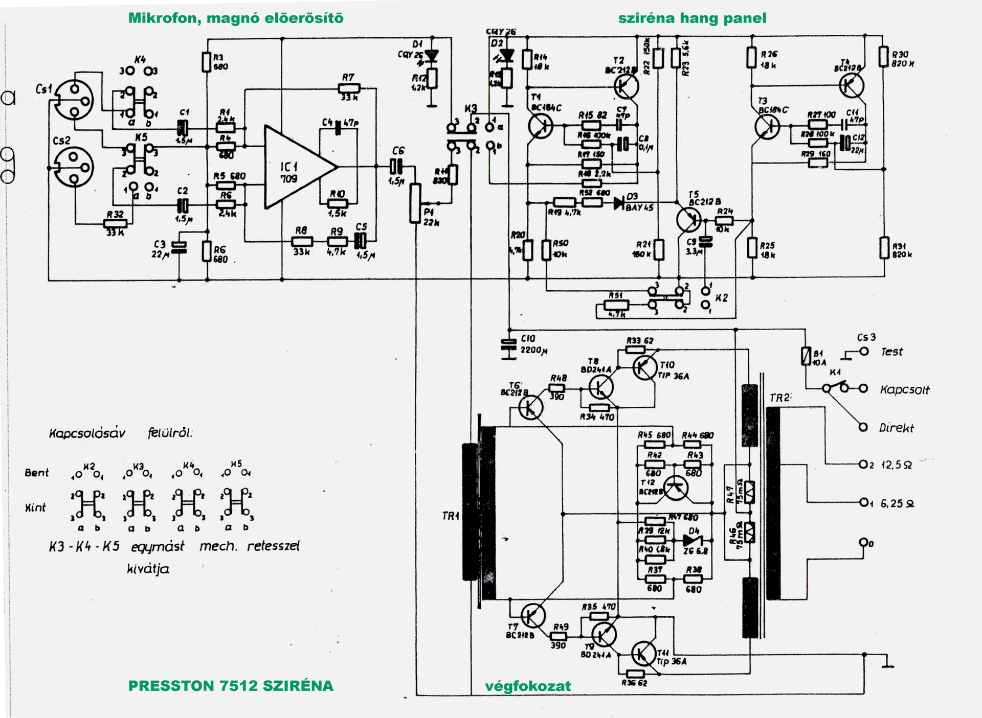

sziréna erősítő Presston 7512
Régi szirénaerősítős kérdéssel jönnék, a kapcsolását csatoltam. A sziréna panel rész működését szeretném megérteni, melyik rész állítja elő a 2db hangot (high-low) és melyik rész váltogatja.
A K2-es kapcsolót nem benyomva adja a né-nó hangot, ha pedig benyomom, akkor egy "ugató" változó le-fel frekire vált.
Szeretném lassítani a váltás sebességét, azért a kérdés
A hangok ilyenek:
https://www.youtube.com/watch?v=pfc9CL1KwT0
Köszönöm szépen a segítséget.
(#) Gafly válasza még1MbR hozzászólására (») Nov 18, 2024 / 1
Szerintem a jobb oldali rész csinálja, különös tekintettel a C12 kodenzátorra, meg a C9.
Szerintem a komplementer astabil multivibrátor az alapja, amire egy példa BSS tollából.
