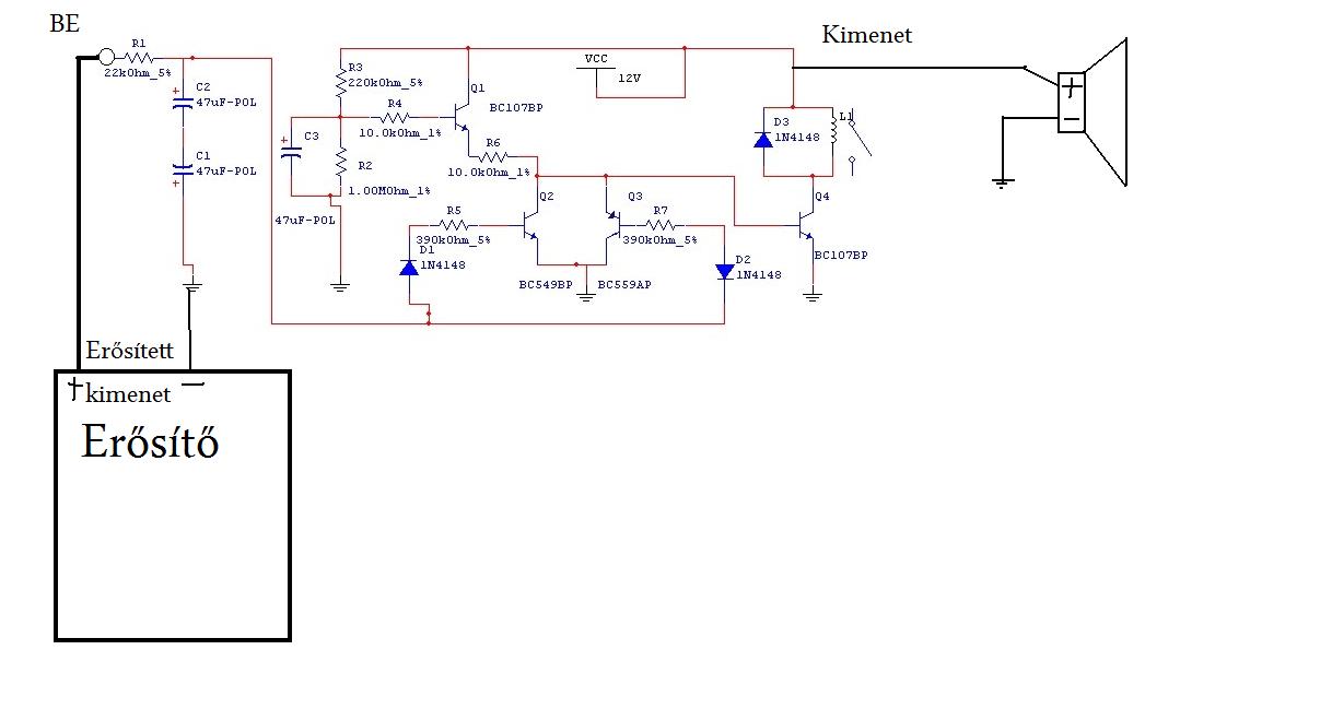

halihó!
Van egy adott 400wattos végfokom... ehez készitattem egy hangszóro védelmet csak nem tudom hogy a DC védelem nem fog a lekapcsolni nagyobb kihajtásnál erről vélemény? itt a rajza

(#) dbase válasza Tetye hozzászólására (») Jan 7, 2007 /
Tetye:
Tuti nem fog kikapcsolni, nekem ez a rajz amit rajzoltam, 300-350w-ot elvisel.Egyébként elbírja a + - 70v ot is.Kipróbáltam, mert gondoltam, ha már egyszer oda jut a kapcsolás, az erősítő h meghal, akkor ugyis annyi fog rá jutni.Nem kell félni.Csak próbáld ki te is.Nyomd rá a tápra.Ha nagyon féltenéd, akkor a C2-C1 kondi duoval tegyél párhuzamosan egy-egy zenert ami megvédi, természetesen egyiket fordítva.

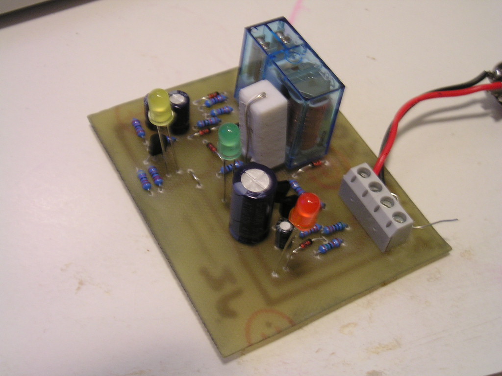

(#) Ant hozzászólása Feb 6, 2007 /
HI!
Építettem egy hangfalvédőt, és most jött el a tesztelés ideje. Az áramkör a www.majki.fw.hu oldalon található, elektronika>kapcsolások>hangszóróvédő.
Az a kérdésem, hogy hogyan tudnám letesztelni aaz áramkört erősítő elkészítése nélkül?

(#) Ant válasza ndavid87 hozzászólására (») Feb 6, 2007 /
Az a problémám, hogy nem is kapcsol be a relé, de ég a zöld led, meg a piros, ha rákapcsolom a +24 V-ot, de ha már rákapcsolok -12-őt, akkor a sárga is világítani, kezd. Igaz a trafó érzékelőjére nem tettem semmit és a bemenetekre sem.
(#) Ant válasza Ant hozzászólására (») Feb 6, 2007 /
Jaj de vagyok, nem mondtam meg a színeket
A zöld a védelem, a piros a power és a sárga a clip(túlvezérlés)

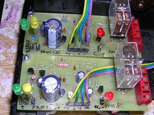

(#) Tarzan hozzászólása Márc 15, 2007 /
Én sztereo vf2-höz építettem meg ezt a hangfalvédőt: http://www.hobbielektronika.hu/kapcsolasok/hangfalvedo_erositokhoz.html.
Működik is, a diódamérőm egyenáramára már lekapcsol.
A szerző ajánlása alapján én más tranyókkkal építettem:bc182/bc212 -vel. Azonban az egyik védelem -úgy vettem észre főleg erősebb mélyeknél- működésbe lépeget, azaz ki-be kapcsolgat. A másik védelem nem csinál ilyet. Mi lehet a baj?

(#) vicsys válasza Tarzan hozzászólására (») Márc 15, 2007 /
Növeld meg a 22k-t a bemeneten pl. 33k-ra
(#) dbase válasza Tarzan hozzászólására (») Márc 15, 2007 /
Szerintem a különbözö bétáju tranzisztorok miatt, vagyy kondenzátorok az elején nem anyi értéküek mint ami rá van írva.
Cerélgetés, próba cseresznye.
Nekem 300w on nem reagál semit.
Cseréld fel az erősítők kimenetét,lehet az egyik végfok fetje néha vezetőbe megy át egy kicsit, de észre sme veszed, lehet nem is a védelem a hibás.
(#) Tarzan hozzászólása Márc 16, 2007 /
A válaszokat köszönöm.
Szétszedtem. Mivel az egyik védelem jó volt, ahhoz nem nyúltam. Viszont a rossz védelmet megnéztem kezdetnek. Találtam valami zárlatfélét a panelon , úgy, hogy előtte a tesztek alatt ugyanúgy(jól) működött mint a másik áramkör. És át is néztem beépítés előtt. És a hiba is csak kb 4 óra zenélés után jelentkezett
Megszüntettema zárlatot...

(#) Gandras88 válasza dbase hozzászólására (») Márc 18, 2007 /
Köszi akkor már csak egy hulye kérdésem van (mivel elég amatőr vagyok ebben) a mellékelt képen láthatóan kell mekötni a kapcsolást az erősítő es a hangszoró közé??
Nekem a kapcsolás kimenete nem világos, és ha ugyvan ahogy gondolom akkor a hangszoró is + 12 voltot kap nekem ez most nagyon nem világos help pls
