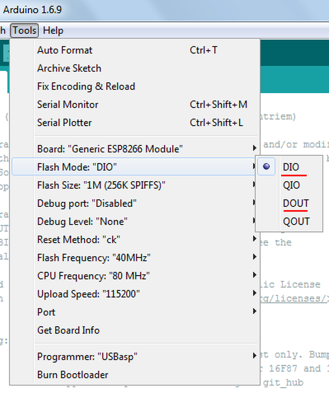

Nodemcu-n lehet e használni a GPIO1, GPIO3, GPIO9, GPIO10 pineket, digitális IO pinként?
Ugy emlekszem hogy mar raprobaltam es igen, csak programozaskor ne legyen rajta fogyaszto
GPIO9 és GPIO10 esetén ügyeljünk rá, hogy ne QIO vagy QOUT módba legyen beállítva a memória kezelés a bootloadernek, mert akkor gabalyodás lesz belőle!
Idézet: „If using DIO/DOUT mode, GPIOs 9 & 10 are available for other uses. However note that if they are wired to the SPI flash chip (as they are in WROOM, for example) then the SPI flash chip may use them for other pin functions. Consult the SPI flash chip data sheet to be sure.” És mindezt megtehetem Arduino ide-n keresztül? Hogyan? Az ebay-es modulok is támogatják? Köszönöm!
A lenyegebe mit ? QIO vagy QOUT allitast nem, ahhoz egy ilyesmi menne.
Idézet: „És mindezt megtehetem Arduino ide-n keresztül? Hogyan?” "Generic ESP8266 Module" választása esetén van Flash mód választási lehetőség a Tools menüben.
Tényleg van a Generic-nel. Azt még nem használtam.

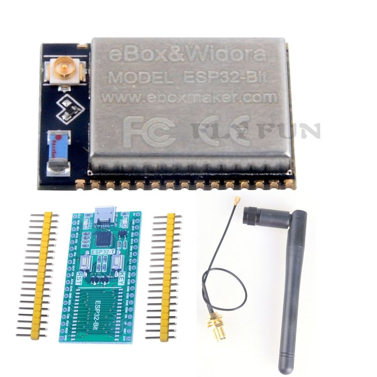

Ilyennel foglalkozott már valaki ? Van véleményeteket róla ?
Mire gondolsz? kb 8 féle dolog választható ki
Altalanosan az ESP32-re, szpecial mint az alabbi kep (bocsi de azt gondoltam hogy a link telyes lessz).
Ilyen züld panelem van, meg esp32 wroom, csak összeforrasztottam, kipróbáltam, használatban nincs. Az arduino esp32core szerintem nagyon gyerekcipőben jár, a gyári library mintáit nézegettem, aztán gondoltam portolok egy esp8266 progit, de más néven kell az include-okat berakni, meg nincs meg mindegyik alaplib ami a 8266-nál helyből megvan.
Ha piszkos anyagiak nem zavarnak, akkor valóban. Nem jártam még körbe a témát, de ha a fogyasztása, mérete, az elérhető platformok száma Neked megfelelő, akkor miért ne? Én szívesebben használnék külön BT modult.
A hozzászólás módosítva: Máj 16, 2017
Épp egy ilyent kínzok, mondjuk én nem a 8266-al hasonlítanám össze hanem a többi 32-es modullal a lábkiosztás miatt.
Arduinoval programozva. Pont mint az ESP8266 2-3 éve. Alig van hozzá valami ahogy ezt már előttem is írták, viszont már el vagyunk kényeztetve így hátránynak érezzük, pedig annak idején ennek már örültünk. Ledet lehet villogtatni weboldalról. AT Paracsok is vannak, elvileg. Egy szóval szerintem egy megszállott ESP fannak kötelező darab az asztal sarkán egy 32-es. Ha csak játszani kell szuper. Ha használni szeretnéd akkor szokásos mintakód keresés, aztán vagy fog működni vagy kis hibával, mert még béta teszt alatt van. AP módban olyan lassan lehet hozzá kapcsolódni hogy pld telefon nem kapcsolódik nekem, mert lejár az ideje. PC az igen. Erre még a szakik sem találtak megoldást. legalább is legutóbb mikor olvastam. WiFi.setAutoReconnect() a WIFISTA.h ban megvan, de megírva hozzá semmi nincs, így nem használható. Jelezték is, majd egyszer lesz az is. Szóval alakulgat. Amit teszteltem sikerrel, WS2812B; DS18B20, a google SMTP és API szerverekhez SSL kapcsolódás. Ezek 8266-ra íródtak nálam, de kis változtatással simán futottak. Szerverből csak a legalapabb van egyenlőre. Ami 8266-nál a <ESP8266WiFi.h>-ban van. Én konkrét céllal vettem a sok ADC miatt, szenzorok adatfeldolgozására és adatok továbbítására, de mivel süsü módon 1db ot vettem így inkább vacakolok néha vele. Leginkább olvasgatom a GIT oldalát, mivel szenvednek épp a többiek. Éjszakába nyúló tesztelések, és nagy tervek nincsenek mint a 8266 nál, az még odébb van.

Az ESP32-őn kivül még milyen 32-es modulok léteznek? Az AP mód fontos volna, mert telefonnal is szeretném használni. A WS2812B, DS18B20, google SMTP, SSL, ezek az ESP32-vel tesztelted? Ugy látom, hogy az volna a legjobb, ha vásárolnék mindkettőből. Erről mi a véleményetek?
Igen ESP32 Arduinon futottak szépen az említett tesztek.
Ahogy én látom(hobbi szinten). Alapvetően nincs különbség a modulok között. ami mégis az a kivezetett lábak száma, flash memória mérete, egyéb alkatrészek, antenna. Tanulni, meg tesztelni szerintem érdemes feljlesztői modult venni, ahol minden (minél több) láb ki van vezetve, és USB is van rajta. Az összes többi modul meg speciális feladatokra. Amit utoljára belinkeltél is egy ilyen. Akkor hasznos ha megveszed azokat az egységeket hozzá amik pont bele illenek, amúgy szerintem feleslegesen nagy. De ezt már mindenki maga dönti el mit szeret. Én Wemos D1 mini párti vagyok. Amit linkeltél ESP32 Doit modul. Azon pld nincs GPIO 0 láb. Mondjuk ami nekem feltűnt eddig. ESP-WROOM-32 az SMT modul rajta. Amiben ESP32-D0WDQ6 esp32 es chip csücsül. mindez bővebben Bővebben: Link De ebből a sok mindenből szerintem csak a GPIO 0 láb hiánya ami fontos infó, ha esetleg számol vele az ember. Aztán mire kiforrja magát a dolog addigra gyártanak ezer féle modult mint 8266-ból, de addigra már tudni fogod melyiket miért válaszd. A hozzászólás módosítva: Máj 16, 2017

Ha most kezdesz ESP modulokkal foglalkozni akkor nagyon nem jó a 32-es. Semmi sikerélményed nem lesz és még kérdezni sem tudsz senkitől. Még külföldi fórumokon sem nagyon. Vegyél egy esp8266 fejlesztői modult, amin van usb. Erre pld jó az is amit belinkeltél, Wemos D1. Ami szerintem nagy, de egyébként teljesen jó. Aztán kezdj el tanulni, és amikor már kicsit tisztában vagy hogy mit várhatsz az esp-től és magadtól is, akkor érdemes jobban belemélyedni hogy mit vásároljon még az ember. Mert hát ezek csak szaporodnak a lakásban jó esetben. Aztán ha már jó sok mindent megoldottál, és úgy érzed hogy megint hiányzik a kezdeti szenvedés, akkor érdemes 32-es felé kacsingatni addigra talán már használható is lesz. Egy esp modullal és leddel (ami általában van a modulokon), ha nulláról kezdi az ember hetekig ha nem hónapokig lehet meg talán kell is kísérletezni. Szerintem.
