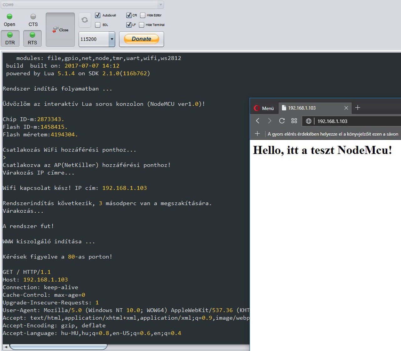

(#) adorj706 válasza adorj706 hozzászólására (») Júl 7, 2017 / 1
Köszi a suportot még1*!
Közben találtam egy nagyon jó oldalt ami alapján (legalább is számomra) jól átlátható a működési elv és a felépítés esp8266/getting-started-guide hátha másnak is segít.
A Lua-t még nagyon tanulni/szokni kell de tanulás/fejlesztés melett nagyon jól jön az interaktivitása s nem vészes az apró sikerek elérése vele (most már jöhet a hw/elektronikai oldali mélyebb víz is tanulásra ).

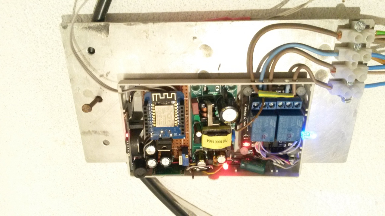

(#) sanyisay válasza BI-AMP hozzászólására (») Júl 13, 2017 / 2
Egy tipp:
Itt nézz körül.
Alkatrész áron van szinte, életvédelmi és egyéb biztonsági megoldások is megvannak amik az otthoni barkács megoldásoknál sajnos el szoktak maradni.
Komplett rendszer amihez telefonos alkalmazást is van, ugyanakkor minden Sonoff egységet úgy alakítottak ki hogy saját programot is tudj rajta futtatni, ha nem az ő rendszerüket szeretnéd használni. Átprogramozáskor persze megint elsősorban az életvédelem ami fontos, le kell választani a nagyfeszültségű hálózatról. Legalább is az első feltöltésnél, aztán utána már frissítheted wifin keresztül.
Kapcsolási rajzokat is mellékelnek némely termékhez.
