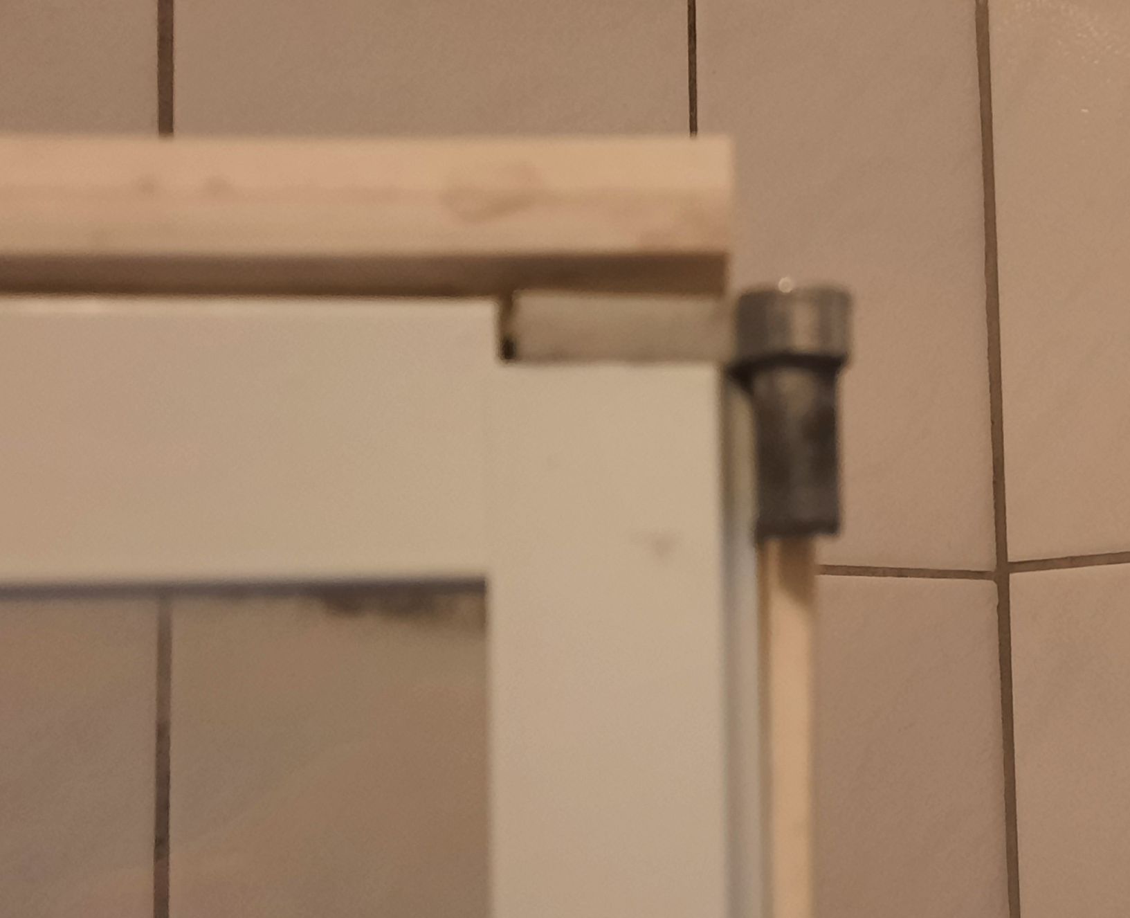

(#) Suba53 hozzászólása Jún 14, 2022 /
Jó pár éve vettem egy kád paravánt az OBI-ban. Az üvegtáblákat össze tartó zsanérok valamiféle spiáter öntvényből készülhettek, és idővel több is eltörött.
A mellékelt fotón látható zsanérokat szerintetek hol érdemes keresnem?
(#) granpa válasza Suba53 hozzászólására (») Jún 14, 2022 /
Zár, csavar, kulcs, vasalás boltokban. Szerintem a VIII. Fecske u. Bérkocsis u. sarki boltban minden szokott lenni, de akárhol is kaphatsz. Egyéb barkácsboltokban is szoktak ilyenek lenni. Szerintem még az OBI-ban lehet.
(#) Suba53 válasza granpa hozzászólására (») Jún 14, 2022 /
Beszéltem az OBI-val, sajnos nem tart alkatrészeket ezekhez.
A sanotechnik-et javasolták, elküldtem nekik is a képet, hátha.
Most valami féle barkács megoldáson gondolkodom, ha készen nem kapható, mert az üvegtáblák hibátlanok.
(#) Bakman válasza Suba53 hozzászólására (») Jún 14, 2022 /
Érdemes lehet készíttetni rozsdamentes anyagból. Csak legyen aki ilyennel is foglalkozik.
(#) Suba53 válasza Bakman hozzászólására (») Jún 14, 2022 / 1
Az talán már többe lenne, mint egy új paraván. Gyárilag kellett volna strapabíróbb anyagból készíteni.
Lehet hogy a tervezett avulás gyakorlati megvalósulásának a szemtanúja vagyok?
(#) Régi motoros válasza Suba53 hozzászólására (») Jún 14, 2022 / 1
Nem egy nagy kaland maszekban legyárta(t)ni. Egy esztergályos készít neked olyan csapot ami a képen van, arra már csak egy megfelelő méretű laposvasat kell hegeszteni...

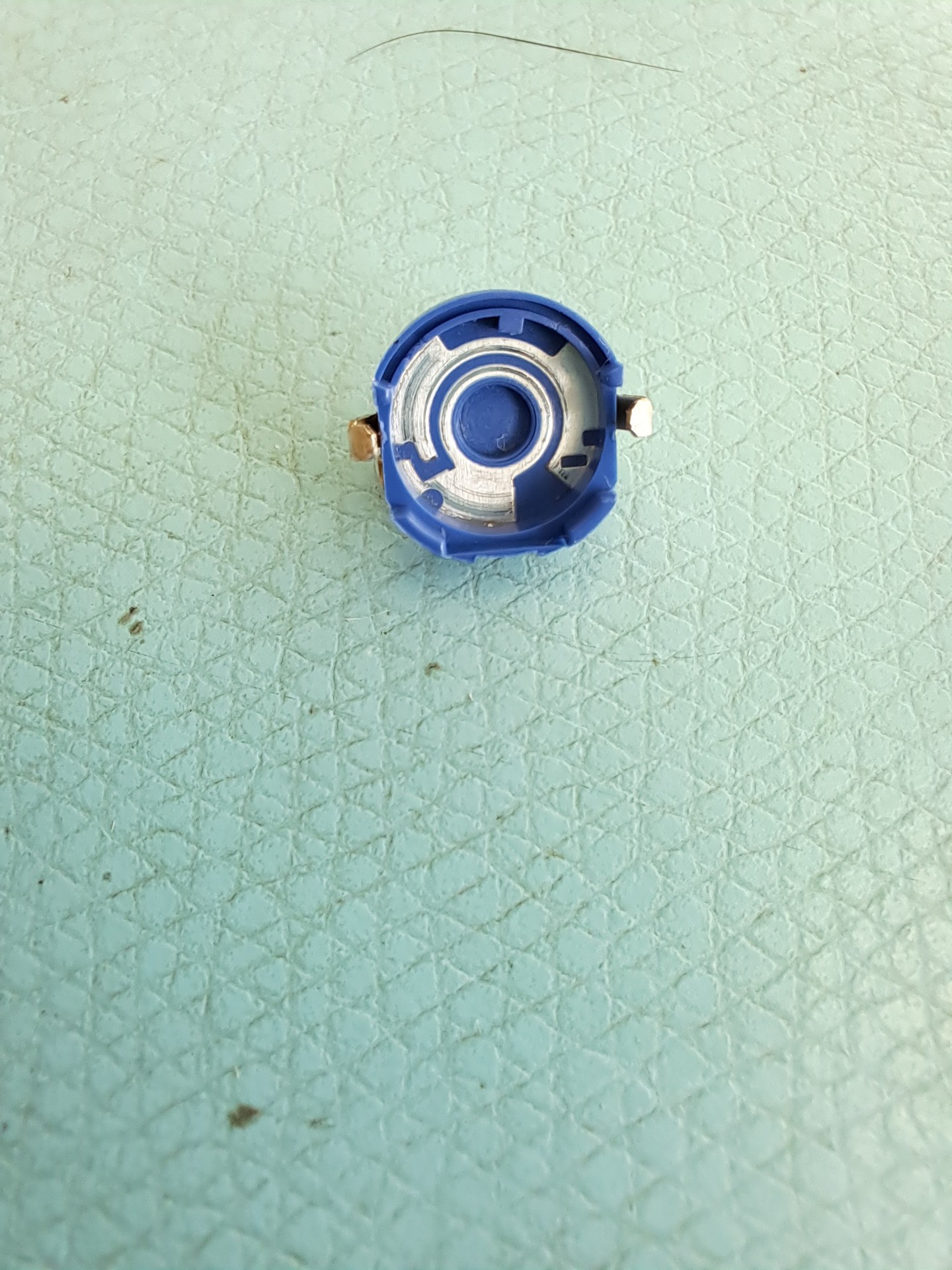

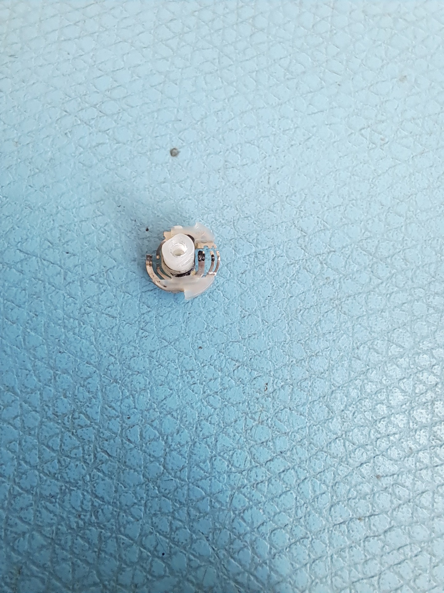

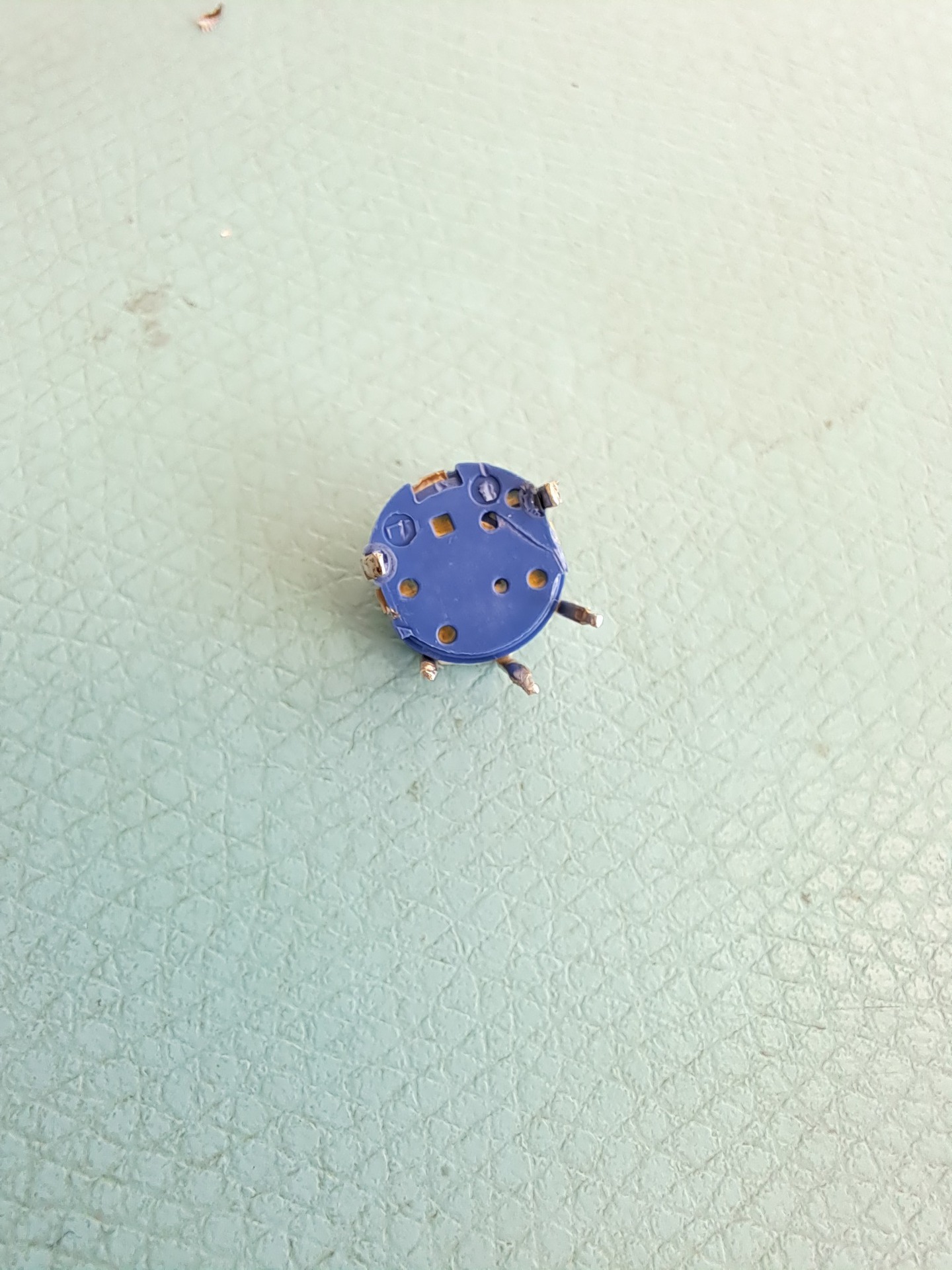

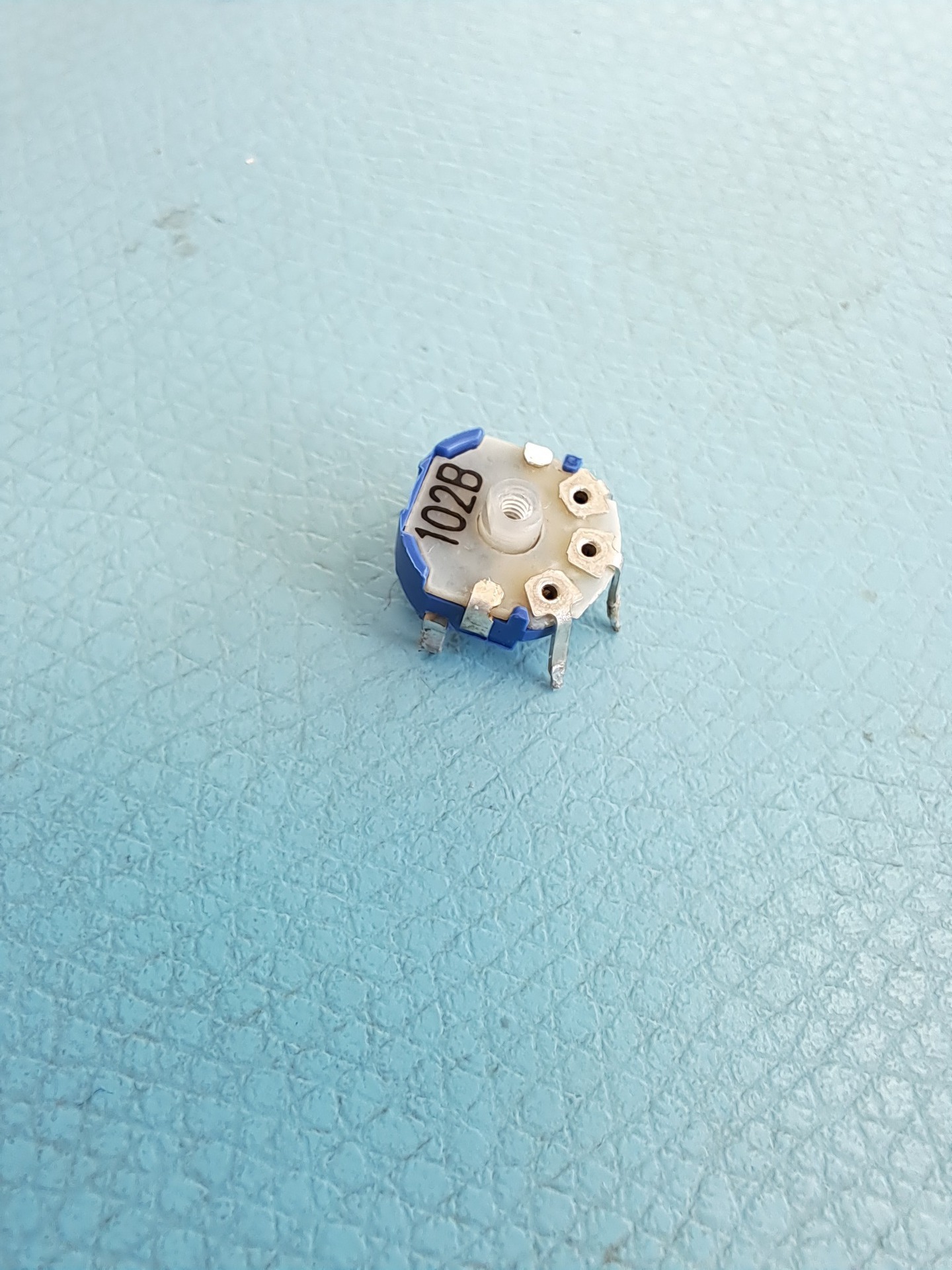

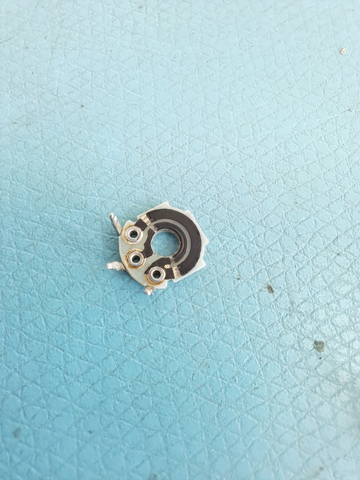

(#) Tomi94 hozzászólása Jún 16, 2022 /
A képeken egy kb két éves, SteelSeries Arctis 1 vezetéknélküli fejhallgató hangerőszabályzó potmétere. Ellenálláspálya árkosra kopott, cserélni kéne. De sem szervizkönyvet, sem ezen egy tìpusszámot nem látok.
Valakinek van esetleg ötlete, merre lehetne elindulni a keresésben? Nem hiszem, hogy ne gyártanának hasonlót se már, de ha legalább a poti gyártójára ráismer valaki, már akkor könnyebb lenne egy katalógus alapján elindulni..
(#) pipi válasza Tomi94 hozzászólására (») Jún 16, 2022 /
Én befaragnék a helyére egy méretben hasonló, értékben azonos (1k log?) potit, vagy trimmert(belevaló tengellyel)

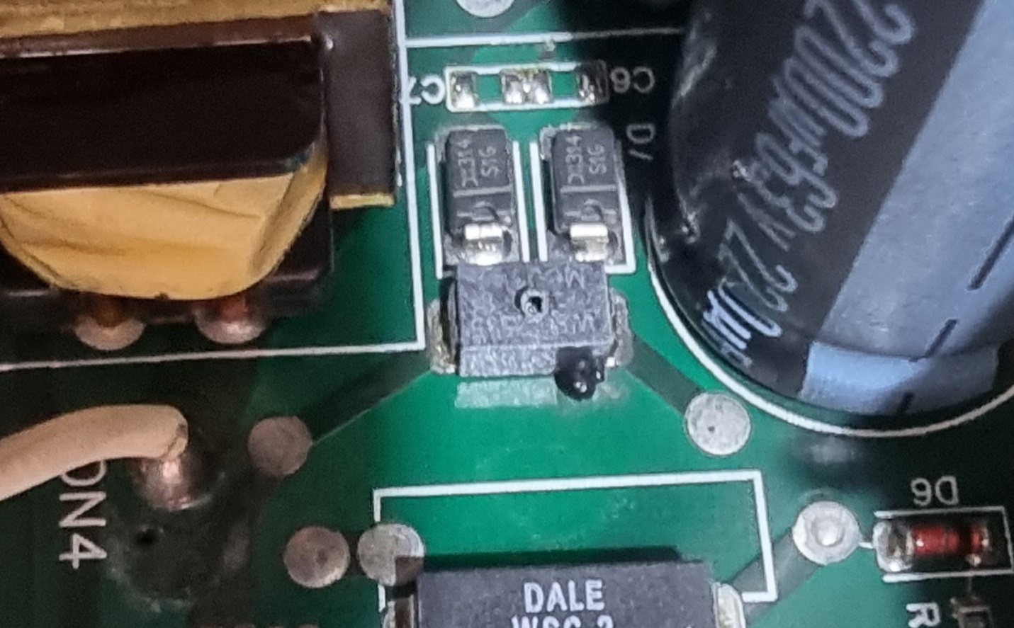

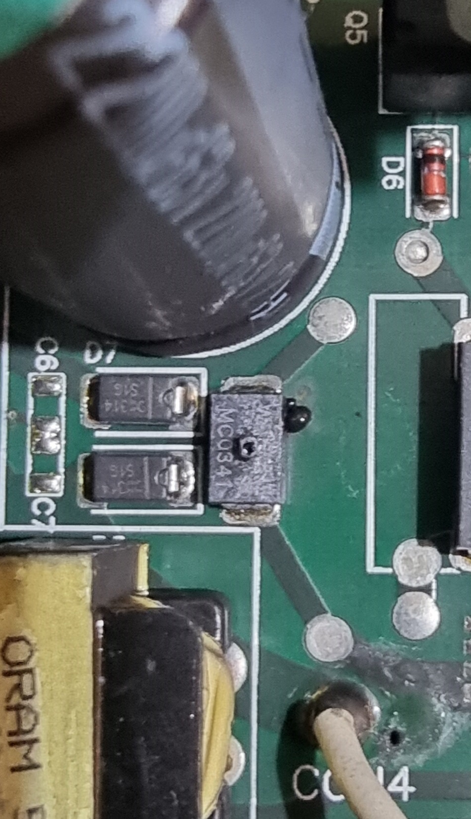

(#) hossszú. hozzászólása Jún 20, 2022 /

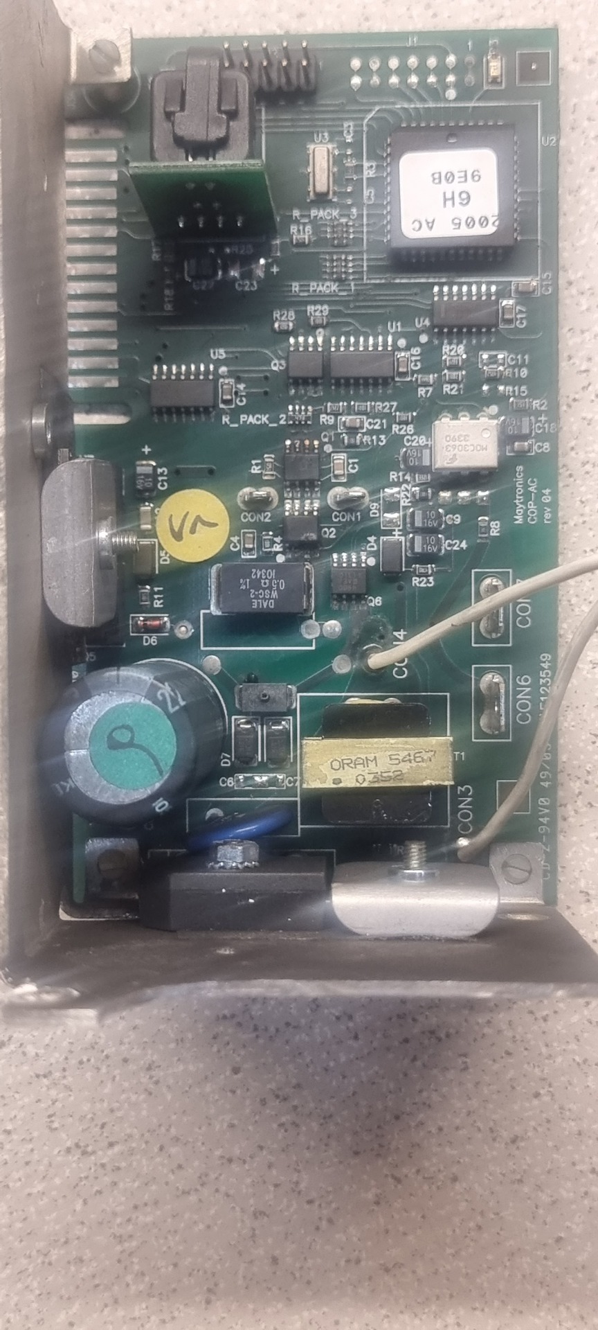

Egy Dolphin Maytronics medence tisztító robot elektronikája meghibásodott, csak egy irányba megy nem vált irányt. A panelen van egy látszólag hibás alkatrész ennek a beazonosításához kérnék segítséget. WS2515 es MC0341 olvasható rajta.
(#) villanyipi válasza hossszú. hozzászólására (») Jún 20, 2022 /
Könnyíts a dolgon ami még kiolvasható a felületén azt írd le ide az sem baj ha foghíjas de úgy szerintem már lesz aki talál neked megoldást!
(#) pipi válasza hossszú. hozzászólására (») Jún 20, 2022 /
Kicsit vissza kéne rajzolni a környékét, mit csinál... talán szupresszor...
Vezérlő ic adatlap - ajánlott kapcsolás böngészés...
(#) antiktelefon válasza hossszú. hozzászólására (») Jún 20, 2022 /
Szedd le és vágd ketté magasságában egy sniccerrel és kalapáccsal, egy pillanat alatt kiderül félvezető vagy kondi volt. Illetve mindenhez van pozíciószám, lehet ennél alatta van?
(#) hossszú. válasza villanyipi hozzászólására (») Jún 20, 2022 /
Sajnos semmi mást nem lehet leolvasni, ahol kidurrant oda van még írva valami de nem tudom elolvasni.
Mellékelek egy teljes képet, hátha így könnyebb kitalálni mi lehetett.
Nem ártana a lap hátáról is rakni egy képet és ha az ick feliratát hővezető pasztával megdörgölöd, a képen látható is lenne mi micsoda. De vedd le a hibás alkatrészt és nézd meg, alatta nincs-e pozíciószám, mindenhez van a panelen. Illetve hasítsd ketté, alakja alapján lehetne szupresszor is, de a kifolyt fekete lé inkább kondira utal. Meg ki tudod mérni a táppal sorban vagy párhuzamosan van, esetleg valaminek a konkrét lábaira csatlakozik. Ha nem kondi a hasítás alapján, akkor ne indíts rá, mert ha túlfesz van és leszedted a zárlatos diódát, akkor nem fogja megvédeni az áramköröd. De ha muszáj, kondira szavaznék, csak az összes többi polaritása jelölt.
