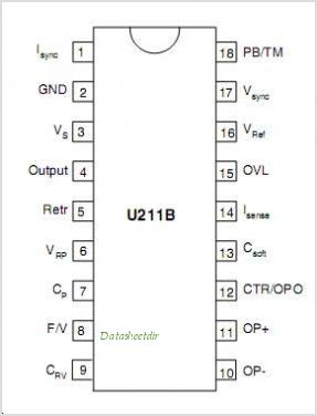

NYOMATÉKSZABÁLYOZÁS! betojok..Visszatettem az elektronikát a helyére.. Bekapcsoltam.. Motor rendesen lassan pörgött fel.. majd egy nagy rángatás, és leáll.. utána ráncigálja a hálózatot.. De egy picit sem szikrázik...az elektronika továbbra is rossz, de legalább értem, hogy minek kell fordulatra szabályoz.. Ha lecsökken a fordulat a fal összetétele miatt, akkor ad még rá kakaót.. A 8 lábú valami ezek alapján tuti valami uC lesz.. viszont nem tudom, mit cseréljek ki..egyébként ez elég hihetetlen egy Einhell géptől.. ha egy hiltiben, vagy makitában látom, nem lepődök meg.. de ebben???

Lágy indító, fordulat szab. , Nyomaték szab. rajz U211B itt megtalálható: http://www.datasheetdir.com/U211B+Industrial-Control
