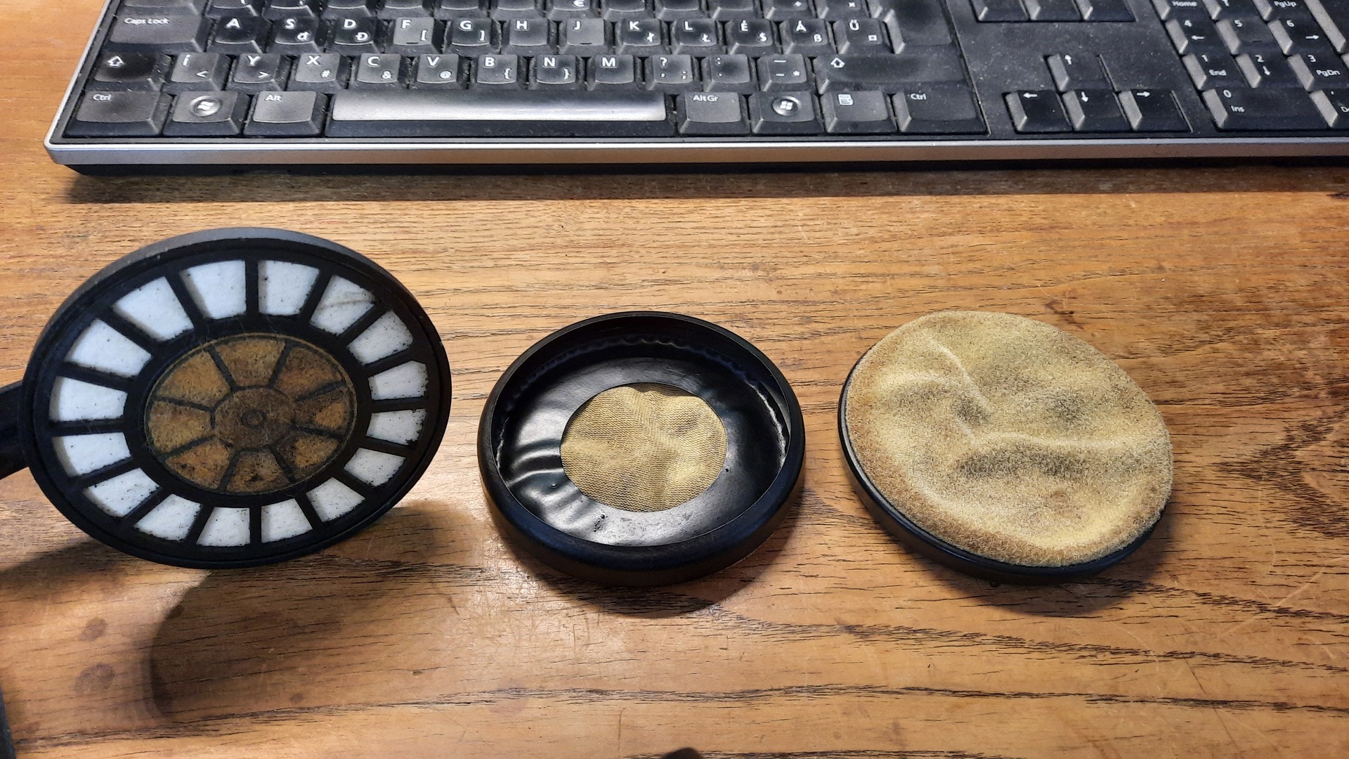

Akusztikus szivacs lapnak mit javasoltok? Van egy Sennheiser HD420 fejhallgatóm, aminek gyakorlatilag elmorzsolódott a szivacs betéte. Ami nem csoda, hiszen 40 éves a darab, de amúgy tökéletesen működik, és a hangja is meglepően jó. A helyzet annyiban szerencsés, hogy nem kell formára, méretre gyártott szivacs, mert a szivacsot körben tartó rész használható. Egy néhány mm vastag szivacs lemezből kivágva tökéletes lenne. A mellékelt fotón látszik a darab, a régi szivacs roncsait már kipucoltam.
Jó szerencsét! Én biztosan vennék bele egy teljesen újat.
Köszi, az meglesz ha találok szivacs lapot.
Találtam itthon szivacs lapokat. Néha jól jön, ha az ember ilyen megrögzött gyűjtögető.
![]() Alaplapok, alkatrészek csomagolásánál szoktak ilyesmit betenni a kartonba, hogy védjék az érzékenyebb kütyüket. Ezeket szépen összegyűjtöttem anno, és most egy fél nap keresgélés után megtaláltam. Először egy kb. 10mm vastag lapból vágtam ki a korongokat, de az túl vastagnak bizonyult. Középen kidomborult, és kényelmetlenül nyomta a fülemet. Utána egy kb 3mm-es lapból vágtam ki, és az bevált. Kényelmes, ugyanolyan érzés, mint új korában volt. |
