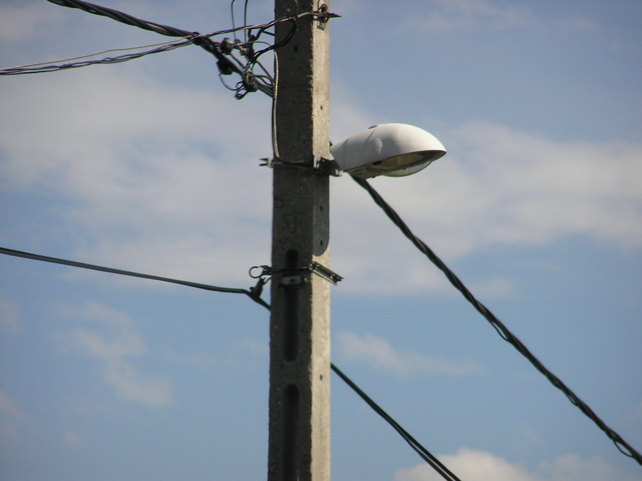

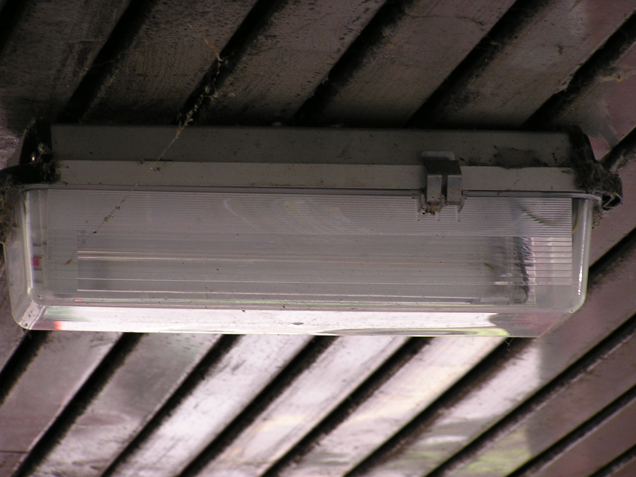

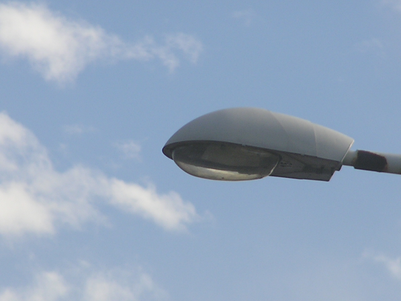

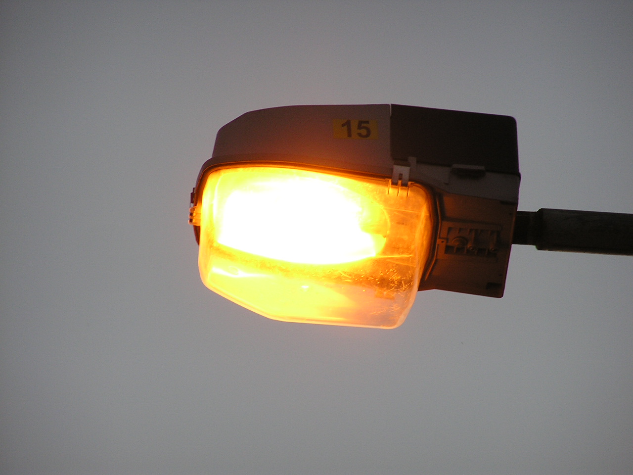

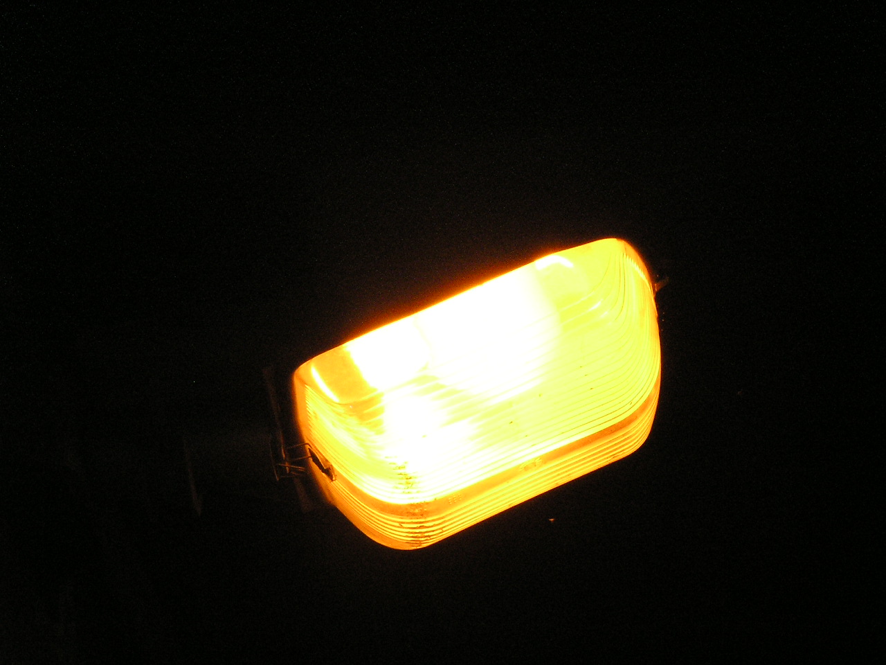

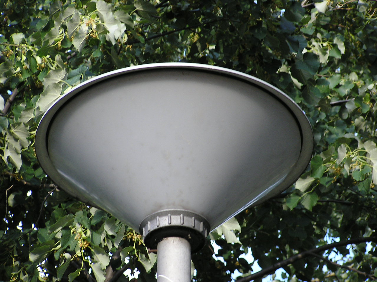

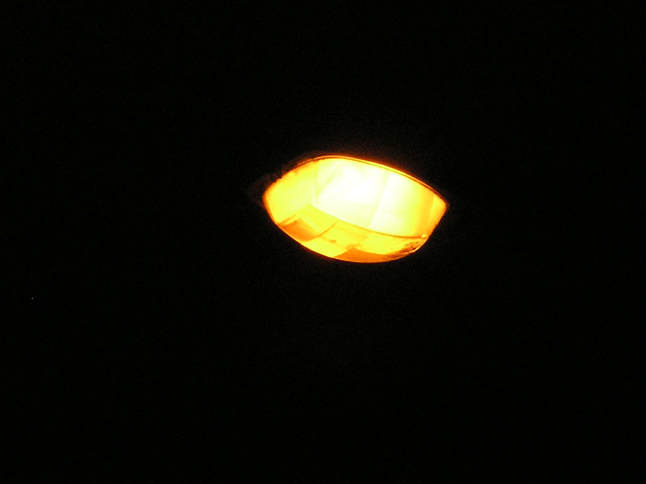

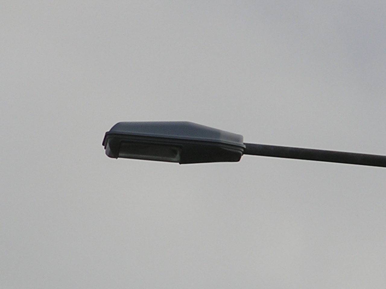

Na, voltam lámpákat fotózni. Küldök képeket. Ez egy onyx 1-es
Ez az MC 2-es is tetszik, legalább is a síküvegbúrás.

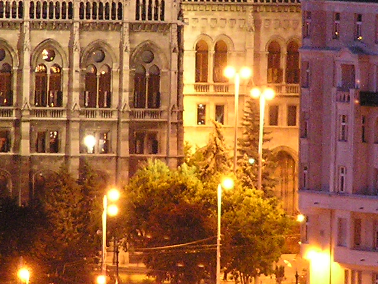

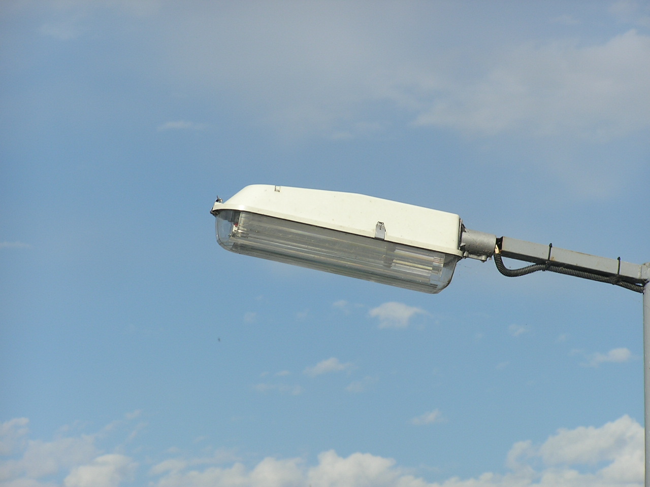

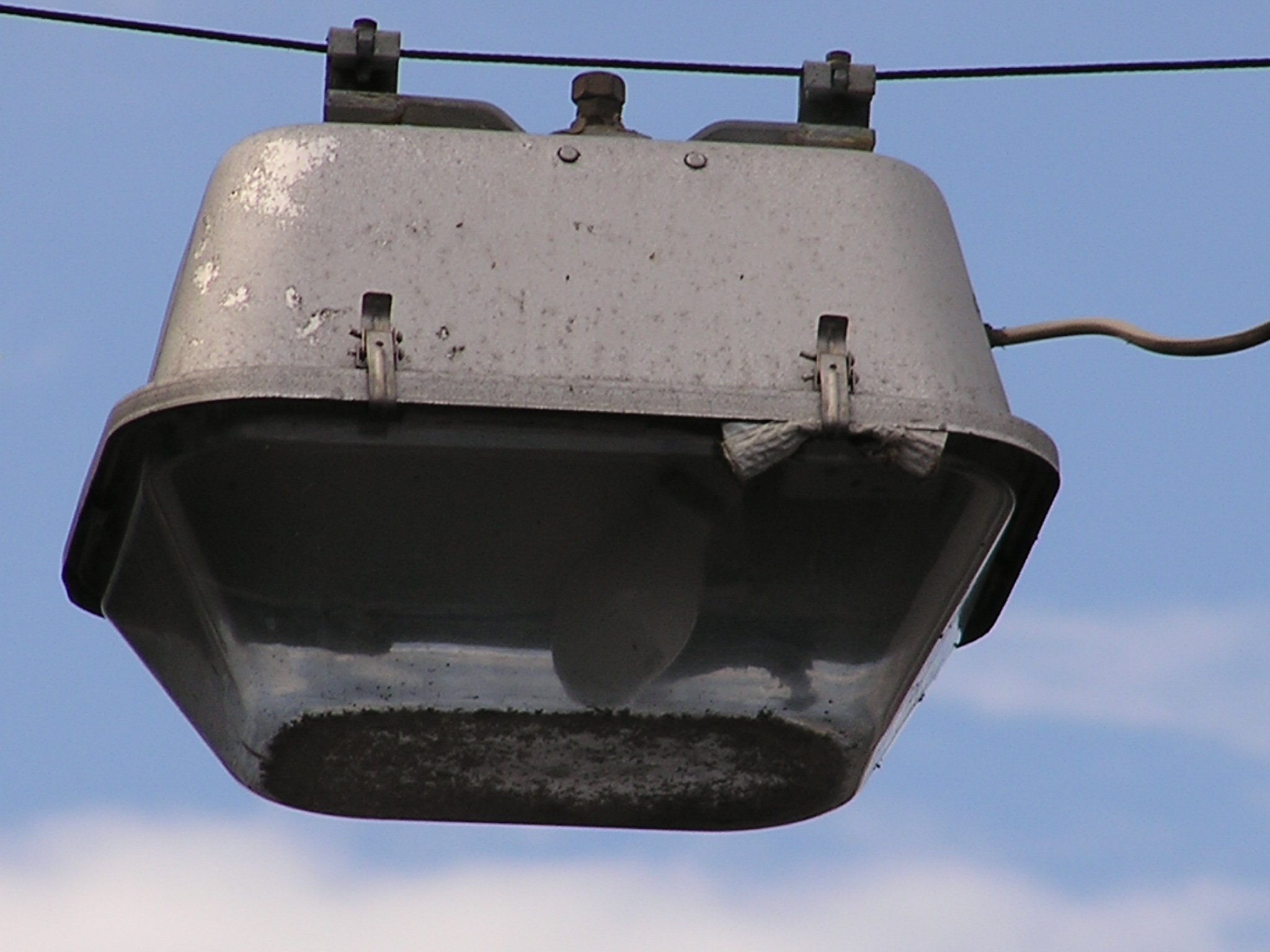

Egy, a falunkban használatos lámpatest, Zafír 2, lógó eka, Medio 1-es
Dupla eka, világító Z2, sok lámpa, egy eka gomba távolról
Négy Z2, egy jó fajta lámpatest, egy gő nappal (egy kicsit bemozdult), és ugyanaz a gő éjszaka (VILÁGÍT!!!)
Egy eka gomba, egy földbe süllyesztett nátriumos világítótest, egy ismeretlen kompakt fénycsöves lámpatest, és mégegy hasonló lámpatest.
Egy világító Z1-es, egy zafír 1-es, mégegy világító Z2-es, és egy onyx 2-es
Egy padló-világítótest, egy elliptikus nátrium, egy földi világítóeszköz, és egy prizmás plexi.
Na, tehát ennyi lámpát sikerült lefotóznom, és megtaláltam az első világító gő-t. Most te jössz.
