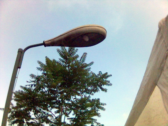

Remek képeket csináltál, ha meglesz a weblapom, és van kedved bedolgozni, akkor feltehetsz majd oda mindenfélét! A Gő-höz külön gratula, nem semmi hogy világít... De mostmár biztos, hogy az én lámpám is Gő, csak a másik verzió. Kábé annyi (se) a különbség köztük, mint a MonoEKA és a DuplaEKA között, mert ugye alapban a Mono 1x HgLI 250, a Dupla meg 2x125, u.avval a felépítéssel és szerelhetőséggel. Tehát az enyimé u.így néz ki, mint amit fotóztál, csak ez az 1x 250W Hg/HgL verzió. És ez is EKA, csak vmi istentelen régi, van vagy ötvenéves, egyatta alumínium az egész, nehéz mint a dög! Rajta van a típusszáma is, majd holnap beírom.. Sajna, nagyon jó fotókkal még egy darabig nem tudok szolgálni, mert nincs digifényképezőm, de rövidesen veszek egyet... most csak telefonnal bohóchodok...

Ok, vállalom, nekem van kedvem bedolgozni, most úgy is ráérek, mert nincs suli . Majd szóljál, ha kész van az oldal. Sajna bilit nem sikerült fotóznom, mert nem arra mentünk (eredetileg a múzeumok éjszakájára mentünk, és közbe fotózgattam). Azt a lámpát ismerem, az a madárlámpa (Mono-gő) az szerintem sokkal jobb két fényforrásos társánál, és abból a legtöbb (ami még megvan persze) még (ha bángyorgósan is, de) világít. Tudom miért raksz bele ócska fényforrást, az tényleg jó, hogy ilyen zöldes a fénye, mert ez a lámpa régi, és már nem cserélik benne a fényforrást, és amik még jók, azok is közelednek az élettartamuk végéhez, mert a higanylámpa fénye az élettartam vége felé lecsökken, és bezöldesedik, és a felvett telyesítmény megnő, ez a nagy fényáram csökkenés a kvarc kisülőcső elfeketedése miatt van. Sőt még olyan is előfordul a kiégés előtt, hogy a lámpa csak fogyasztja az áramot, de fényt nem ad (ez más gázkisülőkkel nem fordul elő). A 250W-os higanylámpád esetében, amikor már zöldesedik a fény, már kb. 275W-ot fogyaszt, amikor meg már nem ad fényt akár 300W-ot, vagy mégtöbbet, aztán kiég. Én ezért (is) nem szeretem a higanylámpát.

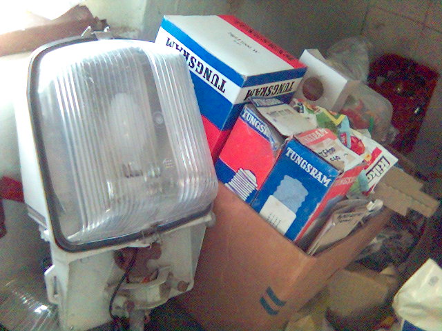

Most pedig nézzük, én miket fotztam.. ez az én általam lebontott és felújított Gő (mono-madárlámpa.. )
A sufnimból egy apró részlet..
MonoEKA, szépen felújítva, 1x HgLI 250
Ekagomba, és egy régi NDK-s armatúra, ez utóbbi még nem az enyém, de rövidesen az lesz!
Aztán újabb sufni-csendélet.. Felújított Z 1 N 70...
És végül: Gyertyaláng-glimmlámpák, gyújtók és még pár bizbasz...

Akor mi már ismerjük egymást.. Qlecc kolléga már asszem elmondott minden tudnivalót, amit tudnod kellhet! Azok a ruszki feliratos izék spektroszkópia lámpák valszeg, szerezhetnél nekem pár darabot , tekintve hogy ha rendelkezek mintapéldányal, akkor fel tudom venni az adatait! Így ránézésre sajna a rossebb se tudja, mi lehet az igényük ezeknek a csöveknek... Azokat az oszlopokon rohadzó, Z 2-esek által nyugdíjazott öreg cuccosokat pedig jó volna mexerezni, szted lehetne ott tárgyalni valakivel ezügyben? Fuvarost tudok szerezni, egy ilyen nyavajás Gő van vagy 15 kiló, még most is fáj a kezem ott, ahol ráesett egy...

De ha nyákfotózni akarsz, akkor tudok adni óccóér' HgOK 125-ös kvarcégőt, már küldtem másoknak is.. Az a lámpa akkor egy NDK HgL/ (Narva HgLS) 250-nel üzemelő csoda... hát kérdés, hogy télleg menyire van magasan! Daruskocsit nemtom honnét szerzek, de azért van egy ötletem.. ( mint mindig) Ha nem olyan rohadtul magas,vagy netán faoszlopon vanak, akkor a mászás elvileg nem gond... A "gyanús csövekből" amint tudsz, hozzál párat, aztán vhogy elindítjuk majd!

A lámpában 2db égő van, és vasoszlopon vannak, ha jól emlékszem. Holnap dobok képet. Csövek amint meglesznek szólok. Üdv!
Ez nem madárlámpa, ez egy mono-gő, én ilyet még nem is láttam, én a Ti-Ba 250-esre gondoltam először, de tévedtem. De miért a sufniban tartod ezt a sok jó cuccot, miért nem használod őket? Amit Tom kollegánk le akar szerelni, az egy "mamusz", én így hívom ezt a lámpát.

Azért vannak a sufniban, mert kérófelújítás van, a kert tele mindenféle szarral, sitkóval, téglával, stb... nincs civilizált hely nekiki egyelőre!
És amíg nem tudom az összeset rendesen fölszerelni, és korrózió ellen levédeni, addig minek? Csak tönkremennének, azért meg kár lenne... Mono-Gő: Ez jó, akár gyárilag is hívhatták olna így... egyébként van még ezekből jó pár darab használatban, csak szinte mindnek sérült a plexije.. Mamusz: Azt én fogom leszerelni ha minden jól megy, csak rám ne essen ez is, tele vagyok sérülésekkel, f*szom kivan már az összes balesettel.. |
