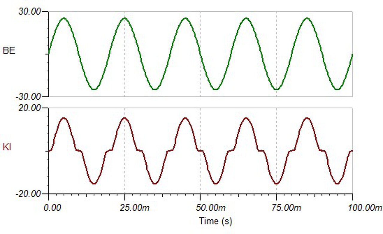

(#) steelbird válasza kezdovagyok hozzászólására (») Márc 19, 2015 /
Ha nem fontos a szép szinusz jel, akkor itt egy egyszerű megoldás.
A 11V annyira lesz stabil, amennyire a bemenő 17V (semennyire), a pontos érték a dióda-párosok számával beállítható. Fűteni is fognak, diódánként kb. 0,7..1W -tal.

(#) steelbird válasza kezdovagyok hozzászólására (») Márc 19, 2015 / 1
„A feszültségcsökkentő alkatrészek nem torzíthatják el a szinusz jelet”
Ezek szerint te jobban tudod, de én azért mellékelem a soros diódás feszültségcsökkentő kimenetén lévő jelalakot.
„Mennyire fog ingadozni a feszültség a terhelés változásával?”
Fog, terheléstől függően. Ez csak egy soros feszültségejtés, nem stabilizál semmit.
„Erről a képről kéne több infó, hogy honnan van a kép, mi az oldal címe, stb.”
Én rajzoltam, ezen az oldalon van csak.
