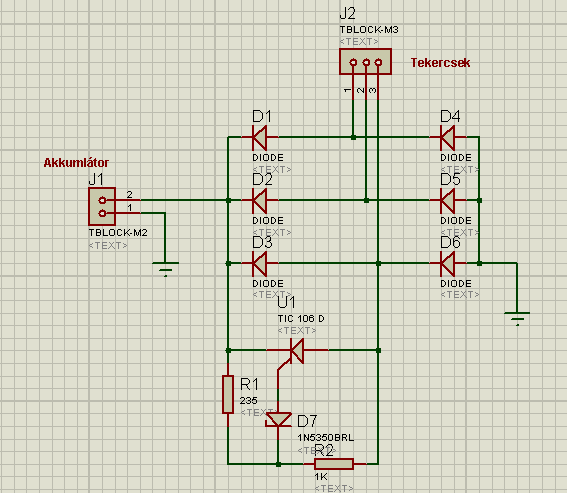

Helló mindenki!
Szeretnék építeni egy fezszabályzót a motoromba. Csatoltam a kapcsolásról egy rajzot. A problémám az ,hogy számolgattam és arra jutottam ,hogy nem kell hűtőborda. Ez lehetséges? Ha tévedek leírhatná valaki ,hogy kell kiszámolni.
Előre is köszi!
(#) mex válasza szuperman hozzászólására (») Nov 8, 2011 /
Szevasz.
A kapcsolás működését Te érted? A tirisztor akár lenne, akár sem, mindenesetre a túltöltést nem tudja megakadályozni.
(#) szuperman válasza mex hozzászólására (») Nov 9, 2011 /
Tegnap este én is rájöttem. Jól gondolom ,hogy a tirisztort nem a pozitív ,hanem a negatív ágra kellene kapcsolni?
Valaki tudna esetleg egy bevált kapcsolást adni? Adatokkal mindennel együtt?
Előre is köszi!
(#) szuperman hozzászólása Nov 9, 2011 /
Átrajzoltam a kapcsolást. Valaki megnézné ,hogy jó e így? Nem vagyok teljesen biztos a működőképességében.
Az értékekben sem vagyok biztos. Egy robogóba kellene, de nem tudom mekkora lehet a teljesítménye a robogó generátorának. Valaki segítene az értékek meghatározásában? Miből mekkora kell? stb.
(A fájl egy proteus fájl.)
Előre is köszi!
(#) mex válasza szuperman hozzászólására (») Nov 9, 2011 /
Nem tudom megnézni a proteussal készült rajzot, de gyanítom keveseknek van itt a fórumon ilyen programja. Ha egy tirisztor van benne, akkor az felejtős. A robogó generátora biztosan 3 fázisú? Háromfázisú söntszabályzó rajza ebben a topicban is található, elég ha rákattintasz a fényképezőgép ikonra, és például a tegnapi rajzod előtti meg is felelne.
Nem sok kicsit az a 25A es egyenirányító híd?
(#) mex válasza szuperman hozzászólására (») Nov 10, 2011 /
10-12A terhelhetőségű tirisztor pukkant már el nekem anno. Figyelembe kell venni, hogy ez söntszabályzó, és igen nagy pillanatnyi áramok folyhatnak, de ez a működési elv velejárója. Ezenkívül a diódák is megkapják ezt az áramlökést, úgyhogy oda sem jó akármilyen. Valamint az egész cucc erőteljesen melegszik, főleg ha tele van az akku, és nincs felkapcsolva a világítás, úgyhogy hűteni is kell rendesen.

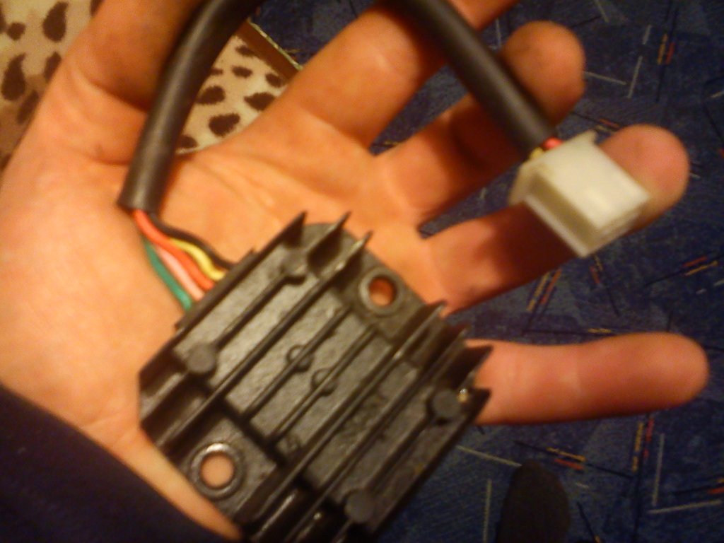

Sziasztok! Segítséget szeretnék kérni. Van egy kínai 4t kismotor fesszabályzó. Az lenne a kérdés hogy hogy tudnám kimérni ezt hogy jó e . Köszönöm.

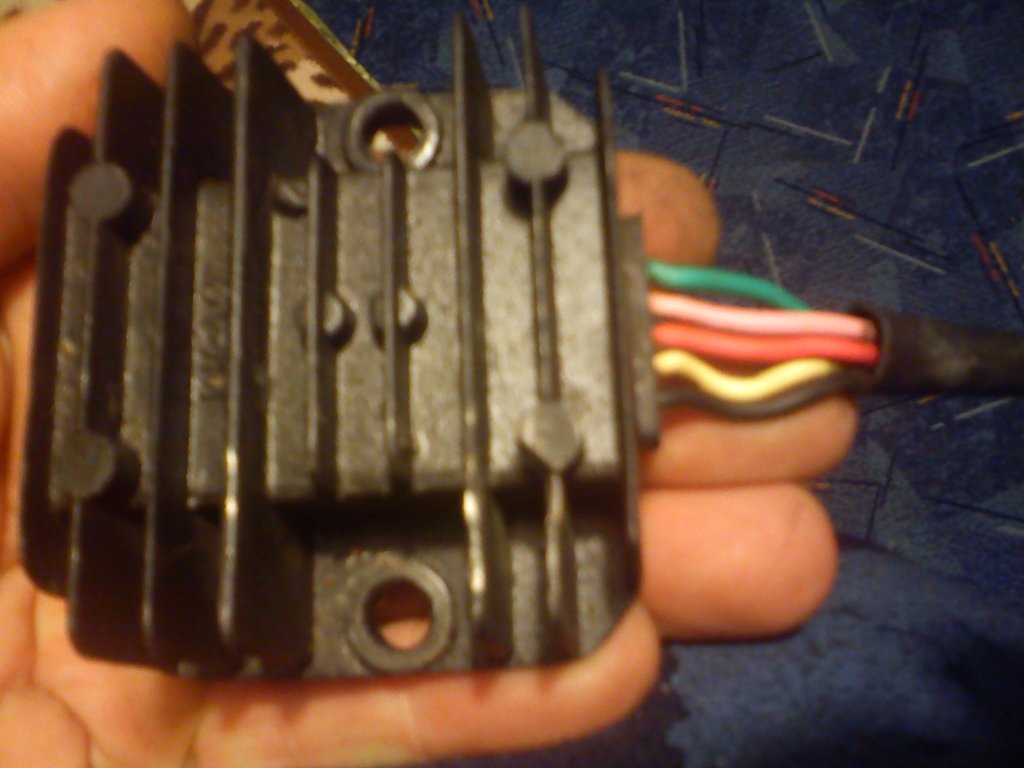

(#) junk hozzászólása Ápr 9, 2012 /
Sziasztok! Szeretnék segitséget kérni. Nekem kellene egy kapcsolási rajz egy fesz.szab-ról. 6v-os dinamohoz pozitiv testelésü 8A áramkorlátozással, lehetőleg egy egyszerüen megépithetö kellene. Találtam egy rajzot az RTÉK 1989-ben, az nem tul bonyolult de 12v-os és nem pozitiv testelésü. Ha valaki át tudná esetleg tervezni azt nagyon megköszönném.
(#) curtis79 hozzászólása Ápr 22, 2012 /
Egy kis segítséget szeretnék kérni.Van egy yamaha wr 400-as motorom amin elszállt a fesszabályzó.Ez verseny enduro,nincs akku,a tekercsekről csak a világítás megy.Gyárilag két vezetékes szabályzója volt.itthon 30000 ft egy új.Szeretnék építeni egyet és kellene egy kapcsolási rajz.Ha valaki tud segíteni nagyon megköszönném.
(#) Geller81 válasza Pulyka hozzászólására (») Máj 8, 2012 /
Üdv! Én is szeretném megépíteni ezt a kapcsolást Bővebben: Link de sajnos nem állnak rendelkezésemre pont ezek az alkatrészek. Amim van: KT505 tirisztor, tranzisztor pedig asszem BD169, vagy hasonló. Ezeket fel lehet használni bátran, csak az áramot kell bírniuk, vagy nem, mert kifejezetten 2n2222-höz van méretezve az áramkör?
Pontosan nem vágom az ák. működését, korlátozza a feszültséget és az áramot is? Hány amperral tölt kb, mekkora biztosítékot tegyek az ák.-be?
Végül mivel Simsonba kéne, tudja-e valaki, hogy hova kell kötni? A féklámpa-tekercs legyen a tápja? És ha igen, akkor melyik kivezetés? ...mert ugye az 2-kivezetéses tekercs... Válaszotokat előre is köszönöm! Üdv! -Geller

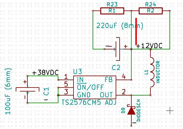

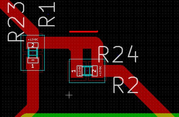

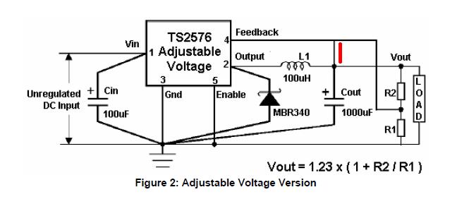

Helló, akadt egy kis dilemmám.
A 2576 adj leírása azt mondja, hogy a mellékelt kép szerint kell bekötni. Amikor viszont ezt árírtam a nyák-tervezőre, azt a hibát kaptam, hogy R2 két lábát össze akarja kötni saját magával. Tuti, hogy valami nem OK, csak nem veszem észre, mi a hiba. Minden esetben pirossal jelöltem, amit nem látok helyesnek.
Második kérdés: R1=10K0, R2=100K nekem 13,53V Vout-ot adott. Ez megfelelő egy 12V szünetmentes akksihoz, ill. jól számoltam, ill megfelelőek a 10K, 100K, vagy nagyobb értéket kéne használnom?
Előre is köszönöm.

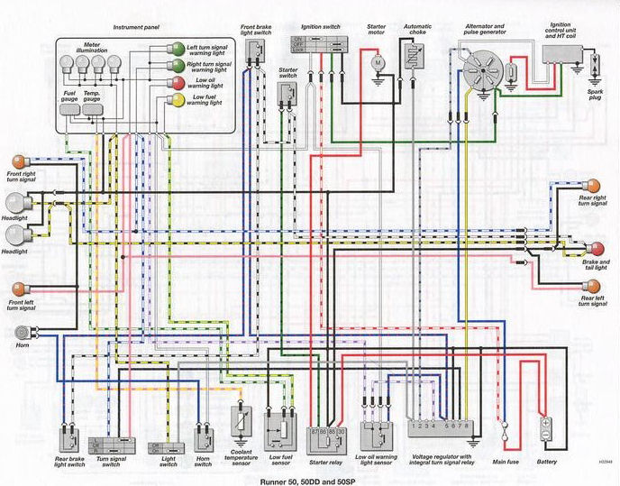

(#) kazolee hozzászólása Jún 22, 2012 /
Sziasztok.Segitségeteket kérem. Adott egy gilera runner 50-es amiben 8 lábas fesszabályzó van( egybeépitett indexel)? de mit szeretnék esetleg a töltést megoldani ..
van két tekercs a motorban ami össze van kötve az egyik vége megy az akksira kék vezetékkel a másik sárga vezetékkel a szabályzóra, ahol ha jo mértem vált fesz jön fordulatra emelkedik.. hogyan tudnám átkötni a tekercseket töltésre, stab ic+dioda + egyenirányitó?
a gyári rajzból annyira jutottam hogy talán a tekercsek nincsenek letestelve..
