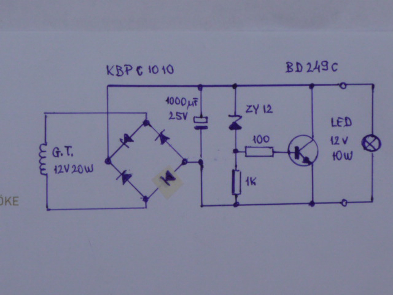

Eddig csak olvasója voltam a fórumnak, mostantól írni, másoknak segíteni is szeretnék. Régi motoros vagyok, sok tapasztalattal, az elektronika is régóta érdekel. Itt a fórumon találtam egy rajzot egy sönt fesszabályzóról, megtetszett, megépítettem, kicsit módosítani kellett rajta, de tökéletesen bevált. 2 hónapja határoztam el magamat hogy ledesítem a váltóáramú generátoros mocimat, akksi nélkül akartam megcsinálni, ezt a rajzot pont nekem találták ki. November 4-én megcsináltam a kütyüt, motorral leteszteltem, maximális fordulaton 12,6V-ot mértem. Csináltam neki dobozt és 9-én felszereltem a motorra. Tökéletes a fénye, mind a tompított, mind a reflektor. Készítettem róla képeket is. Ha valakit érdekel, szívesen írok róla.

Az eredeti rajzon is 12V-os zéner dióda szerepel, de akkor a leszabályozott feszültség 14,5V, lesz, én egy 10V-os zénerrel sorba kötött diódát raktam a 12V-os zéner helyett, így most 12,6V a motor max feszültsége. A LED-es reflektor izzónak ennyi is bőven elég, mert már 9V-on is teljes fénnyel világít. Ennek a kapcsolásnak az anyagköltsége 850 Ft volt. Idézet: „A LED-es reflektor izzónak” Erről tudnál képet betenni? Gyártó és típus is érdekel. Köszönöm

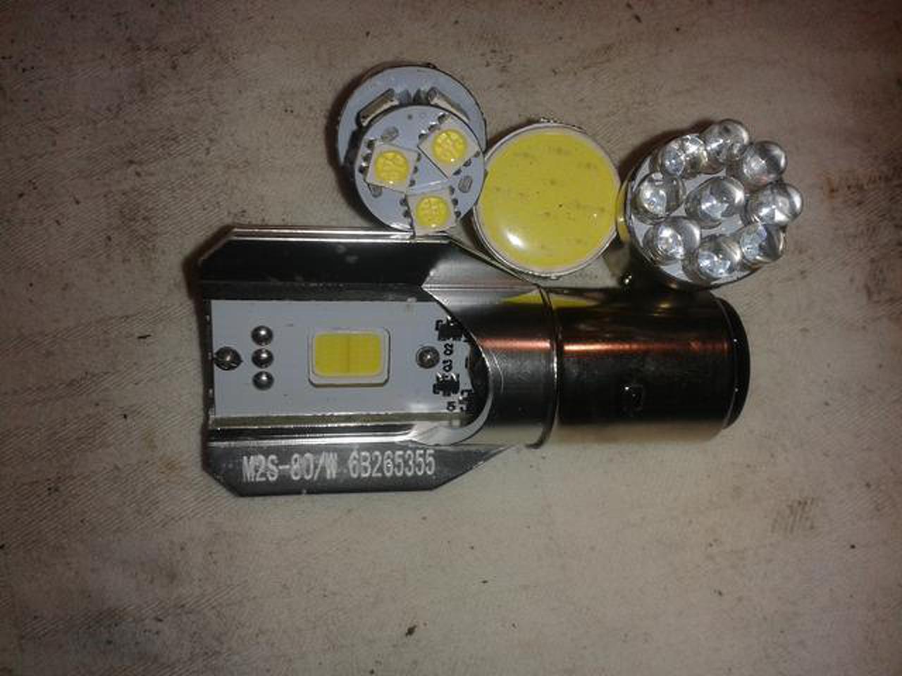

Sajnos nem sok mindent tudok az izzóról, egy barátomtól kaptam, de a kép alapján talán be lehet azonosítani. Annyit tudok róla hogy 6W-os bilux izzó, beépített áramgenerátorral, ezért a rá kapcsolható egyenfeszültség 9-85V.

Betettem a foglalatba, majd a foncsorba és teljesen jó. Amin meglepődtem hogy a 2 LED egymás mögött van és mégis az egyik, a tompított (vonalnál feljebb nem sugároz), a másik sokkal messzebbre világít egy pontba, ahogy a reflektornak kell. A tompított 100 m-re beterít, a reflektor 200-ra, vagy tovább. Nem mértem le. Vakító fehér fényt ad.
