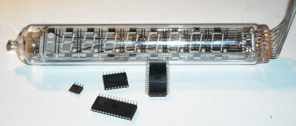

(#) Zeus SH válasza Zeus SH hozzászólására (») Dec 6, 2010 /
Nos, itt vannak. Sajnos nem túl jó minőségű, mert csak telefonnal fotóztam, de nagyjából látszik, miről van szó.
(#) zombee válasza Zeus SH hozzászólására (») Dec 6, 2010 /
Ez szép. Tényleg kár érte. Az otromba ruszki csip az üt.
A kijelzőn a leszívócsonk fent van középen, tessék vigyázni vele!
(#) Zeus SH válasza zombee hozzászólására (») Dec 6, 2010 /
De nem csak az IC kemény, jellegzetes orosz technológia látszik (illetve annyira nem látszik) a bal felső sarokban is. A két forrasztási pont között nem egy alkatrész van, hanem három alkatrészből (dióda? ellenállás?) álló "hidat" faragott a furfangos orosz.

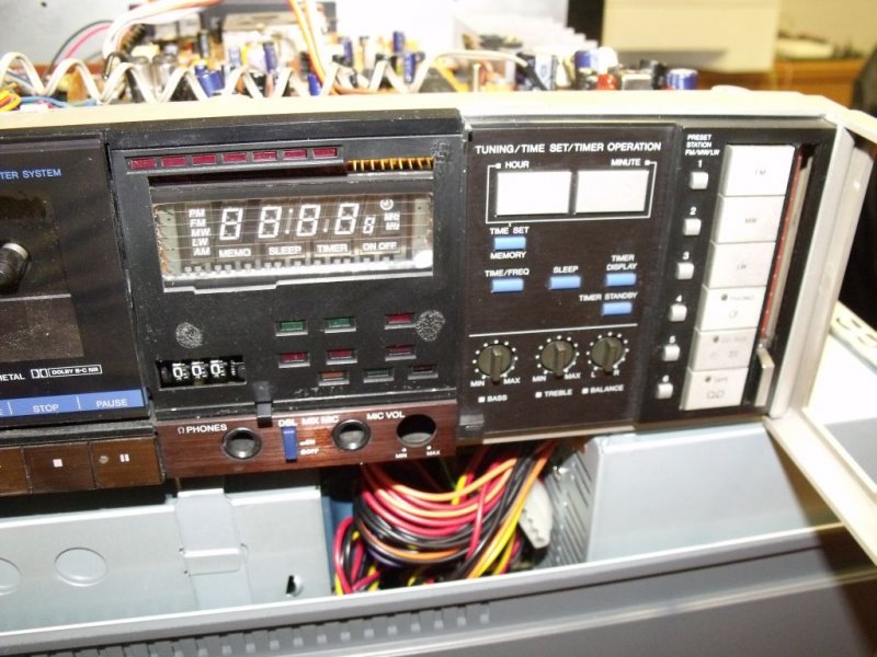

(#) Mazsika hozzászólása Dec 8, 2010 /
Segítségeteket kérném abban, hogy ez a kijelző milyen gyártmány és típus lehet, és honnan szerezhető be.
(Gazdája egy AIWA CX60 kazettás magnós rádióerősítő)
Köszönöm mindenkinek a segítségét előre is.
Rettentő mérges is vagyok!

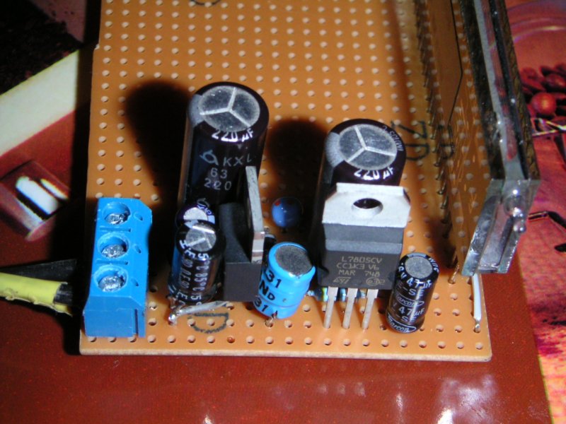

(#) zombee hozzászólása Dec 30, 2010 /
Hosszú hallgatás után nekikezdtem a VFD kijelzős órának.
Egyelőre a feszültségkonverter és a kijelző van meg, ami már világít.
Egy LT1172 IC-re épülő step-up konverter biztosítja a VFD rács-és anódfeszültségét, amit 60V-ra állítottam be.
Egy 7805 IC pedig majd az AVR feszültségét állítja elő, illetve egy ellenálláson keresztül a rácsot is fűti.
Az anódokat és a rácsokat rákötöttem a 60V-os feszültségre, ezért minden világít ahogy a képeken is látható.
A jobb oldali számjegy picivel haloványabb, a rácson eső kb. 2.5V-os feszültségkülönbség miatt. Ezt az AVR fogja korrigálni a multiplexálási idővel.
A 60V-os feszültséget a végleges változatban az AVR fogja beszabályozni, nem kell a drága IC. Én is csak azért használom mert egyszerű és bontásból megmaradt...
Egyelőre ennyi, a képek önmagukért beszélnek.
