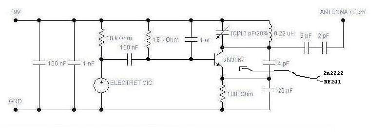

(#) Mikrosilver hozzászólása Jún 30, 2008 /
Heló meg épitetem ezt az adót http://www.hobbielektronika.hu/forum/files/c4/c4ef9c7f3b7bc17af8501...3b.jpg
ezel az antenával szórom a müsort. A probléma a következő analóg rádiókal lehet venni az adót 10-15 m-ig de digitális hangolásuval nem (csak akkor ha a rádió antenája 10 -15cm-re re van) mi lehet a probléma? Analóg rádió meg csak 1 van (rádiós walkman) :rinya: A kép alján van egy kapcsolás ehez varkap diódát tv-böl lehet kioperálni (mert boltba azt mondták nincs rendelni sem tudnak)?
Amugy a digitális rádió anyi adót hoz hogy alig van üres hely az analóg pedig csak néhány adást+a sajátomat.
(#) Medve válasza Mikrosilver hozzászólására (») Júl 1, 2008 /
Igy első olvasatra két ötletem van, az egyik, hogy az adód frekvenciája nem 100kHz-re végződik, vagyis két "csatorna" között ad. (Mennyi is a PLL felbontása?) A digi rádiódnak pedig jó a közelszelektivitása. A másik sejtésem, ami valószínűbb, hogy az oszcillátorod nem a sávban ad, és a vevőd csupán a felharmónikusát fogja, vagy valami helyben kikevert termékét. A digitális rádiód pedig a szintén jobb távolszelektivitása miatt nem fogja...
