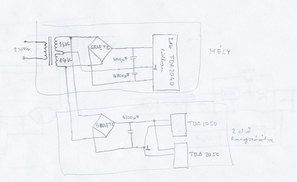

Csinálgatok egy 2.1-es hangrendszert. Meg szeretném előzni a földhurkot, ezért a mellékelt gyorsan rajzolt kapcsrajz szerint gondoltam bekötni a tápfeszt, mert azért vettem nagyobb teljesítményű trafót, hogy az szolgálja ki az összes erősítőt. Java részt a számítógéphez kötném. A mélyládában van a trafó is meg a saját erősítője (szimmetrikus tápfeszt használ). Másik dobozban lenne a jobb és bal csatorna, mely erősítők ellátására a trafó váltófeszültségét használnám(nem szimmetrikus tápfesz). A kérdés meg az lenne, hogy ez így működőképes lenne szerintetek? Szerintem így se zárlat, se földhurok nem lenne, mert közbe van 2 graetz-híd is. Szerintetek? Előre is köszi!
Szia! Ha a híd és az első hangszórók testpontja összeköttetésbe kerül - márpedig fog a bejövő jelnél - akkor hatalmas zárlat lesz.
Mindhárom erősítő elemet a +/- tápra kell kötni! Ha TDA2050-et már megépítetted szimpla táppal és semmi áron nem akarod szétszedni, akkor a szimmetrikus tápnál lévő testre és pozitívra kösd!
Igaz.. tényleg zárlat lesz... Még csak a mélynyomó van kész. De ha a két tda2050-est is szimmetrikusan kötöm nem fog búgni, meg zörögni miatta? Mert már egy 2030-asat átalakított rádióvevővé, és angolul beszélt mindennemű bemenet nélkül is... Azóta azt az ic-t cseréltem és rendbejött, de azt többet nem kötöm rá az biztos.
Az egyes erősítőknek egy közös csillagpontból adj testet, akkor megúszhatod a zúgást.
