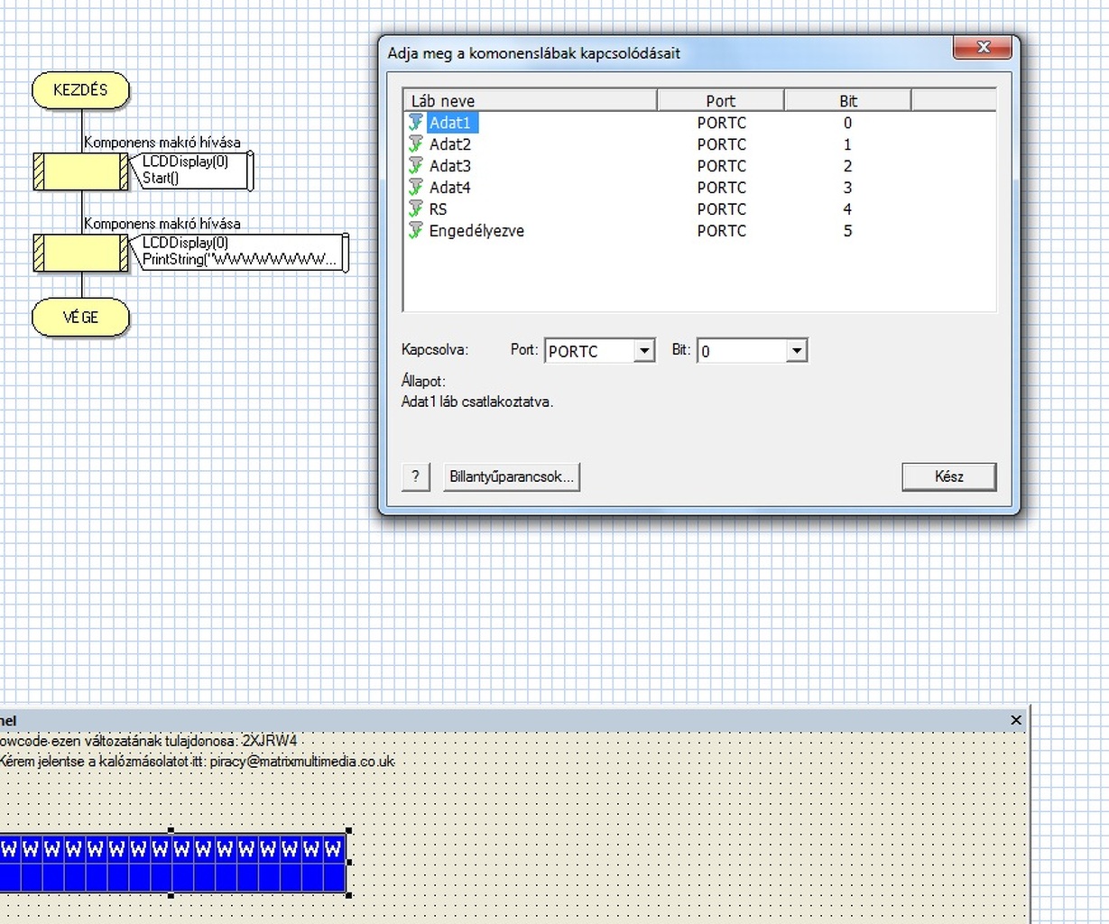

Hi Mesterek!
Elkezdtem próbálgatni ezt a fajta PIC programozást nem sok sikerrel .
Az lenne a kérdésem, hogy ha szimulációban működik, akkor asztalon miért nem működik?
Van még valami amit állítgatni kell ezeken kívül?
PK2 írom fel a hex-et a pic-re, de ez nem hinném hogy ez lenne a gond.
(#) kokozo válasza Baxi hozzászólására (») Szept 9, 2014 /
Kapcsolási rajz esetleg? Mert ennyi infóból bármi lehet.
(#) tiggersoft válasza Baxi hozzászólására (») Szept 9, 2014 /
Tedd át az RS és Enable lábakat másik portra(pl.B4-5).
Ha mind a C-n volt nekem se ment...

(#) Baxi válasza tiggersoft hozzászólására (») Szept 9, 2014 /
Átraktam pár lábra az E és a RS-t, de semmi. A kapcsrajz így van csak.
Egyébként meg nem lett tesztelve, de most néztem meg mindent multival, elvileg jó, már mint a panelok. A pic-re írok assembly-be egy tesztet a lábakra, pl led villogtatás. Az LCD meg megnézem dip kapcsolókkal. Több ötletem hirtelen nincs, mert azt mondjátok ennek működnie kell

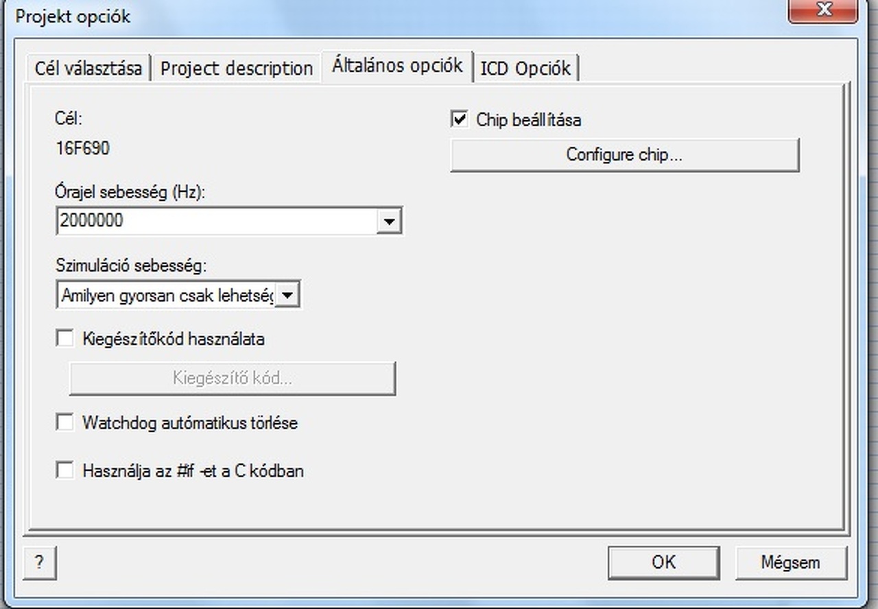

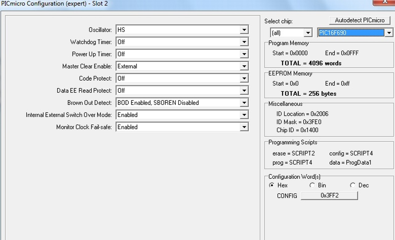

(#) Bakman válasza Baxi hozzászólására (») Szept 9, 2014 /
Az LCD kijelzőnek kell némi idő, míg magához tér. A program 100 ms késleltetéssel induljon, a Power Up Timer legyen bekapcsolva és ahogy Simpi is írta, legyen benne egy ciklus.
(#) niedziela válasza Baxi hozzászólására (») Szept 9, 2014 /
Szia !
Meg kellene fordítani a dolgokat, rajzot képként, programot forrásként kellene közölni.
Másik, hogy a kurzort be kellene állítani, a konfig utolsó két sorát meg disabled-re tenni.

(#) Baxi válasza niedziela hozzászólására (») Szept 10, 2014 /
Hi
Sikerült, a gond az volt hogy az LCD-nek a 7 lábára raktam az D0 a pic-ből.
S kiderült hogy az 5 láb az LCD D0-ás 4 bites meghajtáskor. Így már működik, jó rászaladtam
Köszönöm mindenkinek a segítséget!
