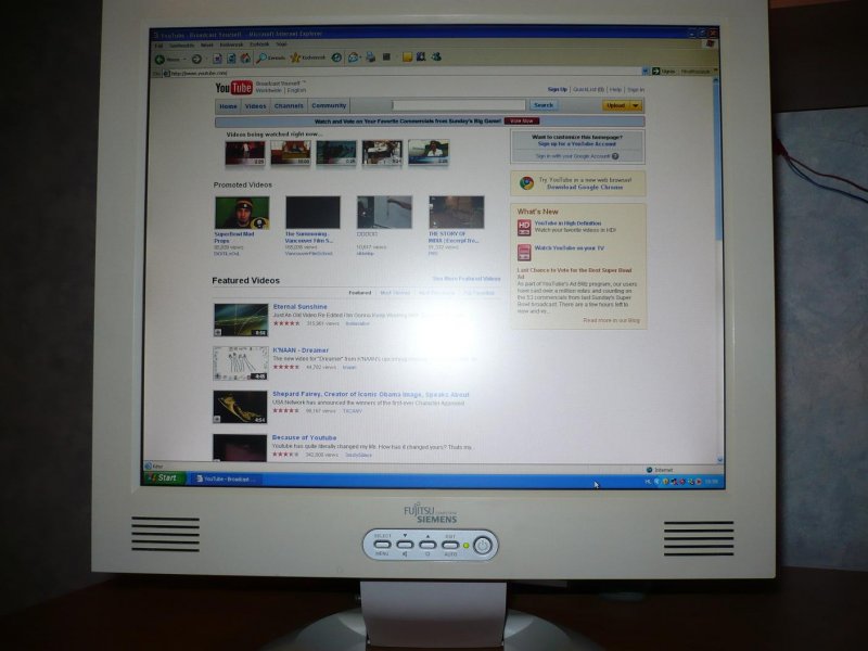

Üdv. Nekem is van egy Fujitsu Siemens x178 monitorom sajnos az a problémám, hogy a képernyő felétől halvány zöld kezd lenni. Igazából ez csak fehér háttérnél látszik igazán, de már kezd zavarni.
Ahol szöveg van írva abba a sorba nem zöldül. Fura. A másik gond vele, hogy néha elkezd zúgni, mintha ívkisülés lenne valahol, de nem lehet belelátni teli van pakolva lemezekkel. Még akkor is csinálja néha, ha be sincs dugva. Valakinek van valami ötlete? Sajnos mivel ez az egy monitor van és annyira nem értek hozzá, hogy szétszedjem így a hiba ismeretében dönteném el, hogy szervízbe menjen vagy akkor annyi.

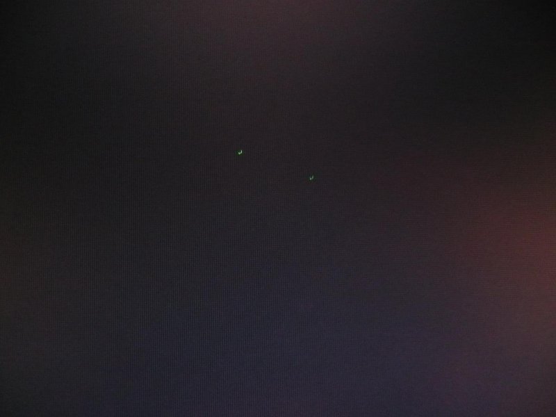

Elég jó árban tudok egy használt Fuhitsu Simens nemtudom pontosan milyen tipusú monitort. 17"-os és LCD. A hibája az hogy van 2 pixel hibája, ezt a 2 képet kaptam róla. A kérdésem az lenne, hogy érdemes-e megvenni. Mert sok ilyen simenses monitor hibás topikot láttam. És bár csak! internetezésre használnám, szerintem nemsokat zavarna. De mivel használt is félek, hogy esetleg hamar megadná magát. Nem sok tapasztalatom, van és kérdezném, hogy mit gondoltok?
Szerintem nem olyan sűrűn szoktak azok a pixelhibák "továbbterjedni", hogy félned kelljen a dologtól... ha a használt állapotától nagyon tartasz, akkor max újrakondizod a tápegységét (természetesen megfelelő minőségű kondikkal), és akkor nagyobbak a túlélési esélyeid a monitorral kapcsolatban.

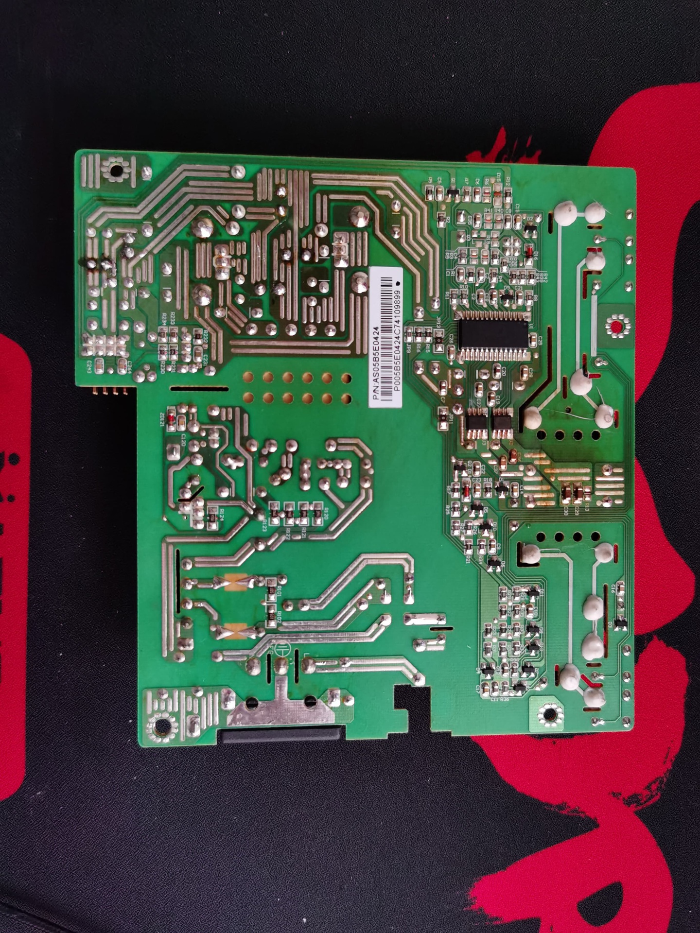

Van egy Fujitsu-Siemens LCD L22W-9 WBZA model monitorom amit nagyon szerettem, de meghibásodott. Bekapcsolásnál néhány másodpercre megjelenik a F.S. logo majd sötét lessz a led kéken világit és ha rá világítok mintha látszana is valami de mem voltam meg gyözödve, hogy csak én látom-e így és szétszedtem. A táp-inverter panelt átnézve, nem találtm látszatra semmit, viszont táplálás nélkül méregetve az inverter transzformátor egyik szekunderét találtam szakadtnak. Nincs és nem is kaptam ilyen trafót (SPI 8TC00332 0732 1 FC GP), hogy ki tudjam cserélni legalább próbálni. A kérdésem, hogy mi lehet az okozója, még mit nézzek meg, hol és miként keresem a hibát, feszültség alatt vagy annélkül, mivel tudom helyesíteni a trafót. Még az is gondot okoz, hogy nincsen rajzom és mit kell tennem, hogy szerivce állapotba hozzam a panelt. Tisztelettel köszonom a segítséget! Mellékelek képeket: A hozzászólás módosítva: Nov 20, 2020
Hirdettem itt egy hasonló invertert:
https://www.hobbielektronika.hu/apro/files/fd/fd1b279723aa6f54a91c9...e6.jpg ha megtalálom otthon (ha nem hajítottam még ki) akkor ami abban van trafó szerintem beleműthető. A hozzászólás módosítva: Nov 20, 2020
