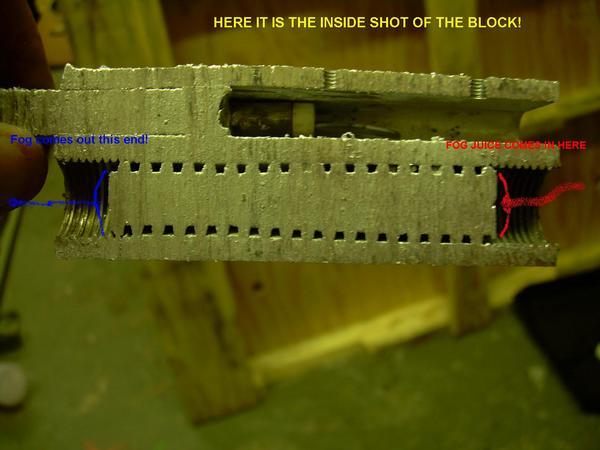

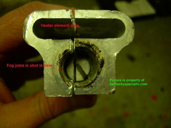

(#) Noo hozzászólása Jan 9, 2014 /
Nem emlékszem pontosan de mintha nálam is 4m cső lenne. Egy gyári kazánban nem vacakolnak a rézcsővel. Egy nagy menetes szárra hasonlít a belseje amit viszonylag szorosan körbevesz egy cső. Tulajdonképpen a menetekben lesz a folyadékból füst. A középső menetes részben van kialakítva a hely a fűtőegységnek. Nem olyan ördöngösség ám, ha látsz egyet szétszedve akkor meg fogsz lepődni, hogy ennyi az egész?
Volt nálam egy gyári gép ahol 232 fokos szabályzó volt benne. Szóval valahol ekörül kell keresni a megoldást.
Itt egy hosszában szétvágott kazán.

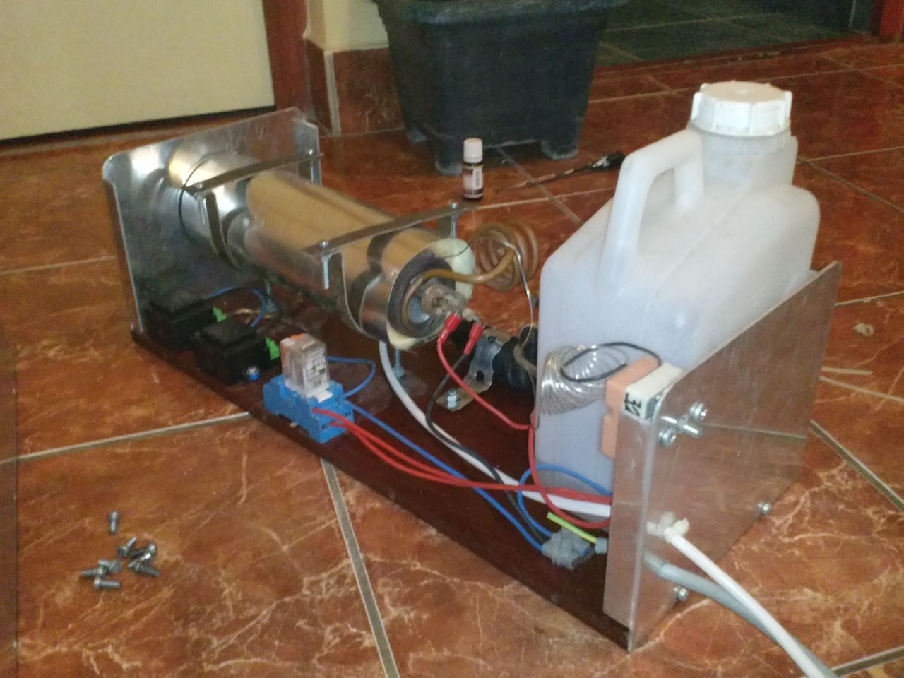

(#) rejtettlampas válasza Andras25 hozzászólására (») Jan 9, 2014 /
Szia András!
Köszi a dicséretet. Látom te írtál a videómhoz, de még mindig nem jutottam oda, hogy leírást csináljak. De talán már nem is lesz rá szükséged, úgy látom kezded érteni a lényegét. A felépítés amit leírtál, így elsőre jó lehet. Az esetleges hibák úgyis majd építés közben jönnek elő, majd korrigálsz akkor. ettől szép a házi (hobby) építés. A következő kazánom már biztos olyan menetes lesz, mint a gyári. Fogok egy alu tömböt és fúrok bele egy lyukat. Majd esztergáltatok bele egy passzos átmérőjű rudat (szintén aluból), amire esztergályossal csináltatok trapéz menetet. Melegen összeillesztem, betétnek lyukat kimarom és kész is a kazán. Sokkal egyszerűbb, nem is tudom miért nem így csináltam???
Na de teszek fel néhány képet, már majdnem végleges a füstgépem. A két kis trafót kell kicserélnem egy nagyobbra mert egy nem bírja el a szivattyút, meg kell bele biztosíték, főkapcsoló. A többi rendben, ja meg festés a burkolatnak!

(#) rejtettlampas válasza Andras25 hozzászólására (») Jan 16, 2014 /
Üdv! Egy megjegyzés, hogy ha a rézcsövet tekered majd fel, akkor arra vigyázz, hogy még véletlenül se törjön meg élesen, mert ellapul és elzáródik belül. Ezek után már nem tudod vissza egyengetni, hogy újra kerek legyen!
A szivattyút honnan rendelted és mennyiért? Nekem autó ablakmosó pumpa van benne de gyenge a nyomása, nem fúj túl messzire. Ki kéne cserélnem.

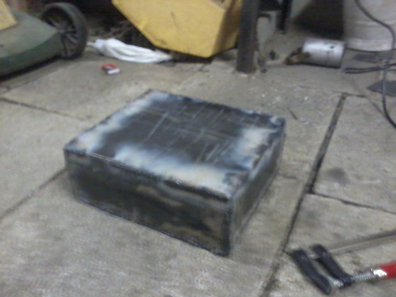

Hello
Sorry hogy csak most válaszolok kicsit leamortizáltam a szemem a kazán heggeszttésével.A expolygon kft ajánlották mert ott ocsló csak én már addigra megvettem máshol salyna nekik jó pénzèrt na mind1. Addig is itt 1kép a félkész kazánról és a fűtőszálról izzás közben.

(#) rejtettlampas hozzászólása Jan 20, 2014 /
Sikerült végre egy talán értékelhető videót készítenem a gépemről működés közben. Mostmár kész van teljesen. Festés hiányzik még esetleg, meg gondolkodom, hogy a szivíttyút (most autó ablakmosó szivattyú van benne) le kellene cserélni egy 48W-os ulka rezgőszivattyúra. Ezen felül tökéletesen működik, mostmár a hőfokot is sikerült nagyjából belőni olyan pontra, ahol még nem égett szagú a füst, de nem is köpköd egy cseppet sem a gép.
A videó ITT látható!
(#) Andras25 hozzászólása Jan 20, 2014 /
Sziasztok ismét
Hát elkeseredtem kicsit úgy tűnik kicsit túlméreteztem a dolgot ugyanis sok anyag kell bele úgy ahogy gondoltam 10 kg ólom ment csak a kicsi részbe ahol a fűtőszál van az alapján kéne még vagy 20-25kg a magasabbik részbe (ahová a rézcső megy majd) ugyhogy lehet kicsit szüneteltetve lessz a én projctem mert most 20-25kg ólmot nem tudok venni,de ha egyszer kész lessz remélem atom lessz és csak úgy nyomja majd afüstöt talán megállás nélkül is ha akarom mert ha kilessz öntve majdnem 40kg ólommal abban lessz tartalék sztem.Nem?
Az biztos, hogy combos lessz a drágasáág.És mien ház fogja majd ezt elbírni huhh.Ez már inkább ködgép így nem?mien alternatív ötletetek lenne ólom helyett?

(#) Andras25 válasza Noo hozzászólására (») Jan 21, 2014 /
hello
az ólmot igen mlhtelepről de nem a méhteleptől vettem hanem mázlim volt és éppen hozott egy hapi és tőle vettem meg, fandliban olvasztotta össze és az nekem is jó volt az ujraolvasztáshoz és kell mégegyszer ennyi kell, egyenlőre azt nem tudom hogy honnan de 250ft ért veszik át az ólmot(én is annyiért vettem át),ugyhogy nem lessz 40 kg a cucc csak 20 kb.
A méhtelep vezetője azt mondta ők csak vesznek nem adnak el tehát ez tényleg csak mázli volt.
Jah és csökentettem a magasságát a rézcső menetnek nehéz volt ujrahajtogatni de így helytakarékosabb is
Így csak 3cm a magassága és kiszámoltam még ennyi ólom és kész is van a kazánom csak addig is összeforrasztom a két kazánfelet hamár itthon vagyok a szemem, miatt ill. most segít egy ismerős.
