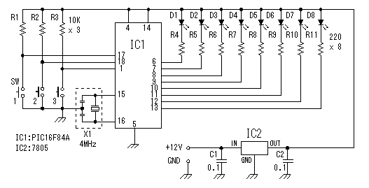

(#) hzsolt77 hozzászólása Dec 10, 2006 /
Mellékeltem egy PIC-es kapcsrajzot meg a forráskódját.Szerintem látványos lenne irányjelző visszajelzőnek. Viszont az lenne jó ha addig működne csak a futófény amíg az adott gomb lenyomva van(míg be van kapcsolva az irányjelző)
Sajna nem nagyon értek a progizáshoz,ha valaki tud kérem segítsen mit kellene módosítani a programban.(egyébként jól működik az áramkör, kipróbáltam) előre is köszi!
(#) hzsolt77 hozzászólása Jan 6, 2007 /
Nos,ebbe a PIC-es visszajelzőbe senki nem tud nekem
segíteni

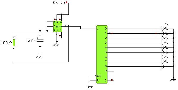

(#) misi2096 hozzászólása Márc 21, 2007 /
Na ezt talaltam egy masik oldalon....ami szep, csak hogyan tudom ugy atalakitani hogy a masik iranyba is menjen? Köszi a türelmet!
Ja és Crocodile Physics szerint sehogy sem tudom elocsalni a szukseges 3V-ot es 30mA-t a LED-eknél, tehát csak mérsékelten világítanak!
(#) Frankye válasza misi2096 hozzászólására (») Márc 22, 2007 / 1
A másik irányba futáshoz sztem a legegyszerűbb, ha 2 példányban készíted el az áramkört, és iránytól függően a megfelelőt kapcsolod tápfeszre.
Ebben a kapcsolásban biztos, hogy a 3V-ot nem fogod tudni 100%-ban a LED-ekre küldeni, a 300mA-t nem tudom sem cáfolni, sem megerősíteni.
Legjobb módja, ha próbapanelon összedobod a kapcsolást. Tulképpen párszáz Ft-ból az egész megvan. Ha jó, műxik, akkor gyártasz hozzá NYÁK-ot, és összerakod úgy.
(#) misi2096 válasza Frankye hozzászólására (») Márc 22, 2007 /
Okés beszereztem a 4017-es IC-ket, az 555-ös pedig pár napon belül meglesz.
Aktuális kérdésem: az órajel sebessége ugye a kondenzátor kapacitásától függ? (lásd 2-vel ezellőtti post-om csatolmányát) Köszi!
Igen, meg az ellenállásétól, ha jól sejtem.
