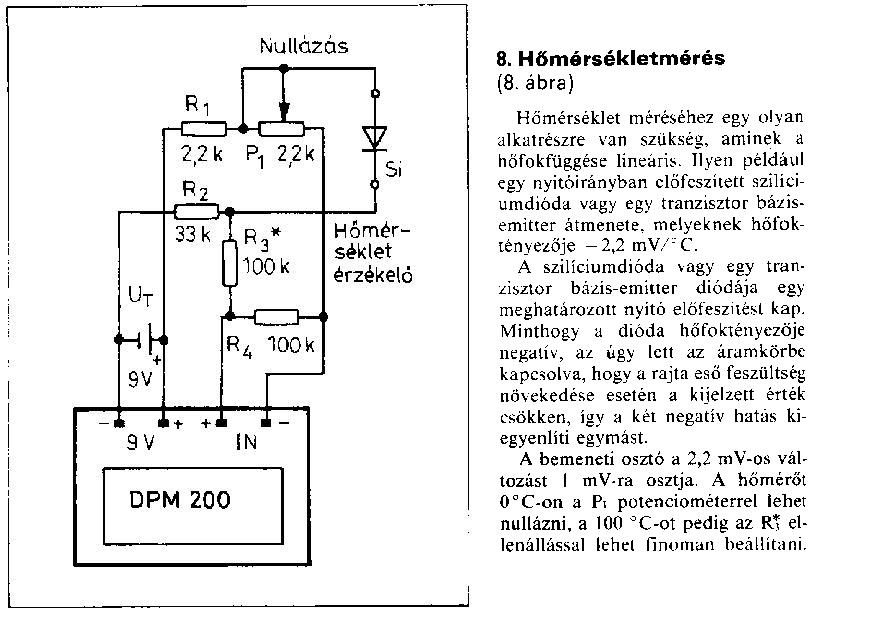

(#) kuner hozzászólása Máj 14, 2008 /
Csatolok egy hőmérséklet mérő áramkört, ez is panelműszerrel üzemel, nameg 1N4148-as diódával. Ezen talán faragni se kell. ( nekem bevált 4148-assal)

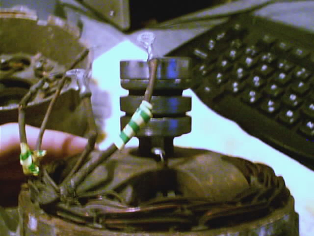

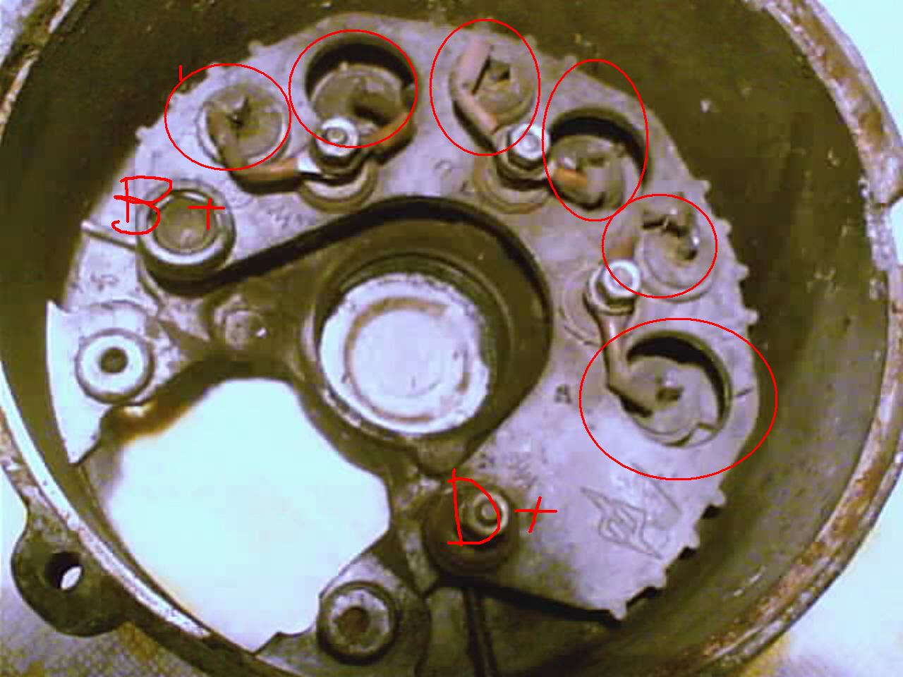

(#) Gery válasza Gery hozzászólására (») Máj 15, 2008 /
Hello potyo!
Szétszedtem a generátort, és képzeld, a 6-ból egyik dióda se vezet !!
A belsejéböl is látszik hogy nem mai darab, majd lesz időm rakok fel képeket is, csak egyenlőre ennyit tudok.

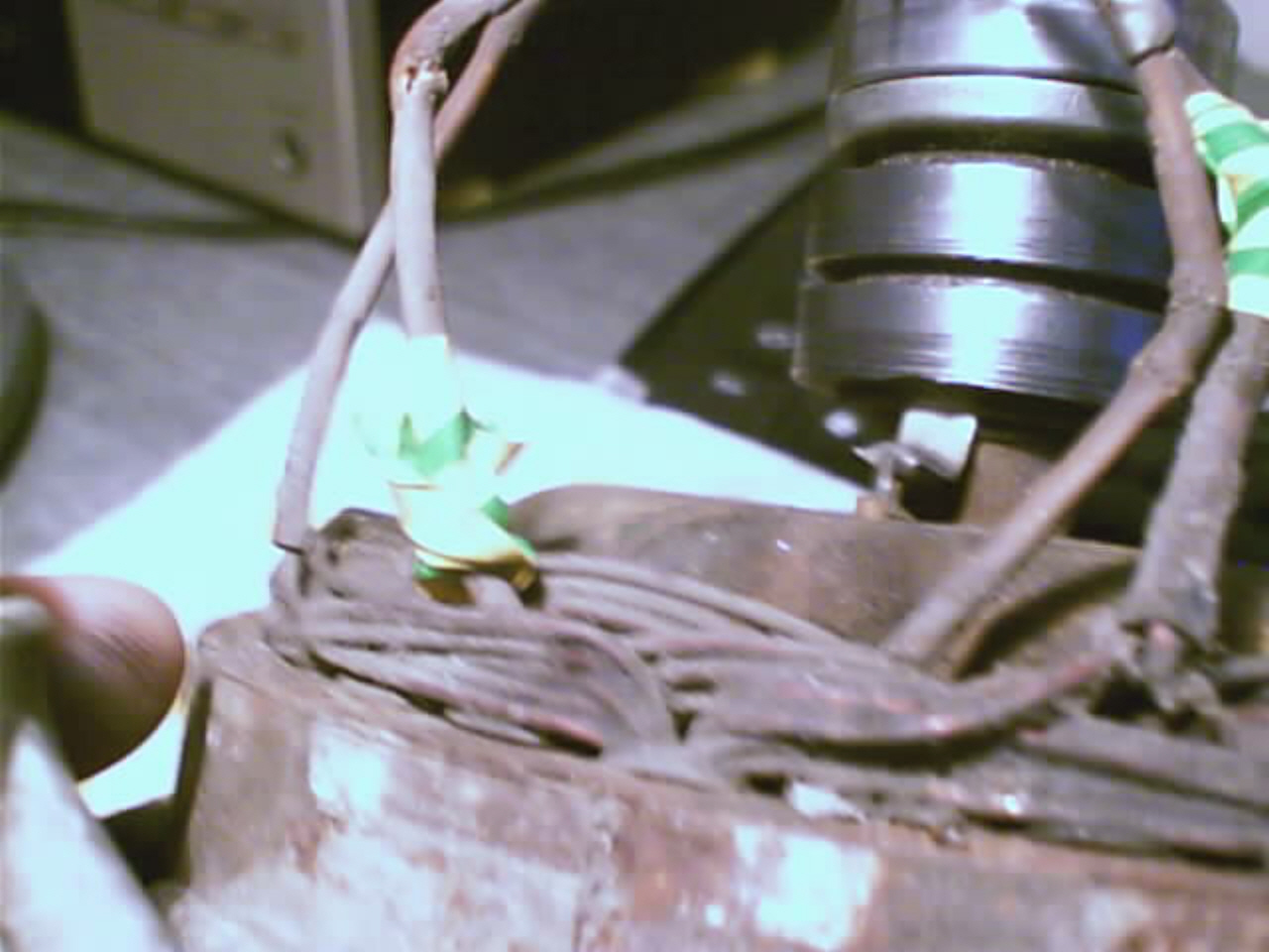

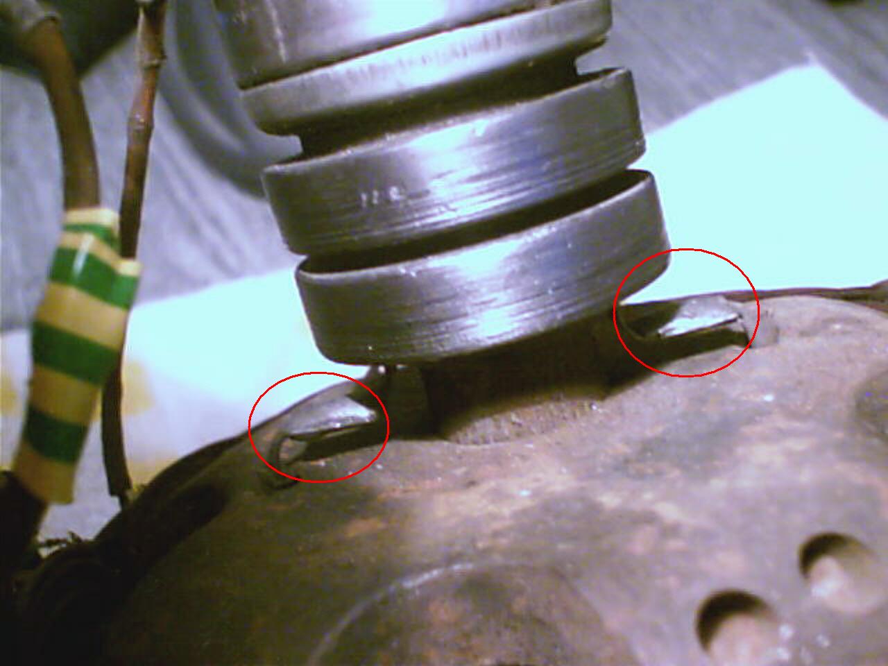

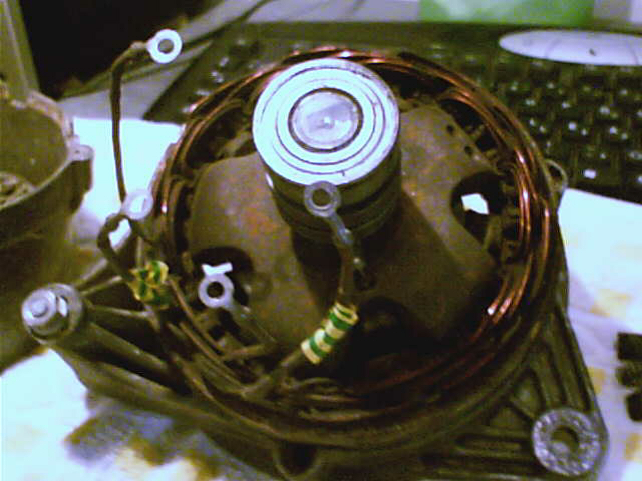

(#) Gery válasza Gery hozzászólására (») Máj 16, 2008 /
Na rámértem mostmár pontosan és diódavizsgálóval 470-et mértem minden diódán egységesen. A diódákat az első képen bekarikáztem és odaírtam melyik a B+ és D+. A második képen azt fényképeztem le ahova a szénkefék érintkeznek. Ezek már elég karcosak mondjuk, és nemtudom kell-e nekik de ha a kettőre rámérek sípol a szakadás vizsgáló és 1et mutat. Magábol a generátorbol 4vezeték jön ki. Ezek minde sípolnak bármelyiket mérem bármelyikhez. De gondolom ez nembaj... De néztem hogy ahol látod szigetelőszalag van, ott megvolt sérülve a szigetelés. Lehet ott érintkezett valahova...
Még rakok fel 1-2 képet róla, az egyiken a szénkefék is látszódnak, de azok jónak néznek ki.
Mitgondolsz most milehet? Vagy mitmérjek rajta? Mert addig nemrakom össze.
Plusz képek:
