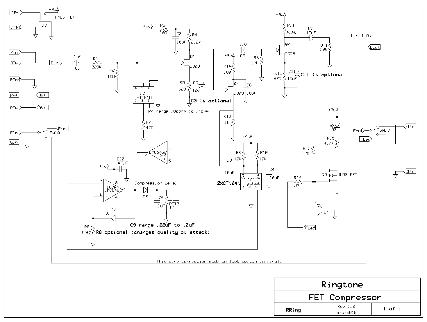

Üdv! Ezt a két kapcsolást néztem, kb két gitár pedál méretben szeretném megépíteni valamelyiket, szteroban, melyiket éri meg? Live Acthoz kellene a keverő után, hordozható kivitelű ketyerének.
