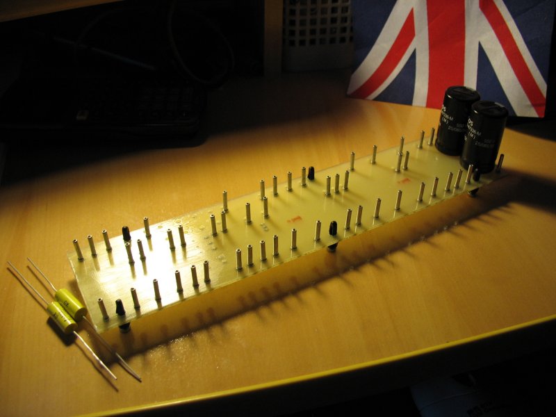

Nem kell semmit túllihegni, ha belegondounk az a 165µF/100µF is rengeteg ehhez a pár mA hez. 3-4 triódás áramköröm éppen most készül, én 2db 33µF et használok puffernek párhuzamban, epcos 33µF/550V meg egy 10k után ismét 2 ezekből a kiváló alkatrészekből és setovább. Szerintem ez is túlzás...
Most készült el épp ebben a pillanatban a board, megmutizom, este vagy holnap délelőtt építgetek. A "szegecsek" egyike- másika kicsit ferde, azon még állítok, megy még bele relé, ami még nincs meg, meg egy jópár alkatrész
Egyelőre műanyag "bolhákon" áll, lehet az marad véglegesen ,de az is lehet, fém távtartóval megy a sasszihoz.
Zsolti

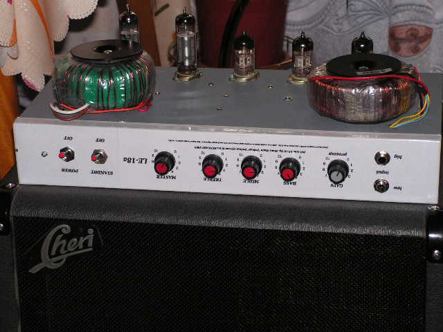

Az ígért kép, egyenlőre még meztelen, de a jövőhéten formába öntöm.
(#) CIROKL válasza fleta hozzászólására (») Jan 10, 2010 /
Ezek szerint a toroid akár még jó is lehet kimenőnek ? Látom a szaszit pont a megszokottól eltérően épited majd a végleges helyére ! Az előlapot azt még burkoltad valamivel ? vagy egyáltalán ez hogyan készült .

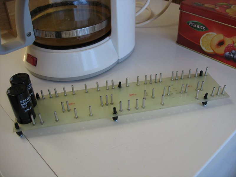

Én is haladtam, jelenleg itt tartok,egy relé még hiányzik, meg alul a tápfeszültségeket kell bekötni, nem valami szép, de az első ilyen munkám, eddig nyákolni szoktam Még van mit tanulni.

(#) fleta válasza CIROKL hozzászólására (») Jan 10, 2010 /
Szia Lacibácsi!
Igen a toroid nagyon jó , de nem csak szerintem, hanem a műszerek szerint is . Nagyon jó értékeket mértem, de ide a gitárerősítőben szerintem túlzás. Hifihez kellene kipróbálni. 20 Hz -nél még szép a négyszögjel, és bőven 3 dB-en belül van. Tudod, hogy én nem foglalkozom hifivel, így hát maradt a gitárerősítő.A sasszit felismered?
van még belőle 2 db.
Az előlapot egyszerűen kinyomtattam egy öntapadós fehér lapra, és átlátszó fényes szintén öntapadós fóliával leragasztottam, és szép fényes erős felületet kaptam.
Front Designerrel terveztem.

Nagyon szép panel, ilyen kondikat honnan lehet szerezni? És ilyen szegecseket?
Ez is valamilyen előfok? Ha relét nem tudsz szerezni adok én. Látom 2 morzés kellene. Van jónéhány darab, én nem szoktam késleltetőt beépíteni, de itt lehet hogy a csatornaváltó szerepet tölti be? Én a slónál méregdrága optókkal csináltam.
(#) ZSozsóó válasza fleta hozzászólására (») Jan 10, 2010 /
A kondikat elfekvő készletből vettem, régi remixek, még a zacskójuk is eredeti volt, amolyan vákuumfóliás, érezni lehetett az előző rendszer "szagát" benne
A szegecseket is egy helyi boltból(állítólag régi videotonos szajré...), itt győrben van egy üzlet, sokan szeretik, mert lehet ilyen régi dolgokat kapni, persze nem árt törzsvendégnek lenni,nekem is alig akartak adni. Megszámította az öreg, az biztos, fizettem 5 forintot darabjáért Igazából máshol nem láttam ilyesmit, mondjuk sima csőszegecsből volt neki egy szakajtónyi. Ha úgy adódik, hogy kellene, szólj csak ,megpróbálok szerezni még.
Relé az lesz bele, csak még itthon nincs sajna, takamisawát szánok bele, az eléggé bevált az előző fejemnél is. Csatornaváltó lesz, illetve boost beiktatása, az is bevált dolog nálam. Igazából nem lábkapcsolós a megoldás, inkább amolyan "multifunkciós" előerősítő,2 fajta gain karakterrel,kapcsolóval lesz vezérelve, csak elég érzékeny pontokon történik a beavatkozás, jobb, ha helyben történik a kapcsolás. Amiket régebben tettem fel mintákat, annak a realizációja, élőben nagyon disznóul szól! Optóval vannak nekem is tapasztalataim, állati jó dolog, mert nem kattan, a természetes feléledési és elhalási ideje is jól jön, de én valahogy jobban szeretem a relét. Ha amolyan "menet közben" kapcsolós lenne, akkor tuti optóval csinálnám, de itt így nem számít annyira. Vagy egyik mód megy, vagy a másik, játék közben nincs varia nálam.

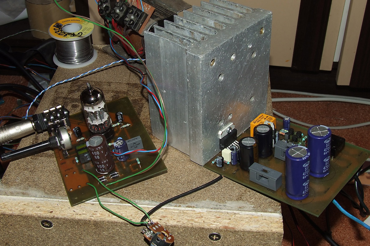

Na leteszteltem a csöves előfokot bassgitárral.
Tetszik a hangja ECC83 csövet raktam bele, egy szimpla TDA 7294 végre kötöttem és egy nóném (Eastech) 16cm-es hsz-t hajtotam meg vele. A gaint feltekerve nagyon szép torzított hangja van. Nem kása, hanem pattogós, dinamikus, vastag hangot ad, tele harmónikussal és nagy adag különleges színezettel.
Ezek után azt gondolom, hogy mindenképpen csöves előfok lesz a kombómban. Lekoppintom pl a JCM-800 bass elejét.
Egy-két apró gondom van csak vele: eléggé brummos a tápja és egyes csöveknél jelentős mikrofónia tapasztalható, pedig csak (Tungsram) ECC 83 csövekkel próbáltam, de mindegyik egy kicsit más színezettel szólt. Ha megfogom a cső búráját, akkor is erősödik a brumm.
Van valami tuti táp ötleted? Érdemes szerinted zéneres-áteresztő tranyós stabilizált tápot csinálni neki? Csökkenhetne a brummja, ha stabil 12V DC-ről menne a cső fűtése?

Biztos, hogy a tápból jön? Próbáld meg lehúzni a gain potit, így mit mutat, aztán zárd rövidre a bemenetet max gain állásnál, ha mindkét esetben csöndben van, akkor elég jó sansszal nem a tápból fog jönni a zaj. Ha a bemenetre teszel egy 100-200kOhm os ellenállást az 1M helyére, vagy vele párhuzamosan csak odaérinted, és csökken a zaj, akkor valószínű vagy valami árnyékolatlanság, vagy egyszerűen összeszedi a levegőből. Ezen segíthet a dobozolás majd.
Hogy vezetékezted össze a földjét a végfok földdel? Ez még egy elég kardinális kérdés, ez viheti a legtöbb brummot a rendszerbe.
Áteresztős MOSFETES/bipoláris jó ötlet, de szerintem nem szabadna jelentősebb brummjának lenni egy sima RC táppal sem. Midnenesetre ártani nem árt, ki lehet próbálni. AC vagy DC fűtésen meg szerintm nem múlik, azt meg úgy lehet ellenőrizni, hogy elveszed pár másodpercre a fűtésfeszültséget. Nyilván nem a legkedvezőbb üzemállapot a csöveknek, de ha úgy eltűnik azonnal a brumm, akkor az a ludas, akkor ,ha ac-ben vagy és nincs benne a 2db ellenállás, közepeld ki 2db pl.: 100Ohm -mal a föld felé a fűtést, legyen egy fix potenciálja. Fűtésfesz stabil 12V -ról jó gondolat, az sem árt,de szerintem ebben a kapcsolásban nem okozhat gondot az ac fűtés.

Na megnéztem mégegyszer. A következő a helyzet:
- rövidrezárt bemenet, letekert gain: nem búg
- rövidrezárt bemenet, feltekert gain :búúúg
Ha búgás közben elveszem a fűtéstápot, akkor is búg, csak egy kicsit mélyebb tónusban
Az anódtáp testjét és a végfok csillagpontját nem kötöttem össze, csak jelfölddel vannak összekötve. Máshogyan kéne? Örülnék ha hibátlan lenne...olyan jól szól
Íme két kép róla:
(#) ZSozsóó válasza Bassmester hozzászólására (») Jan 10, 2010 /
Jelföldön nem túl jó, ha töltőáram folyik, ez valóban a tápból jöhet, mert ha a bemenet rövidre van zárva, akkor kuss kell legyen a kimeneten.
Szerintem a csillagba mehet a földelés, a jel meg csak egy éren menjen, ha árnyékolt, akkor a csöves panelen pl bekötni csak a harisnyát.
A fűtést is közepeld ki szerintem, ha nincs, ahogy fleta1 írta. Esetleg a DC is segíthet.
Jól néz ki, a nyák is a Te műved? Látom feliratok is vannak rajta. Hogy csináltad ,ha nem titok?
Zsolti
(#) Bassmester válasza ZSozsóó hozzászólására (») Jan 10, 2010 /
Oké, kipróbálok mindent amit mondotok :yes:
Végül is ki van közepelve, két db 68 Ohm/2W -os ellenállással. A nyákot és a feliratot úgy vasaltam.
