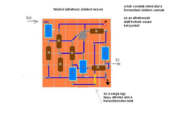

lenne egy kérdésem. a forrszemes panelnél is kell a nyákra rajzot felvinni vagy elég ha összegötök mindent egyméssal?kicsit belekavarodtam mert még nem rég kezdtem el az egészet:S

(#) karpi válasza kdave hozzászólására (») Okt 30, 2010 /
Keszitesz tobb "fizikai" elhelyezes rajzot , turelemmel ,logikus elhelyezeseket keresve.Vagyis egy olyasmit mint egy fenykep .
Az alkatreszek merete altalaban olyan hogy egy bizonyos
kockazasra ratehetok az osszekoto vonalak.( valoszinuleg azert hogy a gepi tervezes majd a gepesitett .automatizalt alkatreszbeultetes szepen es logikussan mukodjon).
Mivel ez ilyen probapanel ezen "strap"-okkal (athidalassal ) megoldhatod a kenyesebb keresztezodeseket .Vagyis ketoldalas huzalvezetest csinalhatsz .
A rajzon lathato hogy lehet ugy eltolva elrendezni a vonalvezetest hugy az alkatreszek alatt csinald az osszekottetest.Ahol keresztezodik ott felul atkotod egy huzaldarabbal.
Persze a rajz csak egy hozzavetoleges utmutato pelda
a kapcsolasi rajzot kell kovetni es az alapjan a rajzolt
fizikai meret hez hasonlo alkatreszeket osszekotni vonalakkal az elektronikus kapcsolas szerint , majd atrajzolni athelyezni hogy minnel kevesebb atkotes es hosszu vonal legyen....stb
