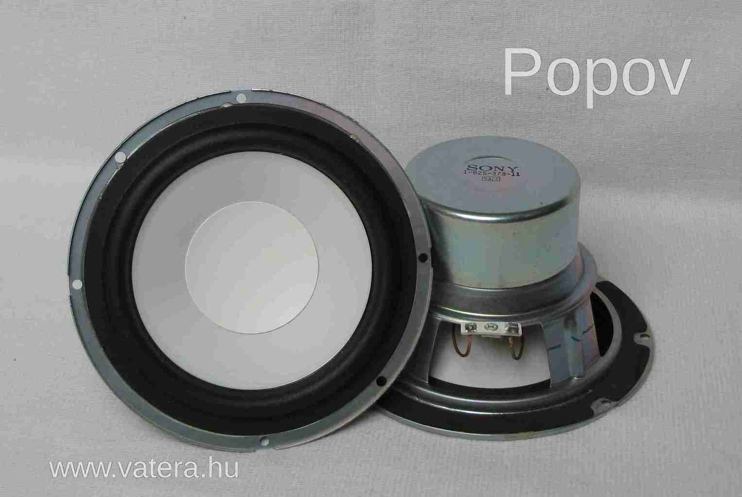

(#) Benji94 hozzászólása Jún 26, 2013 /
Üdv mindenkinek!
Hangdobozt szeretnék építeni, ehhez szeretném kérni a segítségeteket.
Van nekem néhány Sony 1-825-376-11 típusú, 6"-os mélyközépsugárzóm ( pár képet is tettem fel róla ) , és ehhez szeretnék egy két utas bass-reflex dobozt tervezni. Amit a mélyközépről tudok: polipropilén memrán, gumi perem, 1"-os tekercs, Fs= 39 Hz, Qts=0,4 és Vas= 35 l. A membrán felfüggesztése elég kemény, feszes.
Most egy 15,5 literes reflexdobozban van 14 cm hosszú reflexcsővel, de ebben elég gyengén teljesít, főleg a mélyebb tartományokon. 80 Hz alatt hirtelen nagyon leesik a sugárzó érzékenysége, illetve 130 Hz-nél van egy nagyon erős kiemelés benne, ami miatt idegesítő, "búgós" hangja van. Szerintem ez egy igen jó minőségű hangszóró, és sokkal többet is ki lehetne hozni belőle, de sajnos nem állok még olyan professzionális szinten, hogy tudatosan tervezzek neki egy pontos dobozt. Felvázoltam másik egy doboztervet a jobb mélyátvitel reményében, ami jóval nagyobb, 25,5 liter belső térfogatú egy nagyobb és hosszabb reflexcsővel megtámogatva, de igazából ezt csak hasraütés szerűen, ránézésre rajzoltam fel.
A doboz anyaga tekintetében rétegelt lemezben és pozdorja bútorlapban gondolkodom.
Szívesen veszek mindenféle jellegű hozzászólást, köszönöm előre is!
A hozzászólás módosítva: Jún 26, 2013

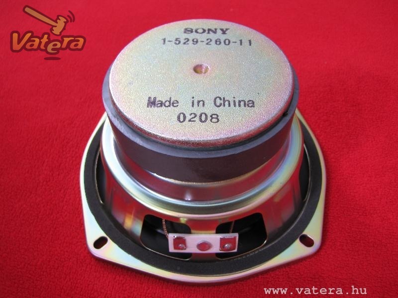

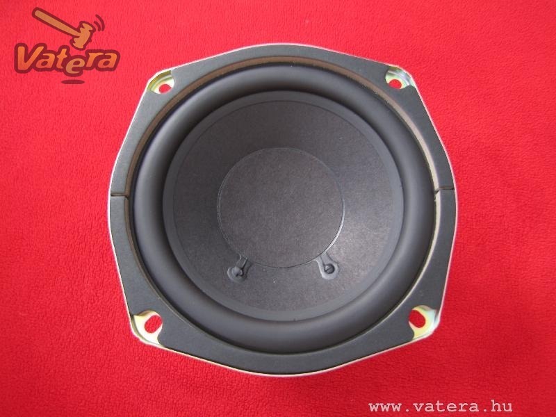

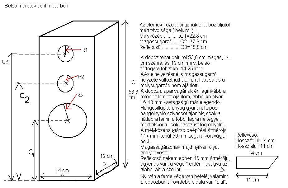

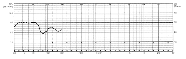

(#) Benji94 válasza Benji94 hozzászólására (») Jún 26, 2013 /
Na itt van a Primary-nak írt hozzászólásomban felvetődött konstrukció vázlata.
Mélyközépsugárzó típusa: SONY 1-529-260-11.
Ez egy 6 ohm impedanciájú, 13 cm külső átmérőjű, tisztességesen megépített mélysugárzó.
Viszonylag lágyabb felfüggesztésű, méretéhez képest jó dobozban igen mélyre megy.
Itt van néhány link ahol találsz ilyet:
http://elektronika.vatera.hu/hi_fi_asztali_audiolejatszo/hangfal_ha...2.html
http://elektronika.zsibvasar.hu/hifi/hangszoro/sony-5-mely-kozep-su...8.html
De egyébként nekem is van belőle pár darab, tőlem is tudsz venni ha kell.
A magassugárzó az majdnem mindegy, hogy milyen, a doboz szempontjából legalábbis.
Nekem egy 5 cm-es papírmembrános Philips magassugárzó van benne, az nagyon szépen szól,de jó
gyakorlatilag bármilyen 5-6 cm körüli papírmagassugárzó, a lényeg hogy jó minőségű legyen,
és lehetőleg 6 vagy esetleg 8 ohm impedanciájú. ( 8 ohmos esetén kicsit bonyolultabb a
hangváltó, de azért az sem olyan vészes ).
Magassugárzónak például nekem nagyon szimpatikus a következő:
http://logotech.hu/index.php?module=termekek&sub=termekek.php&a...=10505
http://elektronika.vatera.hu/hi_fi_asztali_audiolejatszo/hangfal_ha...4.html
Magassugárzóra most így hirtelen ezt a kettőt találtam.
Előbbi kicsit jobb minőségűnek tűnik, utóbbi előnye hogy 6 ohmos, így egyszerűbb lesz vele a váltó.
Tehát végülis az utóbbi alkalmazása mindenképpen olcsóbb, de én úgy gondolom hogy egy ilyen
komoly projekt esetében nem illik ezerpárszáz forint spóroláson gondolkodni.
Viszont azt hozzáteszem, hogy én még egyik ajánlott magassugárzót sem láttam élőben,
amiket írok róluk azok csupán a tapasztalat alapján alkotott benyomások.
Hangváltó tekintetében megintcsak nem illik spórolni. Egy rossz hangváltó nagyon elronthatja az összképet.
Én újabban a másodrendű ( 12 dB/ oktáv meredekségű ) váltókat szeretem, ide véleményem szerint
kb olyan 4-5 kHz körüli keresztezési frekvenciájú lenne az ideális.
Ha szereted néha odatekerni egy kicsit és adni neki a kakaót, akkor inkább 5 kHz,
ha óvatosabban bánsz a cuccokkal akkor talán ideálisabb lenne 4 kHz körül keresztezni.
Utóbbi esetben véleményem szerint tisztábban szólna a konstrukció, viszont a magassugárzó
egy kicsit könnyebben elszállna, a tekercse könnyebben leégne, mint a magasabb töréspont választása esetén.
A vezetékről annyit, hogy 0,75-1 mm2 keresztmetszetű legyen, és minél jobb minőségű.
Jobb híján megteszi a SAL-os vezeték is, de ha teheti, akkor valami drágább és komolyabb
vezetéket használjon, 800 Ft/m körül már egész tűrhetőket lehet kapni.
MNC vezeték eszedbe se jusson, az iszonyat szar, ha nekem fizetnének érte, hogy elvigyem a boltból, akkor se kéne.
Sok sikert és kitartást kívánok az építéshez!
Remélem sok mindenkinek tudtam segíteni
Ha valami kérdés merül fel, írjon az illető ;)
(#) Buvarruha válasza Benji94 hozzászólására (») Jún 26, 2013 /
A hangdobor terv már ott vérzik, hogy, ha csak a hátuljára teszel hangelnyelő anyagot akkor a két oldala között alakul ki állóhullám, épp oda kellene a hangelnyelő anyag
ami mellesleg basszust nem nyel el, ha azt beépítve nincs mély, akkor rossz a tobozterv, illetve hangszóró.
(#) Benji94 válasza Buvarruha hozzászólására (») Jún 26, 2013 /
Hát figyelj, biztos van benne valami amit mondasz, de nekem az a tapasztalatom, hogy elég csak a hátuljára tenni. Amúgy meg nem rezonál egyáltalán a doboz sehol, annak ellenére hogy az enyémnek csak 12 mm a falvastagsága. Meglehet, hogy te jobban értesz hozzá, de én csak egy elsős villamosmérnök hallgató vagyok, aki szeretne minél kevesebb pénzből minél jobbat kihozni. Egyébként meg nem mondtam, hogy nincs jobb, csak azt, hogy én még nem hallottam...
A csillapításnak az álóhulámok kialakulásának elkerülése a célja. Ilyesmi két párhuzamos fal között alakul ki, mivel az előlapon ott vannak ahangszórók, ezért az nem sima felüle és pont nem a hátlujára kell a csillapítás. Amit javasoltál épp ellenkezőleg dolgozik azzal ami a lényeg lenne!
Az, hogy neked tetszik a 12mm-es falvastagság csillapítatlanul a te bajod, de ez biztos, hogy nem jó. Amit te javasolsz, annak semmi köze a pénzhez, csak rosszak a tapasztalataid. Egy jó hangsugárzó mellett abszolút nem szükséges a doboz rezonáns kiemelése.
Az alacsony frekvenciáknak több méteres a hullámhosszuk, ezért épp a középtartomány lesz rossz, ha nincs csillapítva.
Na most ismét, tüzetesebben megnéztem a frekvenciamenetét. Azt kell, hogy mondjam, hogy jobbra emlékeztem/ számítottam. Azért hátast valóban nem dobnék a grafikonjától.
De attól függetlenül zenén szerintem bitang jól szól. Megjegyzem azért azt is, hogy túlnyomórészt nem hangszeres és komolyzenét hallgatok, illetve, hogy teljes legyen a kép, egy Videoton RA 6363 S rádiós sztereó erősítőm és jelenleg egy SONY CDP-291 audio CD-játszóm van hozzá.
Semmi baj, valahol el kell kezdeni, csak érdemes odafigyelni, hogy a tapasztaltabbak miben javítanak ki. Annó én is istenítettem az akkori technikámat, de ma már viccnek is rossz lenne, az amit akkor nagyon szerettem. Persze azóta el telt 10 év.
