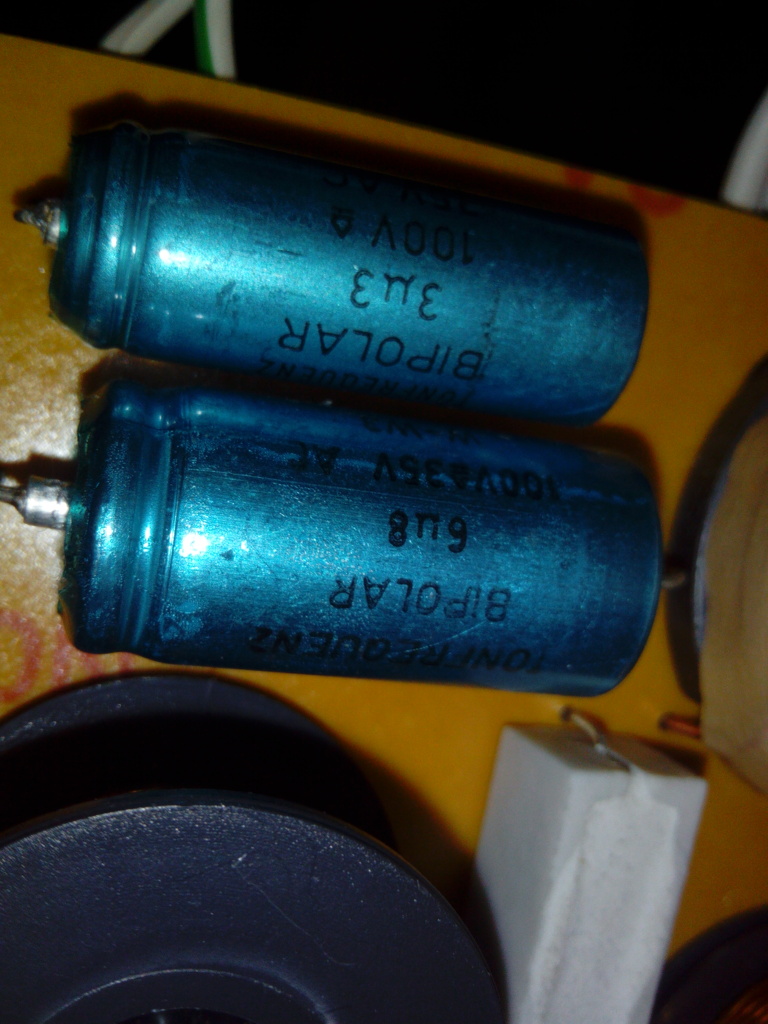

Szétszedtem a hangváltót tényleg nem egy csúcs. A mélyen egy sima tekercs van, a mélyközépen egy ellenállásos másodrendű, a magason egy sima harmadrendű. Ennyi pénzért rakhattak volna bele nem bipoláris elkót, hanem MKP kondikat. A kapcsolási rajzát összedobtam, nem lett túl szép, de jó. Üdv.
(#) elektron116 válasza elektron116 hozzászólására (») Okt 20, 2014 /
Itt vannak a képek is.
