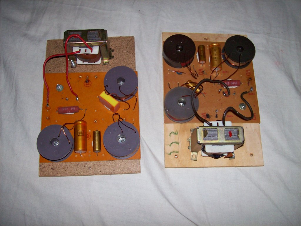

(#) lacek29 hozzászólása Nov 2, 2011 /
Sziasztok. Ismeri valaki ezt a hangváltót? Állítólag videoton hangfalban volt,de sajna semmi információm nincs róla.
(#) erikabanhidi válasza lacek29 hozzászólására (») Nov 2, 2011 /
Igen valóban Vidi váltó! Mit is szeretnél róla tudni? És miért?
(#) lacek29 válasza erikabanhidi hozzászólására (») Nov 2, 2011 /
Keresztezési frekvencia,terhelhetőség. Valószínü hogy beépítésre kerülnek,azért lenne jó tudni róluk valamit. Egyenlőre a neten nemtaláltam semmit.
(#) ptesza válasza lacek29 hozzászólására (») Nov 3, 2011 /
Vidi lenne? Ha tényleg érdekel akkor rajzoljad vissza a kapcsolást és akkor jóval többet fogunk tudni mondani róla. Így a képről max a terhelhetőségre lehet következtetni .Egy otthoni Hi-Fi hangfalba elég lesz 80-100W ig.

(#) erikabanhidi válasza lacek29 hozzászólására (») Nov 3, 2011 /
Üdv! Ha ezeket tudod is akkor is csak a hozzávaló hangsugárzókhoz jó ez már!
