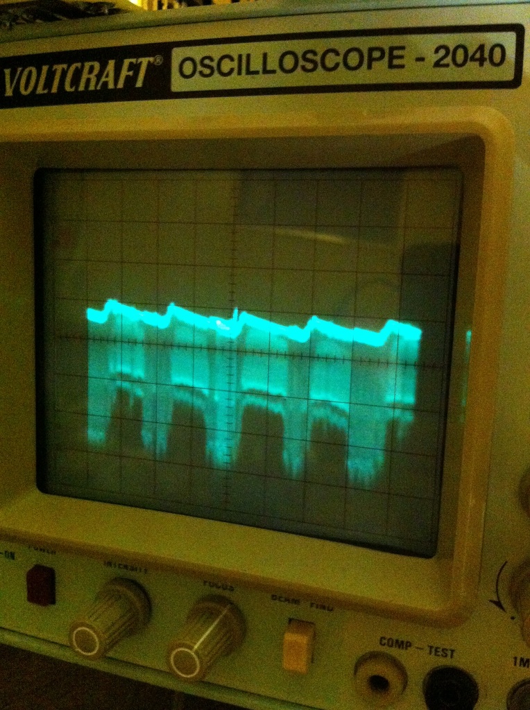

(#) djloui válasza CIROKL hozzászólására (») Márc 13, 2013 /
Szia itt van két kép a panelról. Végtrazisztorok nélkül is 20V van a kimeneten, amíg ez meg nem szűnik bele sem rakom a végtranyókat. Kipróbálom a 100pF-et T2 bázisa kolektora közé amit reloop javasolt és jelentkezem mi a helyzet. Addig is kösz.
(#) djloui hozzászólása Márc 13, 2013 /
Végtranyók nélkül ilyen gerjedés látható a kimeneten. tettem fel képet a tápegységről is.

(#) CHZ válasza djloui hozzászólására (») Márc 13, 2013 /
Biztos, hogy gerjedés? Mekkora frekvenciájú a mért jel? Lehet, hogy csak a táp brummja amit látsz.
Végtranyók a rossz munkapont miatt mehettek tönkre. Amíg a kimeneten nincs meg az 1/2 tápfeszültség, addig veszélyben vannak a tranyók is.
A hozzászólás módosítva: Márc 13, 2013
Ez nem gerjedés, tápfeszültség brummja, (2V 100Hz).
(#) djloui válasza CHZ hozzászólására (») Márc 13, 2013 /
Nézd meg az előtte lévő képet azt mérem a kimeneten ha bent vannak a végtranyók.
Elképzelhető hogy valami csip-csup hiba amit nem látok mert szem előtt van. Mit értesz 1/2 tápfeszültség alatt? Bedugom semmi, kihúzom elkezd lassan szólni még van a pufferekben szufla és ha akkor visszadugom megy. Egyik oldal végtranyóinak a kolektorára ráesett a leszorító lap és akkor elszállt, kicseréltem őket és azóta ez van.
(#) reloop válasza djloui hozzászólására (») Márc 13, 2013 /
(#) djloui válasza reloop hozzászólására (») Márc 13, 2013 /
De pontosan arról akkor félredobtam de már vissza kéne adni haveromnak és eléggé gáz hogy nem jó.... Majd valami lesz, hétvégéig meg kell csinálnom.
Végtranzisztor nélkül természetes, hogy a táp jelenik meg kicsatoló kondenzátor előtti ponton. Nélkülük nem jön létre az egyenfeszültségű visszacsatolás.
Helyes működés esetén ott a tápfeszültség felét kell mérni.

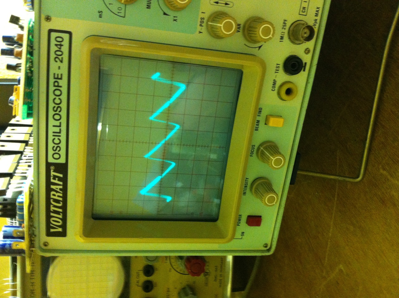

(#) CHZ válasza djloui hozzászólására (») Márc 14, 2013 /
Mérted a kimeneten a + DC 1/2 tápfeszt?
Sszkópos mérésnél bemenet nyitva volt?
(#) djloui hozzászólása Márc 14, 2013 /
Nyitott bemenettel ez van a kimeneten úgy hogy 150pF fent van. Fűrészjel generátornak már jó A kimeneten nulla a fesz, viszont a kondi előtt full tápfesz van.
