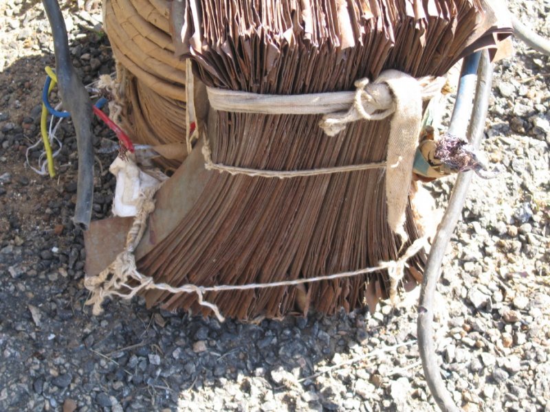

(#) kadarist válasza kwatt hozzászólására (») Okt 18, 2010 /
A képek magukért beszélnek: DIY welding transformer
