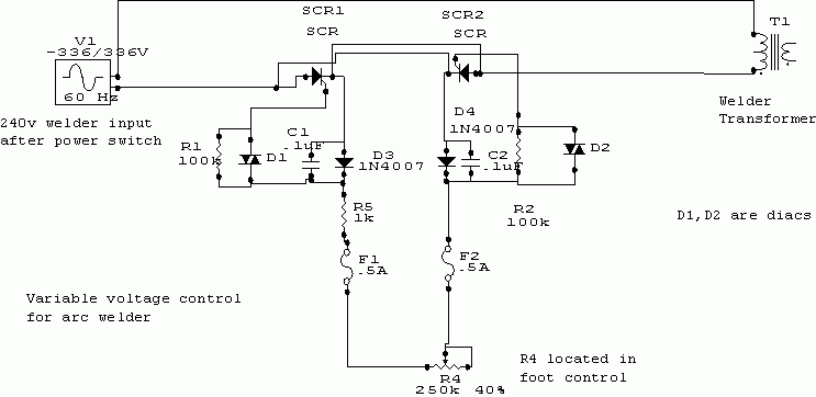

Sziasztok ! Kérdésem az lenne,hogy EINHELL-150 Co hegesztőtrafót akarok vezérelni triakos szabályzóval,csináltam hozzá egy nyákot csak a 4-5 ív vétel után kiment a triak(BT139). És azt nem tudom,hogy alkalmatlan vagy csak kicsi teljesítményű. Mellékeltem a vezérlő rajzot.Előre is köszönöm a segítségeteket.Üdv:Laci

előtte jó volt utánna nem szabályzott és amikor tettem bele egy másikat jó lett. Gondoltam egy olyanra ha egy szilárd test relét tennék bele és megvezérelném azt egy DC PWM szabályzással nem e lenne jó? vagy találtam még egy áramkört amit tippelném ,hogy jó lehet mellékelem az ábráját.
Egy multiméterrel ilyenkor ki kell mérni a triakot. Szilárd test relékkel az a baj, hogy soknál fix, hogy csak a null-átmenetbe indíthat, vagy csak a feszültség csúcsnál. Egyébként jó meglátás. Szerintem próbáld ki a linkelt kapcsolást, akár még jó is lehet. Főleg ha már valaki sikerrel utánépítette, meg erre tervezték. Én is hasonló cipőben járok, de nem nyugszom, amíg működőképes szabályzót nem csinálok. Ha sikerül egy rendesen működő kapcsolást csinálni, megosztom itt a tapasztalatokat.
köszi a tippet ma megtervezem a nyákot és holnap vagy holnap után kipróbálom és ha jó akkor elküldöm a rajzot. Üdv :Laci
Mérd meg az üres járati áramot, ha eléri a 4-5A felejtsd el a triakos és a tirisztoros szabályzót. Ha alatta van 800V 25A triak bírni fogja. Egyébként tényleg Ohmos terhelésre való ez a kapcsolás. A típusa a legfőbb baja. Az eredeti szabályzójával mi van?

Emlékszel ehhez hasonló triakos kapcsolást mutattam neked. Ha a trafó vígan vitte a 3,2 pálcát megdupláztam a 16A triakot, a gyújtó kör bírja a kettőt is. A mikulamotor féle triakos még 3-at is begyújtana ha gyors a kondenzátor. Ha lassú a kondenzátor bizonytalan a billenés, elhalálozik a triak. Ha nem értel egyet mond el miért, vagy bárki.

Csináltam egy olyat próba,hogy az egy triakos szabályzóba 2db triakot párhuzamosan beforrasztottam, eddig bírja
Igaz,hegeszteni most nem tudtam vele,de többször is rövid időre csináltam rövidzárat a munkakábelnél. Test csipesz már rendesen meleg volt a szabályzó enyhén langyos, teszt közben hálózatot rendesen beterhelte,holnap hegesztés próba. Jó éjt
igen erre gondoltam, mikulamotor is próbálja a duplázást
Általába nem azzal szokott lenni a baj, hogy bírja/nembírja, megfelelő hűtés mellett akár többet is bírhat a triak, hanem hogy hogy lehet vele hegeszteni! A duplázásnak nagyon ellene vannak, de szerintem bordán jól egymás mellé rögzítve (közel azonos hőmérsékleten tartjuk mindkettőt) és nem egyből a lábainál forrasszuk össze, hanem 20-20 centis vezeték darabokat kötünk rá, működnie kell, akárcsak a diódáknál.

Annyira nem is bonyolult, mint amennyire annak tűnik. Egy 1000-esből kijön az egész. És tetszik, hogy lágyindítás is van benne, meg nem kell külön trafó neki tápnak, és hogy rendesen tirisztorokból felépített szabályzót tud vezérelni. Most szereztem pár 16A-es tirisztort, M6-os rögzítéssel, belefaragom valami szép kis bordába aztán rápróbálom ezt a szabályzót. Most rendeltem meg hozzá az alkatrészeket, meg egy másik, zu 130 hegesztő szekunder oldali nagyáramú triak szabályzásának utánépítéséhez is rendeltem alkatrészeket, plusz a 2002-es hobbielektronikás szabályzómat kipróbálom majd úgy, hogy a trafóval párhuzamosan kötök egy izzót, meg pár különböző értékű ellenállást a gate-MT1 közé.
Hát egy újabb kudarc. Megépítettem a három hozzászólással ezelőtti kapcsolást, de már üresjárásba is leveri a biztit. Ahogy megy a szabályzó a közép tartományba, elkezd a trafó rezegni, mint a barom, és biztosíték kikapcsol, elég szarul gyújthat, mert a mellé kötött villanyizzón látszik, hogy rendesen villog ilyenkor. Ez még rosszabbul működik, mint 2002-es hobbielektronikás.

A dióda frekvenciák egyezésének néz utána. Z diódák is vannak a kapcsolásba. A cifra istráng hiba, valószínűleg eltér a gyújtás szög a két vezérlő elektródán. Gondold át vajon miért. A szekunder köri szabályzás kapcsán, a két diódás kapcsolásnál. Hegesztőnél egy dióda ki kötve próba hegesztés, 32A automata le. Dióda visszaköt próba hegesztés, király, minden amit elvárok tőle. Na akkor ez hogy is van? Vissza nyal a fagyi (esetleg betelítődés történik).
A zenereket természetesen nem cseréltem ki sima diódára. Ha jól láttam az eredeti diódák még gyengébbek is, mint amiket bele raktam. Már hogy a két diódás teljes értékű egyenirányításra gondolsz, amikor a szekunder közepe az egyik pólus? Ha nem csinálsz teljes értékű egyenirányítást, akkor asszimetrikusan előmágneseződik a vas, és betelít, egyenáramú gerjesztést kap, ezért old le a 32A-es kismegszakító.
