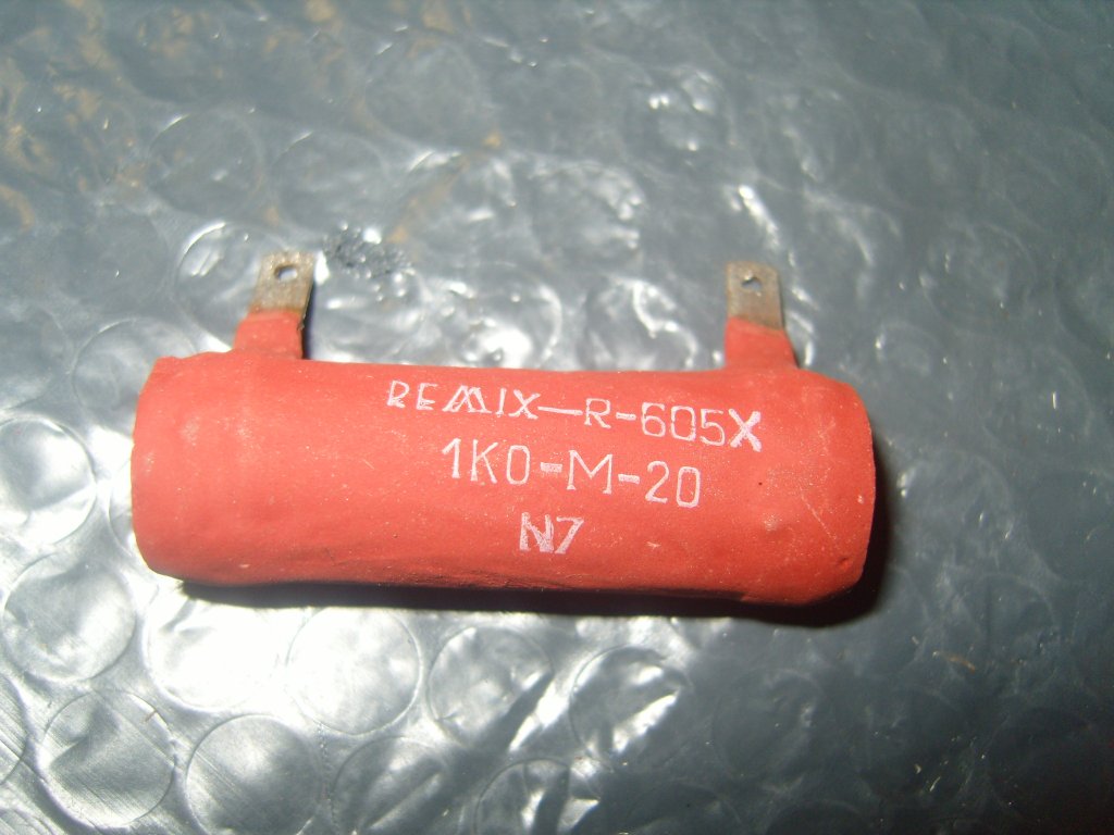

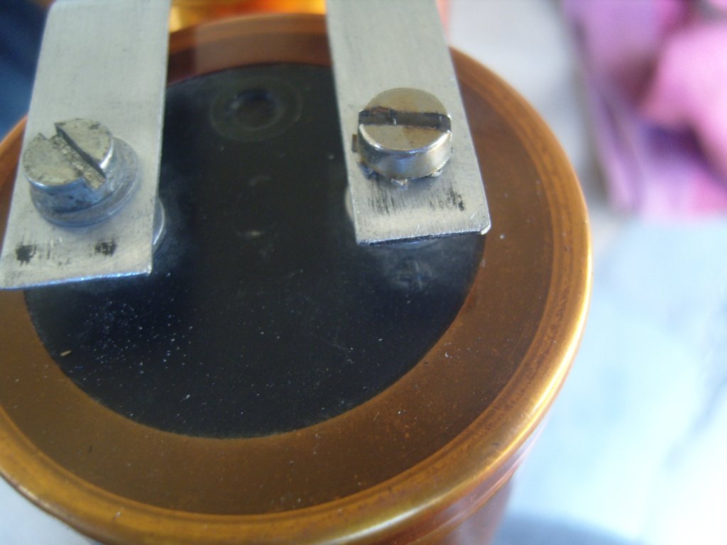

(#) steve25 válasza mpisti hozzászólására (») Okt 14, 2011 /
mellékeltem a kondenzátorokrol képet, összekötöttem öket párhuzamosan alu lemezzel, van rajta + jelzés akkor gondolom a pozitív oldalra kell csatlakoztatni, és ilyen ellenálást kaptam, akkor már mehet is az összerelés? A kapcsolási rajz alapján..?
(#) bodgabo válasza steve25 hozzászólására (») Okt 14, 2011 /
Én vastagabb (nagyobb keresztmetszetű) lemezzel kötném össze.
(#) steve25 válasza bodgabo hozzászólására (») Okt 14, 2011 /
Ok akkor keresek vastagabb lemezt, köszi

(#) mpisti válasza steve25 hozzászólására (») Okt 14, 2011 /
A kondi összekötés jó, az ellenállást két vezetékkel kösd a kondi kapcsaira, a vezeték keresztmetszet lényegtelen,mivel egészen kicsi áram fog folyni az ellenállás felé. Nyilván a pozitívot a pozitívhoz, a negatívot a negatívhoz kell kötni a kondi és az egyenirányító összekötésénél. A kondik bekötését a lehető legrövidebb vezetővel, a legjobb lenne ha az összekötőként alkalmazott alusínnel kötnéd az egyenirányítóhoz.

(#) mpisti válasza steve25 hozzászólására (») Okt 14, 2011 / 1
A kondenzátorokat elsődlegesen a túlfeszültség szokta kinyírni, tehát az,hogy egy 1kohmos ellenállás a kondi kapcsain van, annak nincs ebből a szempontból jelentősége, Abból a szempontból viszont van, hogyha a gépet kikapcsolod és nincs ami a 30000uF,nyi, kb. 80V-ra feltöltött kondikat kisüsse, az kellemetlen élményt okozhat a munkakábelek összeérintésekor. Korábban már írtam hogy akár el is hagyható ennél az üzemmódnál, de nem baj ha benne van az imént említett ok miatt. A kondik élettartama nem az 1kohmos ellenállás miatt korlátos,hanem a folyamatos töltés-kisütési ciklus miatt, hiszen gondolj csak bele miért is van benne kondi? Egyrészt az üresjárási feszültség jelentős megemelése miatt, másrészt azért mert nem akarjuk,hogy az íváramnak legyen nullapillanata. A hegesztőáram nullátmenete alatt ugyanis a kondi látja el energiával az ívet(no meg a soros fojtótekercs). A diódákat ebben a teljesítménytartományban nem sok veszély fenyegeti a túlmelegedésen kívül, hiszen gyakorlatilag zárlati üzemmód környékén dolgozik az egész rendszer,még ha ez csak a cseppátmenetek időtartamára igaz- akkor is. Tehát a kisütőellenállás elsősorban a kikapcsolást követően fellépő kellemetlenségek megelőzése szempontjából előnyös. Egyéb funkciója a te esetedben nincs.
Ha épp nem hegesztesz, akkor ohm törv. alapján kevesebb mint 100mA folyik az ellenálláson, ami elenyésző.
Figyeled mit írt bodgabo ?Én igazat adok neki.

(#) steve25 hozzászólása Okt 15, 2011 /
Bekötöttem a kondikat, az ellenálás valóban nem ég el, csak langyos,a kondik nem melegszenek üresjárati fesz 87,7V
Kérdezem hogy nem sok a 30000µF kapacitás? mivel amikor odaérintem az elektródát csatan egyet,
Az ellnálás nem lehet hogy kicsi? mivel kikapcsolás után kb 1,5 perc alat süti ki a kondit, másod percenként kb 1V csökken.

(#) mpisti válasza steve25 hozzászólására (») Okt 15, 2011 /
Az ellenállás értékét lehetne csökkenteni, de akkor 50W-os kellene belőle, hogy a tojás ne süljön meg rajta.
A 30000µF nem sok, gyári Co hegesztőkben nem ritka a 100000µF sem. A csattanó hang természetes velejárója a kondi alkalmazásának, hiszen a trafó zárlati áramánál lényegesen nagyobb az ívgyújtás pillanatában az áram a kondinak köszönhetően. Ha az ellenállásból van 2 -3 db, akkor mind rákötheted, és sokkal gyorsabban ki fog sülni.
De 330ohm alá ne vidd, mert akkor már az üresjárási feszültség is esni fog egy keveset.

(#) nyekk válasza steve25 hozzászólására (») Okt 15, 2011 /
Arra szerettem volna én is utalni amire te is rájöttél ,hogy az 1K ellenállás lassan süti ki a kondenzátorokat,ha meg csökkented az ellenálás értékét ,rövidül a kisütési idő,viszont számolni kell a keletkező hővel.Csak lehet rosszul vezettem le.
(#) steve25 válasza nyekk hozzászólására (») Okt 16, 2011 /
Biztosan én értettem félre, azt hittem az ellenállás ugy fog müködés közben viselkedni mint egy olvadó biztositék, ha sok áram folyik át rajta elég a vezető, de rájöttem hogy jó, csak a kisütési időt kellen csökkenteni,

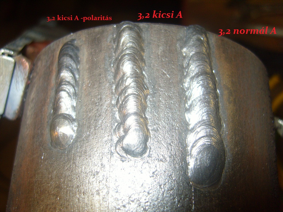

(#) steve25 hozzászólása Okt 16, 2011 /
Szép napot.
Próbálgattam a gépet, optimális beálitással halkabb a trafó és a hegesztés, magas áramerősségnél hangosabb a hegesztés folyamata, gondolom tudjátok miröl beszélek...
(#) mpisti válasza steve25 hozzászólására (») Okt 16, 2011 /
Az természetes hogy ha nagyobb az áram, akkor az ív hangosabb.
(#) Pety_ válasza steve25 hozzászólására (») Okt 16, 2011 /
Hallottad már 350A-nál? Egy élmény!!!
Meg a felszálló füst is úgy néz ki, mint az atombomba! :smoke:
