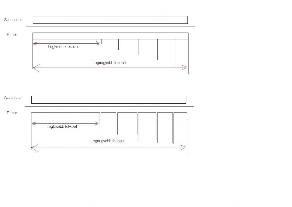

Helló! Nekem van egy hetra 100 u tipusu heggesztöm csak az a baj vele hogy a gyári kapcsolot kivették és egy sima kétállásu 1-0ás kapcsolot raktak bele és a gyári 6 állásu kapcsolot nem tudom hogyan kell bekötni. Tudna nekem ebben valaki segiteni egy kapcsolási rajzal? Elöre is köszönöm.
Először is ki kell mérni a PRIMER tekercs(ek)et.Kétlehetőség lehet, lásd a képen. A felső esetben csak a kivezetések sorrendjét kell meghatározni(persze mérés után), bekötni és kész vagy. Próbahegesztés minden fokozaton ugyanolyan pálcával, így kiderül ha nem jó a sorrend a kapcsolón. Az alsó esetben a kivezetések között van kettő ami szimpla.Ez a kettő az ábra szerint az első tekercs kezdete és az utolsó tekercs vége .A két tekercs közül a nagyobb ellenállású lesz a legkisebb fokozat.A párosításokat annyira szét választod, hogy ne legyen közöttük érintkezés. Megkeresed az első tekercs végét (műszerrel),ha megvan akkor ez lesz a második tekercs kezdete is, mert ugye ez már párban van.Kikeresed a második tekercs végét, ami a harmadik tekercs eleje ,és így tovább.Bekötöd, próba ahogy fentebb írtam.
