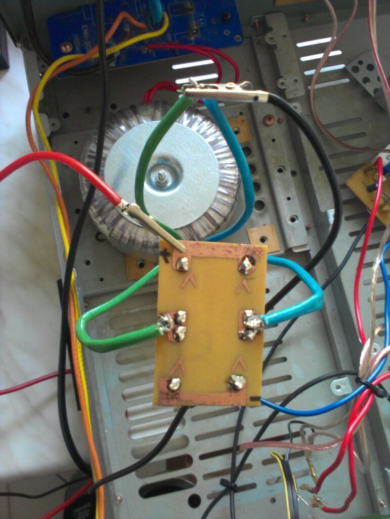

(#) djkoko hozzászólása Júl 3, 2014 /
Pc-vel hangkártyáról (audigy2), mobilról, egy öreg jvc cd játszóval tökéletes, de egy másik felső kategóriás marantz cd-vel vagy egy sony media playerrel már torz a hang, kis hangon is, más erősítőkkel, pk. Jlh69, vf2, Jlh75 ezek a lejátszök is normálisak.
(#) djkoko válasza djkoko hozzászólására (») Júl 3, 2014 /
A tápegység rajzolata ilyen dupla u alakú középen a nulla.
(#) reloop válasza djkoko hozzászólására (») Júl 3, 2014 / 1
Valahogy így kéne kinézni. A kondenzátor akkor fejti ki legjobban a szűrő hatását, ha a lábára érkezik és onnan távozik a vezetősáv. Ha csak "látogatóba" megy a kondihoz, a vezetősávon létrejövő feszültségesés szűretlen marad.
A jelforrás függő torzítást vizsgáld meg újra, mert nem a végfokon múlhat.
(#) djkoko válasza reloop hozzászólására (») Júl 4, 2014 /
A tápegységet elkészítem újra a rajzod alapján. Cserélek potmétert és rca csatikat is. A végfokon a 47µF elkó elég?
(#) reloop válasza djkoko hozzászólására (») Júl 4, 2014 / 1
A táp rendbetételével a helyi 47µF szűrés remélhetőleg közömbössé válik.

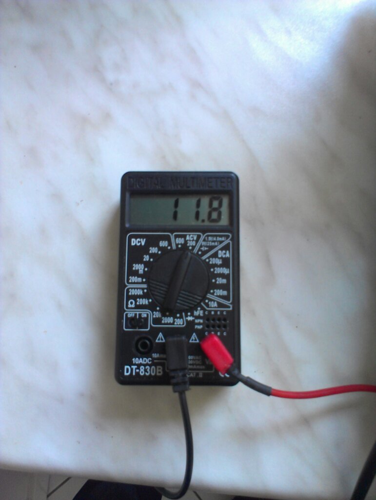

(#) djkoko válasza reloop hozzászólására (») Júl 7, 2014 /

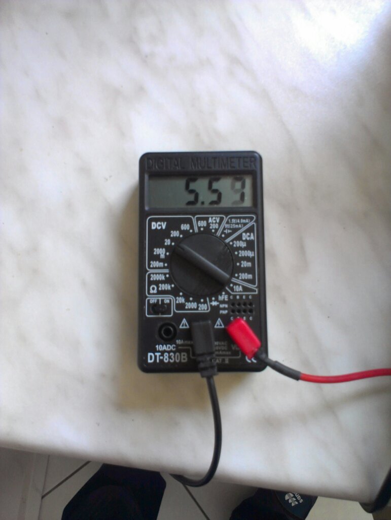

A tápegység tökéletes, köszönöm! Más gond jött elő. A trafó 2*12V váltót, egyenirányítás után viszont csak 6V Dc lesz.
(#) reloop válasza djkoko hozzászólására (») Júl 7, 2014 /
Összekötési, vagy egyenirányító hibát keress.

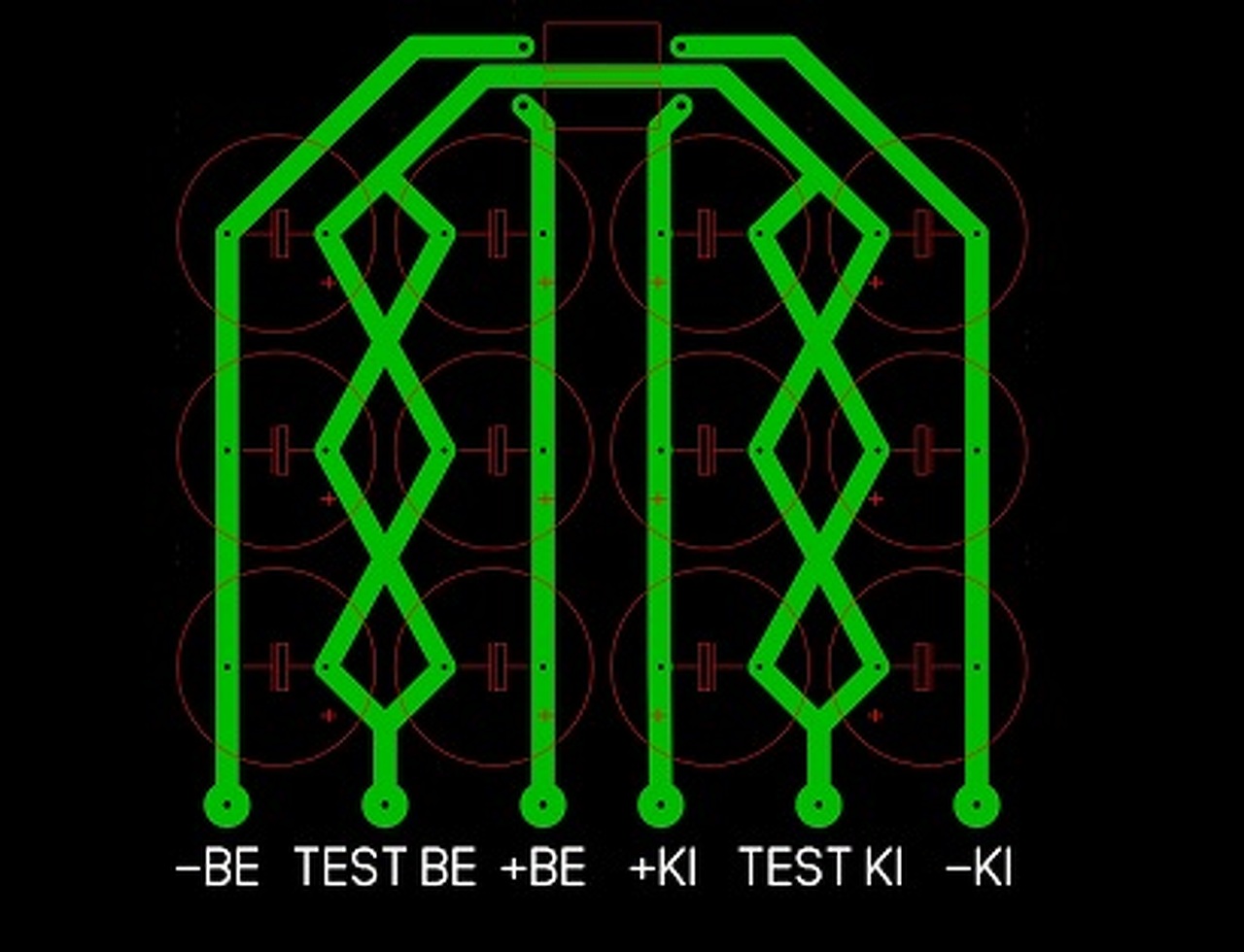

Hello

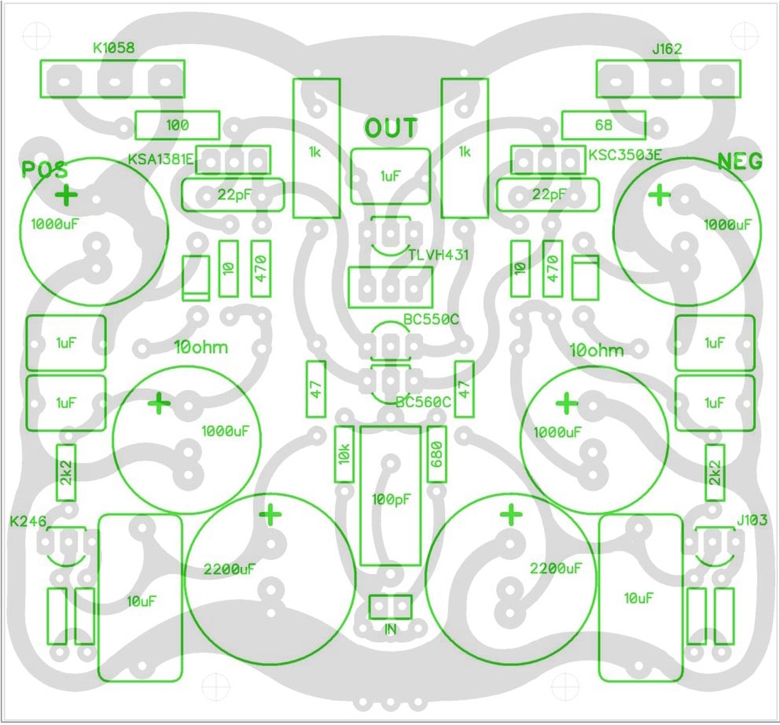

Mar tobbszor is megepitettem a Hira erosito kulombozo verziojat de a hoza fuzott eredmeny valahogy mindig elmaradt.
Az utobbi idoben gondolkoztam hogy megepitem V-Fetes verziot , igy hat a elkeztem keresni a neten es ugy talaltam ra erre az oldalra.
Nagyon tetszik a nyakterbved es szeretnem magamnak megcsinalni csak sajnos a melekelt Hiraga. lay-t nem tudom kinyitani.
Egy nagy sziveseget kernek ha elerhetove tenned szamomra PD File-ba vagy PNG vagy barmi egyebb verzioban amit kitudnek nyitani es dolgozhatnek rajta.
Kanadabol irok sajnos cask angol nyelvu bilentyuzetem van
Ha e-mail cimre szukseg lenne szivesen kozlom.
Megigerem nem kozlom a panel rajzot senkivel ha azt te is ugy akkarad.
Elore is koszonom a segitseget
Udv. gabor (Az erősítő nyák terve és a 36db 2.200 µF 50V kondik nyák terve)

(#) gaborbela válasza Aldure hozzászólására (») Júl 30, 2014 / 1
Eloszor is koszonom szepen
A tapasztalataimrol majd irok holnap, mar este keson van es a szomszedaim utaljak ha potyogok a gepemen.
Irtad hogy siesek a V-Fet vasarlasal.
„Ha V-fet megoldás szeretnél akkor siess a beszerzéssel mert már csak egy helyen lehet kapni és már ott is véges a darabszám.”
Esetleg elarulnad hogy hol vetted a tieidet. Az e-bayen lattom hogy van de nem tudom megyire megbizhato es nem is olcso hogy cask ugy probara megvegyem.
Rengeteg rosz tapasztalatom van e-bayes felvezetokel sajnos.
Sikerult a nyakrajzot elmentenem , igaz szines de az is jobb mint en rajzoljam meg.
En a festo (Paint) programot hasznalom nyakok rajzolashoz vagy atdolgozashoz.
Nekem cask a Lay-out megnezom van es az cask szines panelrajzot ad.
Csatolok egy panel rajzot, hogy egyertelmu legyen mirol irok. Innen at kell atdolgoznom, vagy is megrajzolnom
Lehet te tudsz egyszerubb megoldast mert bizony igy neha napokig eltart az atdolgozas egy nagyobb panel rajznal.
Megegyszer nagyon koszonom.
Udv Gabor
A hozzászólás módosítva: Júl 30, 2014

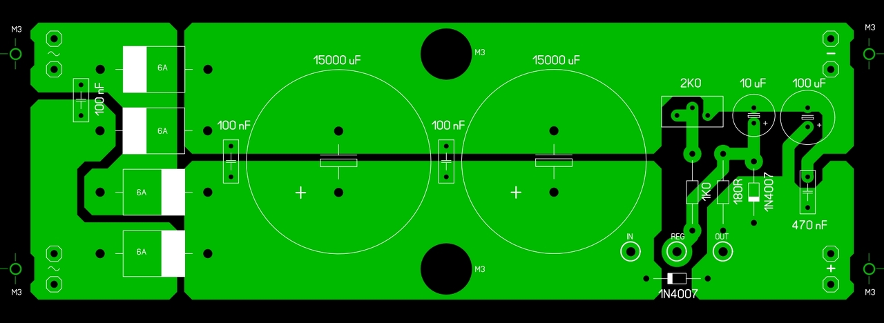

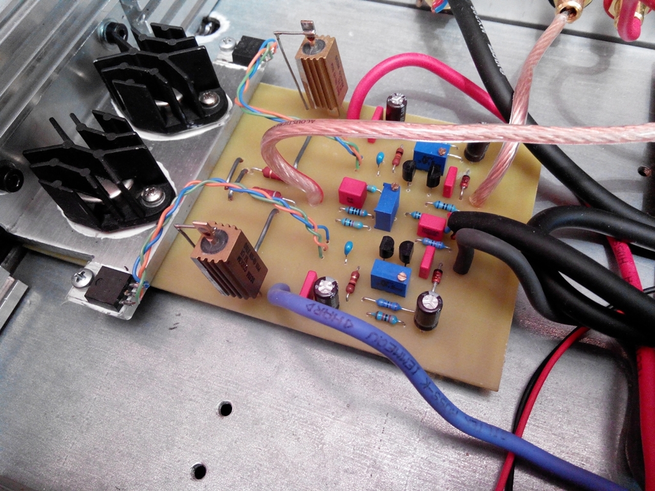

(#) hotib hozzászólása Júl 30, 2014 / 1
A Hiraga táphoz szólnék. Én a mellékelt képen látható stabil tápot építettem a Hiragához a mellékelt nyákterv szerint. (LeMonstre 8W, dual-mono, ez az egyik oldal)
Nem tudom, hogy tervezési szempontból mennyire jól sikerült az elrendezés, de egyébként nincs semmi panaszom a tápra (illetve az erősítőre)
(#) gaborbela válasza Aldure hozzászólására (») Aug 5, 2014 / 1
Hello
Elkeszultem a panel tervel, at kellet dolgoznom mert nekem a Sprint 6 Demo versio van es semi modositas vagy printles nem enged.
Oszesegeben elegedett vagyok a nyak tervel. Koszonom szepen.
Amit akkartam mondani a szines panelrol az elobbi hozaszolasban ugy jon ki mint a hotib altal melekelt tap.jpg minosegben es azt kellet feher feketere atdolgoznom.
Mar meg van, koszi szepen.

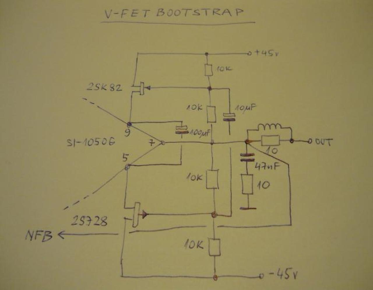

Erdekes hogy keves erdeklodes van iranta pedig az a kapcsolasi rajz a NEC fettekel elerheto a netten es en is jobbnak veltem minrt a tranyost amit ujabb es ujabb modositasal tesztelgetnek vagy epitenek

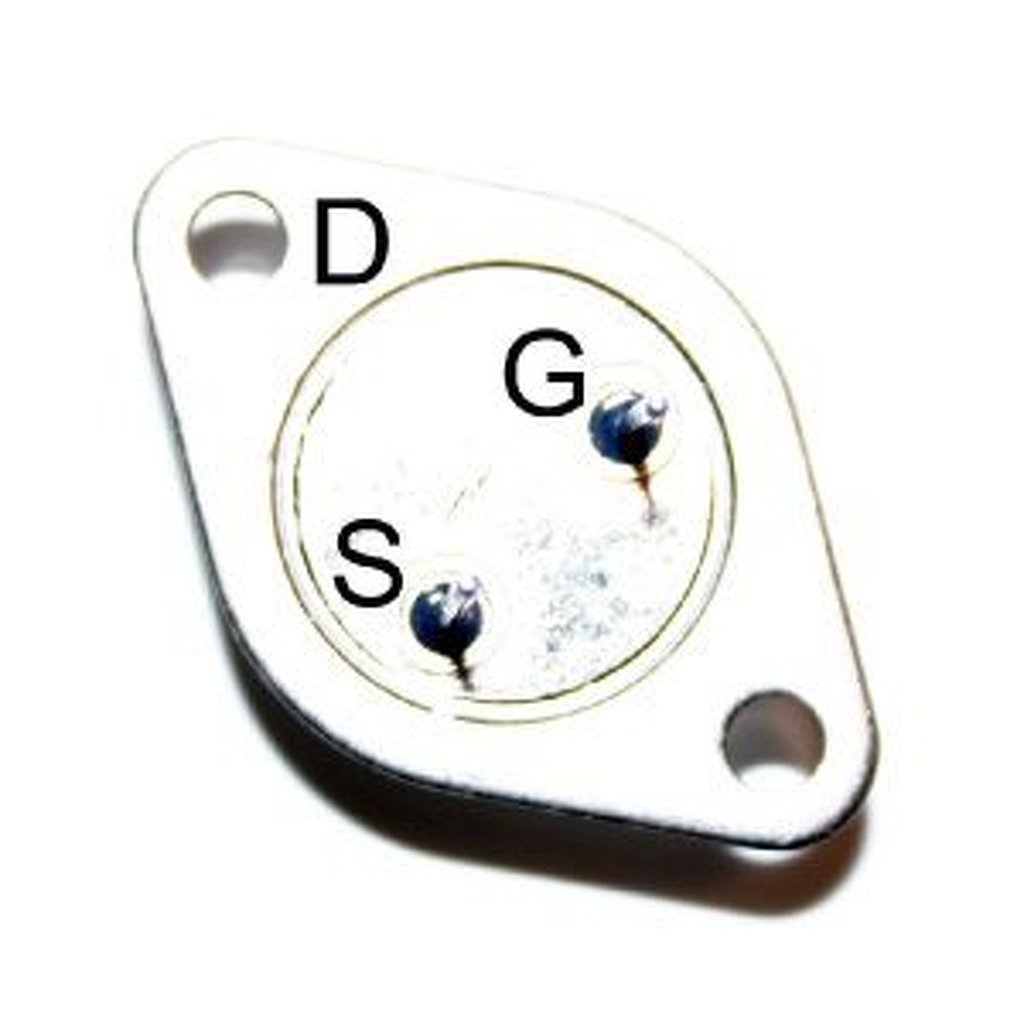

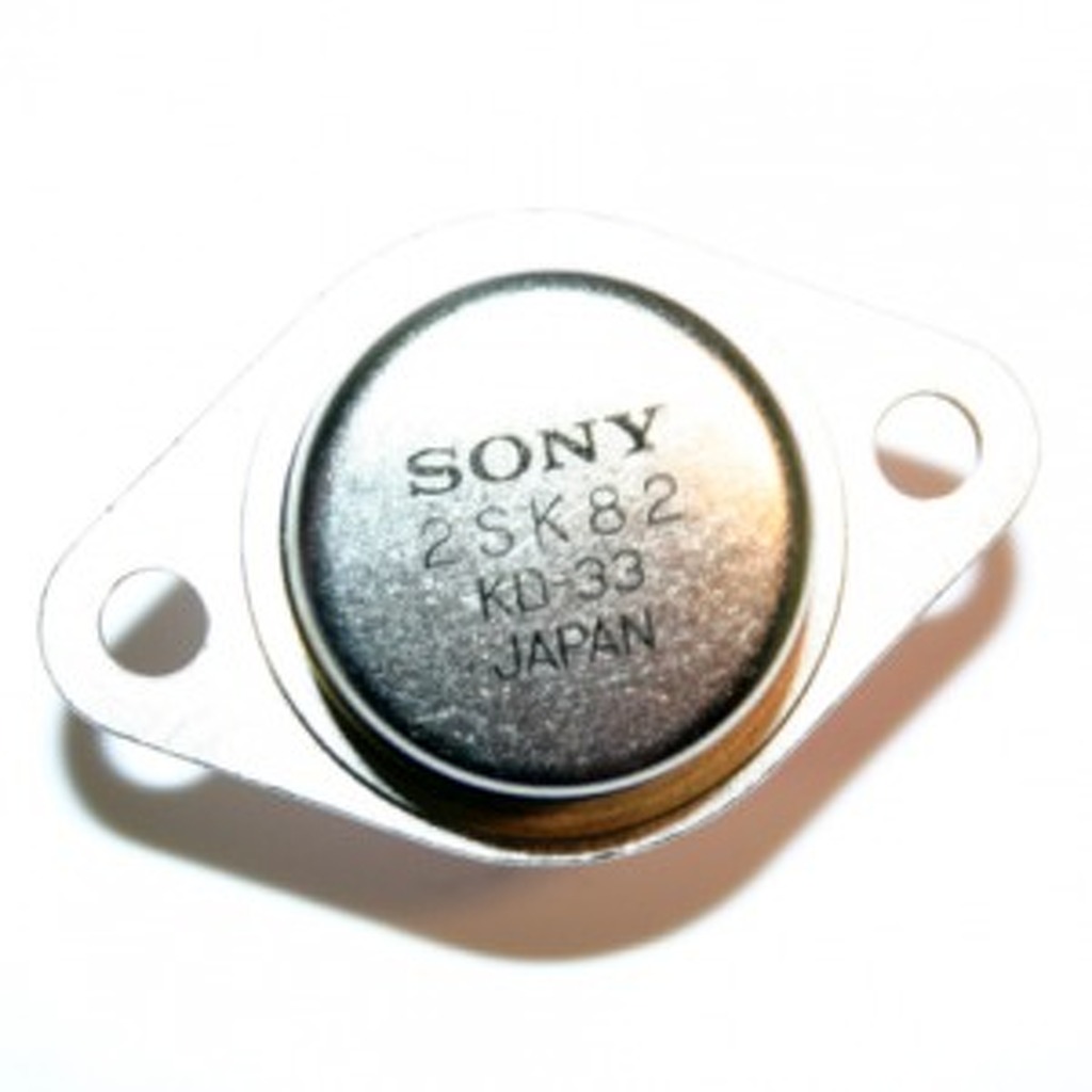

A V-fet labkiosztasa megegyezik a TO3 tokban levo tranyoeval?
Ha igen kis modositasal osze lehetne hasonlitani a ket variaciot. Igaz irtad hogy job let a V-Fettel.
Udv Gabor
(#) Aldure válasza gaborbela hozzászólására (») Aug 6, 2014 /
Üdv! Igen megegyezik csak működésben térnek el ugyan is a bipoláris NPN/PNP tranzisztorokkal valóban van polarításbeli hasonlóság, de ezt felejtsd el, mert csak megtéveszted magad! Mert egészen más elven FORDÍTVA működnek, gyakorlatilag ezek a V-FET-ek állandóan vezetnek és vezérlő elektródával úgy kell lezárni őket (depletion mode).A MOSFET "enhancement" (növekményes) üzemmódban megy, míg a V-FET -ek "depletion" (kiürítéses) típusúak. A Bootstrap Amp ról itt egy link Bővebben: Link

Tegyél fel légyszíves egy linket ezeknek a V-FET-eknek az adatlapjáról, mert részleteset nem találok. Azt találom, hogy a Sony tranyói és az első D osztályó erősítőihez használták. Ezenkívűl minden van, csak az nincs amit keresek...

Nem nagyon taltam hasznalhato adatlapot a SONY Fet-rol azert kerdeztem a labkiosztast.
A nyakon jelolve van a PNP es NPN ami csak tranyoknal szokas. A Fetteknel N vagy P csatorna jelolest hasznaltak.
Gondoltam te biztosan tudod a labkiosztast hiszen a nyak tervezesnel szukseges info.
Az miatt kerdeztem es igy nem kell keresgelnem hiaba.
