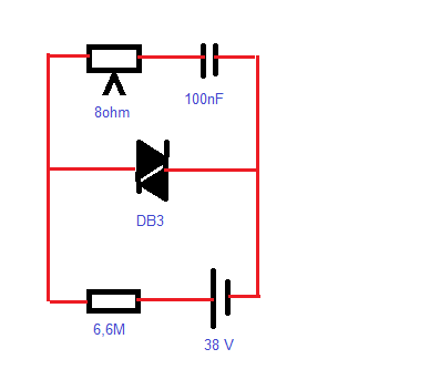

(#) czibulak válasza rudolf992 hozzászólására (») Jan 13, 2014 /
Üdvözletem!
Skorynál olvastam a diak vizsgálatának módszerét. A kapcsolást 100nF-os kondenzátorral, 38 V-al 8 ohmos hangszóróval és 6,6 Mohmos ellenállással próbáltam ki. 3 azonos jelölésű darabot (de más tokozásúakat db3) vizsgáltam. egyikük azonnal elkezdett kattogni, a két testvére viszont csak 1Mohmon volt hajlandó kattogni.
Kérdésem hogy ez rossz diakokat jelent vagy csak ezek nagyobb áramon működnek? Esetleg próbáljam magasabb feszültséggel? (hirtelen csak 3 akksi volt kéznél)
Válaszokat köszönöm előre is.
