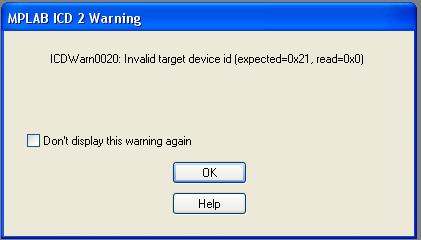

Sziasztok. Mostánában kezdtem PIC-el foglalkozni. Van ICD2-m (Microchip) és arra gonoltam hogy lemadzagolok foglalattal egy 16F877-t. Az MPLAB-ban értem a beállításokat, viszont nem látja a chipet így sem. Tápfeszt, oszcillátort és a csatlakozót bekötöttem (RJ11). A PIC-ben valószínű, hogy már vab program. A csatit remélem jól kötöttem be, de ha valaki megerősítene ebben egy tuti leírással azt megköszönném. Mit nem csináltam jól? Köszi előre is.
Ezen doksi szerint kötötted össze?
http://ww1.microchip.com/downloads/en/DeviceDoc/51265g.pdf
Köszi a segítséget, az egyes lábat is bekötöttem, amit nem kellett volna.

segítsetek légyszi. eddig jó volt, de most ezt csinálja: a második hibaüzit nem értem.. Connecting to MPLAB ICD 2 ...Connected Setting Vdd source to MPLAB ICD 2 ICDWarn0020: Invalid target device id expected=0x7E, read=0x0) ICDWarn0044: Target has an invalid calibration memory value (0x0). Continue? ...Reading ICD Product ID Running ICD Self Test ...Passed MPLAB ICD 2 Ready köszi szépen
a második üzi már nem számít, ez első írja hogy nem látja a pic-et.
táp, mclr(égetőfesz),icspclk,icspdat rendben? nem terheli valami?
köszi. az megoldódott.

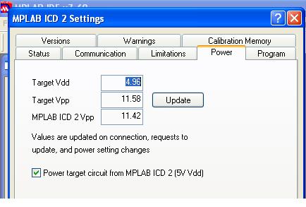

viszont van egy másik icd2-m is ami ma lett készen, az ezt csinálja: Connecting to MPLAB ICD 2 ...Connected ICDWarn0054: MPLAB IDE has lost communications with the MPLAB ICD 2. Would you like to attempt to reconnect? Connecting to MPLAB ICD 2 ...Connected ICD0286: Unable to communicate with ICD ICD0082: Failed MPLAB ICD 2 operation MPLAB ICD 2 Ready mi lehet a baj? Zöld led világit, Mindkét bennelévő picet újraprogramoztam, De semmi változás.. köszönöm a segítségeket. kocsgab002
nos végülis tudott csatlakozni...viszont:
néha elveszti a kapcsolatot, pl sokszor updateelem a a fesz kiírást, madd egy szercsak kiírja hogy comunication lost..... a feszültségek a melléklet szerint alakulnak...szerintem kevés...
Minek csináltál 2-őt? Lehet hogy nem pontos a quartz-od, ha a másik megy, akkor tedd át abból és nézd meg azzal.
az mcp41010 digi poti nem lehet rossz? az állítja be a feszültségeket nem?
Ha van egy multimétered, akkor óvatosan mérj rá működés közben az USB-ből kijövő tápfeszre. Lehet, hogy jóval alacsonyabb, mint az 5V.
Úgy vettem észre, hogy az ICD2 a saját Vdd-jéhez viszonyítja a feszültségeket, hiába mond 5V-ot vagy 12V-ot, ha az USB-ről kapott táp kisebb, akkor ezek is arányosan kisebbek.
