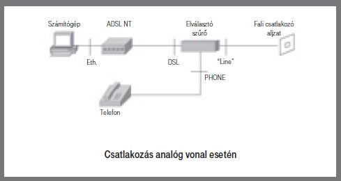

Szia !
Itt a rajz ahogy be kell kötni a telefont ! Lovist-nak szól ! Üdv.: moele ![]()
Eddig mg nem volt időm kipróbálni, mert el kellett mennem itthonról. De holnap megnézem majd. Eddig tökéletesen működött minden. Az oszlopról bejön a kábel. Az emeleten jön be egy szobába. Ott van egy elosztó. Fent van az emeleten a modem, mert ott vannak a gépek, viszont a lenti szinten meg van egy telefon. Egy szimpla elosztó van betéve, mint ha összekötném a drótokat... Eddig működött, most nem tudom mi lehet a baja. Kipróbálom majd az a szűrős megoldást. Van is itthon egy olyan.

Ha koaxiálishoz, (kör keresztmetszetü kb. 7mm átméröjü és kör alaku csatlakozo van) akkor nem ADSL modem, és akkor valoban a telefont a modem MTA csatlakozojába kell dugni. Ha a modembe lapos, négyszögletes csatlakozon jön a jel, akkor ADSL és akkor a fenti ábra szerint kell bekötni.

Ha tuti adsl modemed van, akkor kapcsold a szürö elé a telefont, annak ott is mennie kell, legfeljebb nagyon zajos lesz.
Ha ott életjelet ad magárol, akkor a szüröd ment tonkre, vagy szakadt meg benne az alapvonal. Egy modemnek a szine az, ami teljesen mellékes.

Én pont tegnap javítottam ilyen hibát.Ott is az volt a gond hogy volt net,de nem volt a készüléken tárcsahang.Viszont ha a csatlakozó aljzatba dugtam a készüléket,akkor működött.Először a szűrőre gyanakodtam,de mikor abból kihúztam a vonalat és átdugtam a készülékbe,az ott már nem működött.Kiderült hogy a konnektortól a szűrőig menő vezeték volt szakadt /pedig sodrott vezeték/. Viszont a modem pedig szinkronizált rajta.Egy vezeték cserével megoldódott minden.
