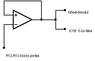

Üdv.!
Én is a hőmérő modul belső ellenállására tippelnék, de egyrészt az több mint 1M, másrészt pedig IC1A kimenetén R9-el párhuzamosan van így feszültséget elvileg nem oszt csak áramot.
Viszont ellenben az IC1B nem invertáló lábán lévő feszültséget lehet hogy tovább osztja! Amikor pedig átkapcsolod a másik pontra a hőmérőt, akkor oda kerül a hőmérő belső ellenállása, ahol viszont nem történik osztás, vagy ha történne is akkor nem akkora mértékű.
Azt javaslom, hogy IC1B 5-ös és 6-os lábain mérj! Ha ez nem elég, akkor a hőmérő modul R5 és R6 ellenállásait meg kell tízszerezni. Ha ez sem elég, akkor be kell kötni egy maradék műv. erősítőt feszkövetőnek a poti által osztott feszültség után. A feszkövető kimenetéről pedig menne az IC1B 5-ös lábára és a hőmérő modulra külön-külön. Én rögtön ezt tenném egyébként.
Ugyan az oldalamon jelenleg fennt lévő kapcsrajzon még nem látszik, de a Forrasztóállomás II-nél nekem is be kellett tennem egy feszültség-követőt ugyan oda, bár ott nem teljesen ilyen okból.

(#) magneto válasza Attila86 hozzászólására (») Márc 30, 2008 /
Bocs, hogy zaklatlak, de erre gondoltál? Ezt építsem be?
(#) Attila86 válasza magneto hozzászólására (») Márc 30, 2008 /
Jujuj dehogyis!!
Az invertáló és a nem invertáló lábakat cseréld meg!
Ja, igen aztán rájöttem, hogy pont fordítva rajzoltam be őket... Közben megcsináltam a módosítást. A beállított és a tényleges hőfok mostmár egyezik. Úgy csináltam ahogy mondtad. IC1B 6-os lábáról veszem a tényleges hőfokjelet, a beállítottat pedig a közbeiktatott feszültségkövetőről, illetve innen megy tovább az IC1B 5-ös lábra. A hőfokeltérés megoldódott.
Viszont ha a beállított hőfokon hagyom a kapcsolót, akkor továbbra sem hajlandó fűteni. Legalábbis amint a tényleges és a beállított közel kerül egymáshoz. Erre nincs valami ötleted miért csinálja? (Egyébként király a kapcsolás! Elsőre ment! Gratula hozzá, meg azért is hogy közzé tetted!!!)
Erre nincs ötletem.
Nem szabadna ezt csinálnia. Biztosan úgy van bekötve minden ahogyan a rajzokon?
Digimultival mérd meg, hogy ha ez a hiba jelentkezik, akkor mekkora fesz van IC1B 6-os lábán illetve IC1V 5-ös lábán! Ez után kapcsold át a mért hőmérséklet kijelzésére és mérd meg ugyan ezt! (Azt mondtad hogy ekkor nincs ez a hiba.)

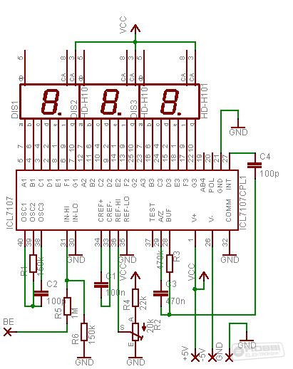

Megépítettem az állomáshoz a hőmérőt, de nem akar működni
001-015-ig tudom állítani a potméterrel, ami 10k-s. Lehet ez a baj? A hőmérséklet változásával a kijelzőn nem változik semmi.

(#) Petroimro válasza Petroimro hozzászólására (») Ápr 3, 2008 /
Kicseréltem az ic-t(icl7107). Most tudom állítani a kijelzést, de 20-30 fokokat ugrál és a hőmérséklet változásával ugyan ott ugrál(nem méri a hőmérsékletet). Lemostam a panelt denaturált szesszel.
Segítsetek mi lehet a baj. Nem sokára be kell mutatni a versenyen.
Köszi
(#) szilva válasza Petroimro hozzászólására (») Ápr 3, 2008 /
A 7107 adatlapjában lévő kapcsolásokban szereplő alkatrészértékekkel hasonlítsd össze a Te paneledben lévő értékeket. Ha durva eltérést tapasztalsz, akkor azt írd meg, lehet, hogy ilyen alkatrészcsere miatt nem működk normálisan.
Azért mondom, hogy az adatlapot használd, mert találkoztam olyan rajzzal valahol errefelé, amin hibás értékek voltak.
(#) magneto válasza Petroimro hozzászólására (») Ápr 3, 2008 /
A c4 értéke a hőmérő kapcs.rajzán 100pf. Na ezt cseréld ki 220nF-re. És megoldódik a gondod.
(#) Petroimro válasza szilva hozzászólására (») Ápr 3, 2008 /
EZT építettem meg. Kivéve a potmétert, ami 10kohm-os(mert ezt kaptam)
Köszi a segítséget.
ui: Akor a kondit kicserélem
így van, a C4 értéke nem 100pF, hanem 220nF, a kisebb trimmer nem gond.
(#) Petroimro válasza szilva hozzászólására (») Ápr 5, 2008 /
Köszönöm szépen a segítségeteket!
Most már működik. Csak az 1ik digit nem, de az valószínűlek kontaktprobléma.
