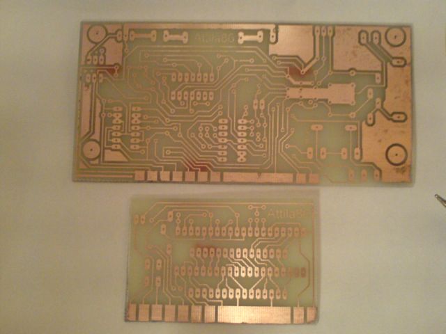

(#) Petroimro hozzászólása Máj 10, 2008 /
Alakul a forrasztóállomás II
