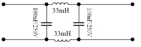

Ma találkoztunk egy érdekes jelenséggel. Egyik műanyag üzemből szóltak,hogy rossz az egyik kamerájuk, zajos,csíkos a kép. Egy analóg Speed Dome kameráról van szó. A kameránál ránéztünk a képre, jó volt. Mivel UTP kábelen megy a rögzítőhöz,így mindkét balun trafót kicseréltük,de a kép nem változott,ugyanolyan zajos maradt. Utána arra gondoltunk,hogy a tápja lehet hibás. Na ez az érdekes: a kamerát lehúzva a tápról,a tápvezetéken Dc 12,3v-ot mértem polaritás helyesen. Gondoltam rá nézek váltófeszültség állásban is, na itt 25-26v Ac-t mértem. A kamerához menő tápvezeték kb 12m 0,75-ös sodrott 2 eres vezeték. Ezután a tápvezetéket leválasztva a tápegységről, ami a kamerától 12m-re van,megmértem magát a tápot, de itt csak Dc feszültséget tudtam mérni. De ha a tápvezetéket vissza kötöttem úgy hogy kamera nem volt rajta, akkor ismét tudtam váltófeszültséget is mérni. Na ez mitől lehet? Mielőtt azt mondaná valaki, hogy rossz a műszer, egy másikkal is ugyan ezt mértem. Arra gondoltam hogy esetleg a sok villanykábelből szed össze valamit, de a kamera vezetékek a tápvezetékeikkel külön csőben mennek. Ja a kamera egy 12v/5A-es kapcsoló üzemű tápegységről van járatva. Tettünk neki egy ugyan ilyen másik tápegységet, de azzal is ez a helyzet.
(#) Syn7h37ic válasza Remci hozzászólására (») Okt 4, 2018 /
Milyen messze van a kamerától a táp? Hiába van külön csőben, ha elég hosszan fut a nagy áramú kábelek mellett, az rengeteg dolgot összeszed. Célszerű közelre tenni a tápot, (1-2m) és nem kapcsoló üzeműt használni, ha lehet. Ha nem megoldható, akkor egy zavarszűrő kell a tápra. Bővebben: Link Ezen felül egy földhurok leválasztót is érdemes betenni a videó körbe. Bővebben: Link
Táp zavarszűrésnek esetleg még megépíthető a kép alapján ez az egyszerű zavarszűrő is.
A hozzászólás módosítva: Okt 4, 2018
(#) Remci válasza Syn7h37ic hozzászólására (») Okt 7, 2018 /
Úgy 12m a távolság. Több kamera egy helyről kapja a tápfeszültséget, van amelyik messzebb van, de azokkal nincs probléma. Mindegyik kamera vasvázon van igaz, de el vannak szigetelve tőle egy 2cm-es műanyag paknival. Azon keresztül nem tud földhurkot összeszedni. Viszont ezt a zavarszűrőt amit csatoltál,össze rakom és kipróbáljuk hátha használ valamit.Köszi.

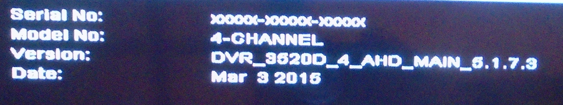

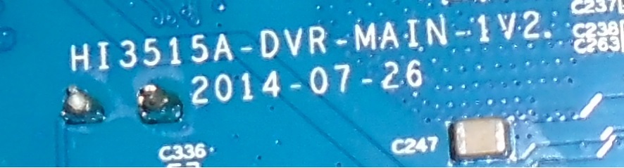

(#) mineral hozzászólása Nov 26, 2018 /
Sziasztok! kb 3 éve vásárolt DVR-em megkergült. Hiányos lett a menüje az előlapi gombok nem működnek. Firmware hibára gondolok. Szeretném frissíteni de hosszas keresés után sem találtam hozzá firmware-t. Tudna valaki utat mutatni, hogy hol találok hozzá firmware-t? Adatok mellékelve.
Segítségeteket előre is köszönöm.
Kerestem a céget is ahol vettem. De válaszra sem méltatnak.
A hozzászólás módosítva: Nov 26, 2018
(#) mineral válasza mineral hozzászólására (») Nov 26, 2018 /
PCB-n Hi3515a 1V2 szerepel. De ez sem vitt közelebb a sikeres találathoz.
(#) eyess válasza mineral hozzászólására (») Nov 26, 2018 /
Hiányos lett a menüje az mit takar ?
(#) mineral válasza eyess hozzászólására (») Nov 26, 2018 /
Volt rajta magyar nyelv ami most nincs. Nem lényeges de látványos változás. Mások voltak az ikonok. Ami megint nem egy lényeges dolog. De egyértelművé teszi, hogy valami érte... Már nem emlékszem pontosan, hogy mit történt vele. Már vagy 1.5 éve történt. Azóta nem volt használva. Már akkor sem találtam hozzá firmware-t... Most találtam egy orosz oldalon. Fel is toltam rá. Most stabilabbnak tűnik.
Akkor ezek szerint megoldódni látszik a helyzet.
Igen, köszönöm.
