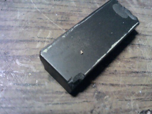

Cimó 1.1-es tápját szeretném megépíteni. Mivel ETD34 nem áll rendelkezésemre, venni pedig nem szeretnék, azt kérdezném, hogy a képen levő, PC tápból való EI vas jó lesz-e. Sajnos az I idomból több rész is lepattant, nem tudom, ez gondot okozhat-e? A további kérdéseim azok lennének, hogy a Fetekre és a szekunder oldali diódákra kell-e azért hűtés? A trafót hogy tekerjem, milyen csatolással, illetve maradhatnak ezek a menetszámok, ha igen, akkor nekem kb +-28V kell, 2x 5.5 menet vajon jó lesz? A fél menetek ugye átesnek a másik oldalra, de ezt megoldom úgy, ahogy az eredeti helyén is volt, hogy a közös pontokat kivezetem felül, a nyákon egy másik pontra pedig rákötöm.. JA meg még annyit, hogy szeretném a kimenetet megszűrni, így CLC fokozat lenne a szekunderen. PC tápból való sárga toroid megfelel a szűrésnek? A vékonyabb drótokat leszedném, a két vastag szálra gondolok. Ja elnézést a telefonos képekért, de szerintem jól sikerültek! Köszi!

egy kérdésedre tudok válaszolni: Idézet: „Sajnos az I idomból több rész is lepattant, nem tudom, ez gondot okozhat-e?” Gondot nem fog okozni, semmi baja sincs attól.
Köszönöm, akkor nem foglalkozok vele, kis esztétikai probléma, de nem gond, úgyse fog látszani..
PC táp EI33-as magjára én ugyanilyen célból 35 menetet tekertem primernek, műanyag lappal szeparáltam el egymástól a primert és a szekundert, így 75uH adódott szórási induktivitásnak a primer oldalon, én 70kHz-re tervezem a kapcsolási frekvenciát, így 2x33nF kell félhíd-kondiknak. A diódákat mindenképp érdemes hűteni. A majdnem szinuszos áram miatt nem szükséges CLC szűrés, bár nekem is eszembe jutott. Ekkor szerintem megfelel a sárga PC fojtó, gyanítom, hogy elég kicsi lesz a rajta eső feszültség hullámossága, így ez a viszonylag nagy veszteségű vas sem fog melegedni. Érdemes azért utána olvasni a méretezésének, de én úgy vélem, hogy ha a szűrő második-harmadik elemének (L és második C) töréspontját a kapcsolási frekvencia tizedére méretezed, jó lesz. Hirtelen elgondolkodtam azon is, hogy beleszólhat esetleg a rezonáns működésbe, de rá kellett jönnöm, hogy az első kondi a kapcsolási frekvencián gyakorlatilag rövidzár váltakozó áramú szempontból, elég kicsi a reaktanciája ezen a frekvencián (elméletileg egy 1000u-s kondenzátor reaktanciája 2 miliohm itt, gyakorlatilag azért ennél jóval több, mivel a LOW ESR elkó sem tökéletes), így mintha egy nagyon kis belső ellenállású (közel ideális) feszültséggenerátorra kapcsolnál egy LC szűrőt.

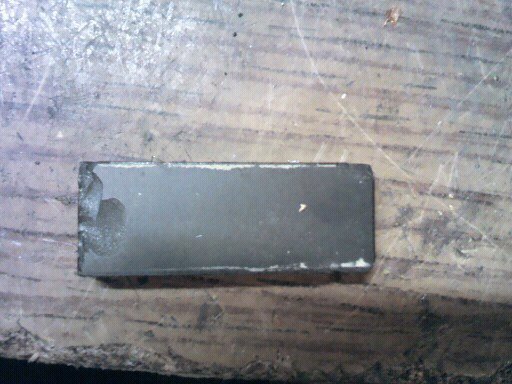

Köszönöm! Értem, így már világos. Azért a fojtót szerintem beteszem, nem szeretném, ha zavaros lenne a dolog. Ja az elfelejtettem írni, hogy letört még az E forma egyik "szárnya" is. Ez gond lehet? Visszaragasztottam bár pillanatragasztóval, mert azt olvastam, hogy az jó, de nem tudom.. Végülis van még ebből a vasból ha baj lenne.
Akkor te sem tudtad szétszedni törés nélkül Ha úgy ragasztod vissza, hogy ne kerüljön az összetett felületek közé rakasztó, csak úgymond oldalt fogja, de azt szorosan, akkor nincs túl nagy baj. Ha azonban a felületek közé tetted a ragasztót, az pirinyó rést fog bevinni. Csökken a fajlagos induktivitás, ergo csökken a mágnesező induktivitás, és szórni fog a rés. Egyébként sokan építettek már ilyen rezonáns tápot, és senki nem panaszkodott rájuk plusz LC szűrő nélkül sem.

Sajnos került ragasztó a felületek közé is. Nem szabadott volna? Mi baj lehet belőle, mert amit írtál az így nekem nem sokat mond De ha jól értelmezem, a terhelhetőség csökken.
Nem lesz jelentős a hatása. Ahol a ragasztó van, egy kicsit megnő a mágneses ellenállása ennek az oszlopnak, mert a ragasztó légrésnek minősül, és a levegőnek sokkal rosszabb a mágneses vezetőképessége, tehát ezen az oszlopon kevesebb fluxus záródik, vagyis lesz némi aszimmetria. Ha ez nagyobb mérvű, akkor a másik oszlop akár be is telíthet, de nem hiszem, hogy ekkora gond legyen. Különösen, hogy úgyis kell bele légrés középre.
esetleg törd el a másik oszlopot is és ragaszd össze. Akkor szimmetrikus lesz... ( Azért ezt ne vedd komolyan... )

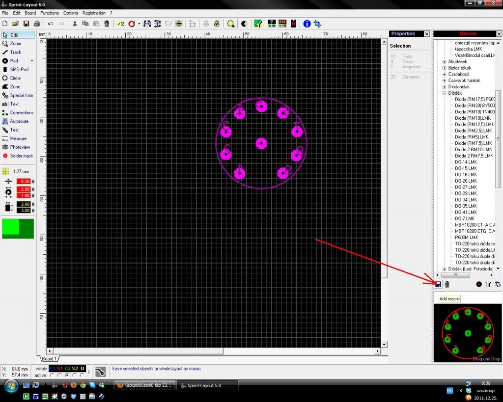

Ha érdekel, akkor küldök át neked alkatrészeket. Én mindig, ha hiányzik egy bizonyos alkatrész, megrajzolom magamnak. Nem telik túl sok időbe. A te nyáktervednek így nem sok értelme van, mert nem fognak bele illeszkedni az alkatrészek.
Ha megrajzoltad az alkatrészt, azt hogy lehet elmenteni alkatrészként? Megrajzolni sikerült, de elmenteni nem tudtam eddig semmit.
Hát így-e. A piros nyíllal mutatom hova kattints, ott megadod a nevet, és, hogy melyik könyvtárba teszed, és enter. Elég jól ismerem a SL5-öt. Ha valami nem tiszta kérdezz bátran priviben.

Aki kapcsolóüzemű tápokkal játszik, kell neki egy csomó alkatrész, ami nincs eredetileg a SprintLayout makró tárában. Beteszek egy pár makrót. Akit érdekel, mentegesse el magának. (Előbb mutattam hogy kell.) Van benne ferrit trafó, fojtó, és különböző ellenállások (NTC teljesítmény ellenállás is)
Mindig nyitott szemmel kell járni. Ha valaki betesz egy nyáktervet, meg nyitod és ha tetszik benne egy két alkatrész, elmented. A végén lesz mindenféléd.
