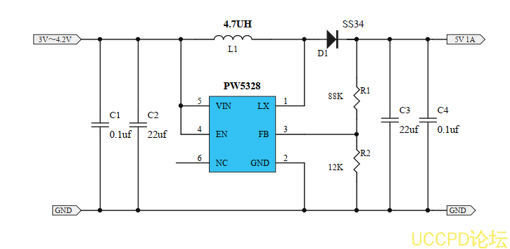

Egy másik kérdés. Vannak ezek az ultra olcsó DC-DC converterek (pl. ebay).
Erre az egyszerű sémára egyszerű ic-vel épül. Ha én a chip LX lábára teszek egy ellenállást, majd egy FET gate-jét, a többit is a helyére kötöm, mivel a feedback láb a helyén marad elméletileg mennie kell ugyan úgy mint DC-DC converter, annyi különbséggel hogy az áram áthajtásának szerepét rábíztam egy külső FET-re ami jobban terhelhető igaz? Adatlap az ic-hez: https://www.uugear.com/doc/datasheet/SDB628.pdf
A gond az már, hogy ellentétes fázisban működne az egész. Amikor az LX gnd-re húz, a külső feted éppen lezárna. Próbáld ki, módosítva a FB osztót.
A hozzászólás módosítva: Jan 22, 2021
Sajnos balga módon berendeltem belőle jó párat (10db) egy projecthez, gondolván 4-et legalább megfőzök belőle.
A gond nekem a 2A határ, jobb lenne 5A-es így utólag belegondolva , ezért erősítenék rá-e szinten.
A másik a kapcsolási frekvenciája.
1,2 MHz...ide találj fetet. Aztán még jobban meg kéne nézni az egyéb belső korlátokat. A nyák terv se lenne egyszerű az előző miatt.
Akkor lehet maradok a vásárlás mellett.

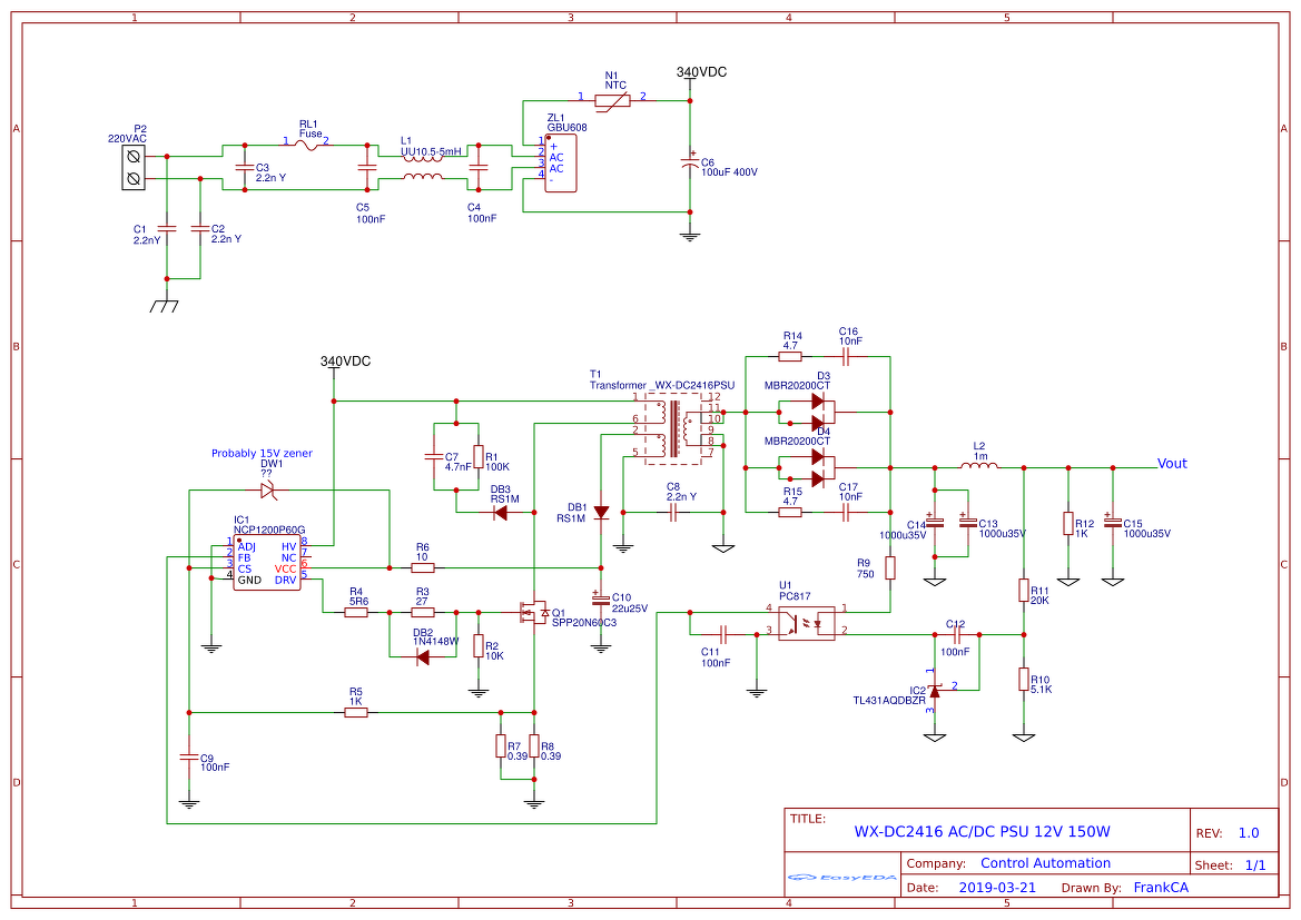

Sziasztok! Vettem egy 36V DC tápot, a kimeneten megfelelő a tápfeszültség, viszont bekapcsolva 10-15 másodperc alatt 60 fokos a diódák bordája, mérve minden alkatrész jónak tűnik, .
Találtam hozzá egy hasonló rajzot, egyszerű nagyon, még sem értem mi okozhat ilyen problémát. Van esetleg ötletetek? Köszi. A hozzászólás módosítva: Feb 12, 2021
Ha 35V-os kondik vannak bee és 36V a kimenő fesz, akkor a melegedés papírforma, majd persze a robbanás is.
50V-osak a kondik. A diódák bordája melegszik. Ez a rajz egy 12V-osé, de ugyanez a táp csak 36V-os verzióban, csak a sémája miatt tettem fel..

Terheletlenül, vagy terhelve?
Mekkora árammal terhelve? A diódán esik valamekkora feszültség, megszorzod a terhelőárammal, és máris látod a bordát fűtő teljesítményt... Tegyél rá egy pici lassúbb fordulatú ventillátort, sokat számít
Az a baj terheletlenül csinálja ezt, bocsánat ezt nem írtam oda.
Ha terheletlenül melegszenek a diódák, akkor a letörési feszültség közelében dolgoznak. Széles (85-250V) bemeneti feszültség tartományban üzemelő tápoknál elég nagy a diódák feszültség terhelése. 110V-ról simán megy, 230V esetén pedig már szenved. Meg kellene nézni szkóppal.
2db MBR 20200 dióda van benne, a bemenete 220V-ra van rajz szerint. Egyébként kettő ilyen táp van, mind kettő ugyanezt produkálja.
A 36V-nál vannak az MBR diódák. Elvben elégnek kellene lennie. 200 V-os. A melegedést valami parazita áram okozhatja.
Persze a kisfeszültség egyenirányítását végzik. Milyen parazita áramra gondolsz, amitől 15 másodperc alatt 60 fokos a borda?
Hamis MBR? lehet hogy csak átszitázott 40V-os schottky? vagy nem is schottky?
Ha ennyi idő alatt felfűt, ott nem kevés teljesítmény megy a levesbe/fűt.. A trafó nem meleg?
Az nem, bár 1 percnél tovább nem hagytam, mert akkor már a borda égeti a kezet. Mindegy akkor elengedem, visszaviszem a tápokat, köszi a segítséget mindenkinek.
Hol vetted? Link esetleg?
Jófogásról vettem, az illető meg nyílván kínából rendelte.
Akár innen.
Nagyjából hasonló váltófeszről próbáld ki külön-külön egyutas ( hasonló ) egyenirányítással, 1-2 amperrel ( 3x12 voltos izzókkal), hogy jobban lásd is. Kis hűtést tegyél rájuk.
Ha itt nem tapasztalsz semmi különöst ( jó, ha sacc fél fénnyel világítanak ), akkor teszteld egyenfeszről, 1 amper terheléssel, mekkora a nyitóirányú feszültségesés rajtuk, hasonlítva az adatlapihoz ( 0.45...0.5 V ). Utána ha van mivel, tápláld meg a rajzon lévő fojtó bal oldalán lévő ponton ( c14+) 30-34 volt egyenfesszel, látsz-e bármekkora fogyasztást. Ezekből talán kiderül a hiba forrása. Ha nem viszed vissza a tápot..
Kipróbáltam labortáppal c14+ pontján kb. 30mA áram folyik csupán (van egy led ellenállással, meg 1kOhm lezárás a panelon), akkor igazatok lesz a schottky diódákkal lesz a baj. Köszi.
