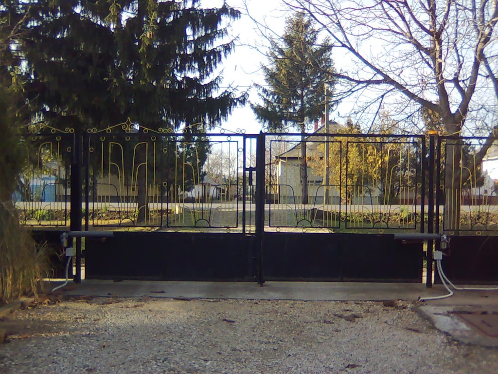

(#) Pixi hozzászólása Nov 28, 2008 /
Itt van amit ígértem, pár kép a kapuról, és két videó is!
VIDEÓ 1
VIDEÓ 2

(#) nagy hoho válasza Pixi hozzászólására (») Nov 28, 2008 /
Nagyon ötletes a zsiguli ablaktörlő motor és a menetes orsós megoldás. Szép munka ! Mindíg tanulok valamit. A garázsajtóm kétszárnyas és mit agyaltam ,hogy hogyan kellene megoldani a nyitását. Toló motort nem akartam venni mert az túl egyszerű lett volna. Végül is megoldottam és jól müködik

(#) Inhouse válasza Pixi hozzászólására (») Nov 28, 2008 /
Grat! Szép munka. A burkolatot én is hasonlóképpen képzeltem...csak az enyém sosem fog elkészülni...
A kapun levő fül kitámasztása szögvassal elővigyázatosság, vagy gond volt a merevséggel?
A bal oldali motor direkt lassabb a becsukáskori sorrend miatt?
Inhouse
(#) Pixi válasza Inhouse hozzászólására (») Nov 28, 2008 /
Köszi! Tényleg jól sikerült, igaz a motorburkolat még nincs kész! Majd olyan lesz mint a lenti képen!
Az a szükvaz a kitámasztás maitt van rajt, mert nem heggesztettem így nem annyira merev mint kéne, és biztosra mentem így!
A jobb oldali a lassabb!
Az meg ugye a rácsukódás miatt! De csak csukáskor lassabb, mert nyitáskor egyforma sebességgel megy a két motor, de sajna csaukásnál sokszor a balos ért be később, és az már nem volt jó! Ilyenkor jó hogy az ablaktörlő motornak két sebessége van! Nyitáskor a gyors fokozat kap feszt záráskor meg a jobbos a lassú fokozattal megy! Egy külső relével oldottam meg a váltást nagyon egyszerűen! Majd lerajzolom valamikor ha érdekel!
üdv
PIXI
