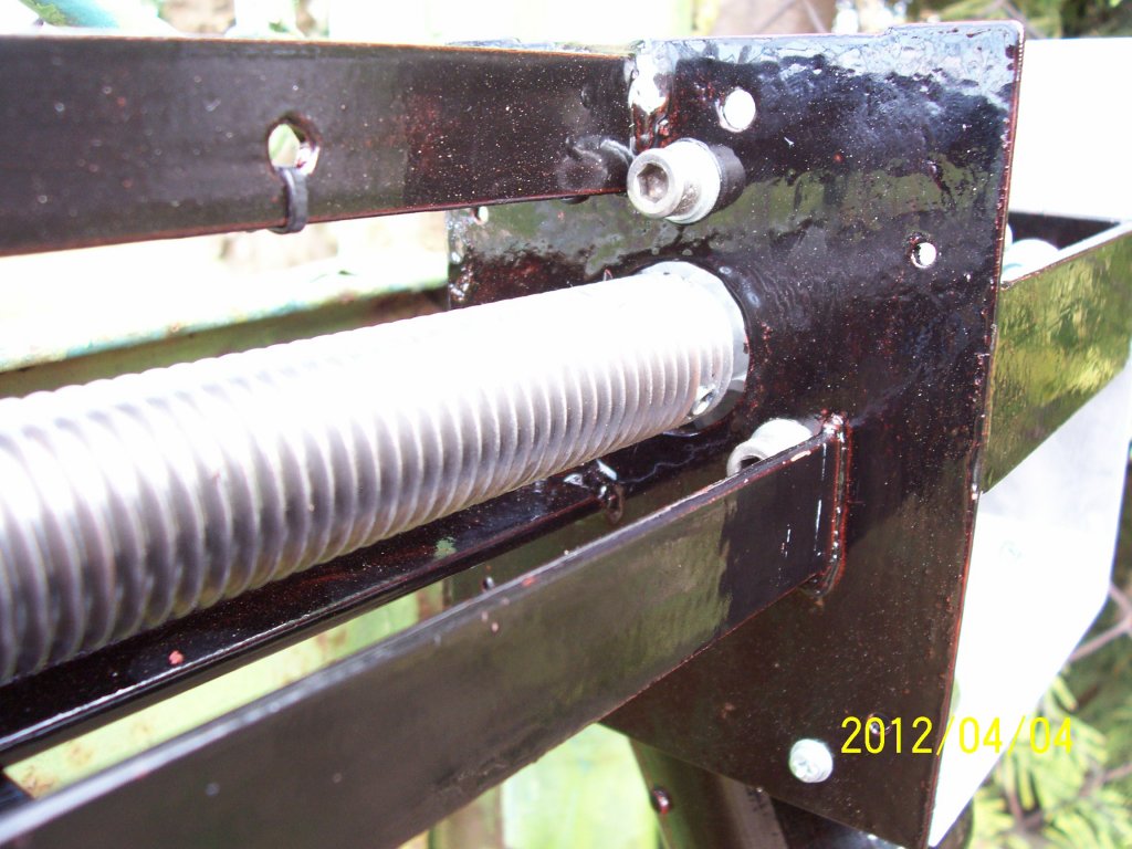

Sziasztok! Jó ideje figyelemmel követem a fórum hozzászólásait, mert a meglévő kétszárnyú kapumat szeretném motorizálni. Végre elkészült és úgy gondoltam, hogy megosztom, hátha valakinek ötletül szolgál. Annál is inkább, mert én is innen a fórumból merítettem hozzá az ötleteket. Az alap elgondolás Pixiéhez hasonlóan egy Wartburg ablaktörlőmotor és menetesszár kombinációja, a végén csapágyazva (én M24-es menetes orsót használtam, és egy darab radiális csapágy helyett kettő darab 51105-ös axiális csapágyat használtam). Burkolata 0,5-ös alulemez, vezérlése a nagy hoho féle áramkör, Tompy féle nyákkal, mindkét motornak egy-egy, közösen vezérelve távirányítóval (és nyomógombbal). A motorok tápja egy 100VA-es toroid trafó, motoronként gratzzel és egy 10.000 µF-os pufferrel. A többi meg sok meló. A szerkezet paraméterei a Gephu V1.0 progival lettek kiszámolva.
(#) Petike13 hozzászólása Ápr 4, 2012 /
További képek:

Jó lett a kapunyitód, gratulálok.

Jó lett. Gratulálok. Mennyi idő alatt nyit zár?
(#) Petike13 válasza zolika60 hozzászólására (») Ápr 5, 2012 /
Köszi szépen! 12V 100 VA-es a trafó, így a 2x10.000 µF pufferrel üzem közben a motorokon 12.6V volt van. Ezzel a működési idő kb. 50 mp (ilyen trafó volt). Elképzelhető, hogy később, ha szükséges, akkor kicserélem a trafót nagyobb feszültségűre. Majd kiderül.
(#) zsoltee0001 válasza Petike13 hozzászólására (») Ápr 5, 2012 /
Nem gyenge.
Szerintem nincs értelme pufferelni, úgyhogy használd el máshova azt a kondit, a gyári cuccokba is csak ott van puffer ami pwm-es.
Feltételezem, hogy graetz hidat használtál egyenirányításra.
Szóval, ha gyorsabbat akarsz, inkább tegyél be egy 24V-os trafót.
(#) Petike13 válasza zsoltee0001 hozzászólására (») Ápr 5, 2012 /
Köszi a tippet. Szerintem nagyobb trafó lesz majd a vége.

(#) Inhouse válasza Petike13 hozzászólására (») Ápr 6, 2012 /
Gartulálok, nagyon jó lett! Igényes, korrekt munka, kicsit irigykedek, mikor ilyen szép kivitelezést látok...
A hegesztett anyáknál annyi jutott eszembe, hogy a menetes szárakhoz lehet kapni összekötő elemet, kb. 2,5-3 anya hosszú idom.
Már csak a kaput kellene lefesteni!

(#) Petike13 válasza Inhouse hozzászólására (») Ápr 6, 2012 /
Köszönöm! Igen, olyan menettoldót szerettem volna használni, de sajna égen-földön nem lehet kapni. Már az M20-ast sem. A kapu renoválás a következő projekt, az volt az elsődleges, hogy ne kelljen állandóan kiszállni a kocsiból. A Gephu progi nagyon nagy segítség volt, előre kiszámolható vele minden. Minden méret és paraméter szint milliméterre egyezik a program által számoltakkal.
(#) kameleon2 válasza Petike13 hozzászólására (») Ápr 6, 2012 /
SZia! én simán az OBI-ban kaptam menettoldót...... Igaz keresgélni kellett egy darabig és nem mindig van. Illetve ha tudsz menetet fúrni, akkor egy darab vasból szintén megoldható.
