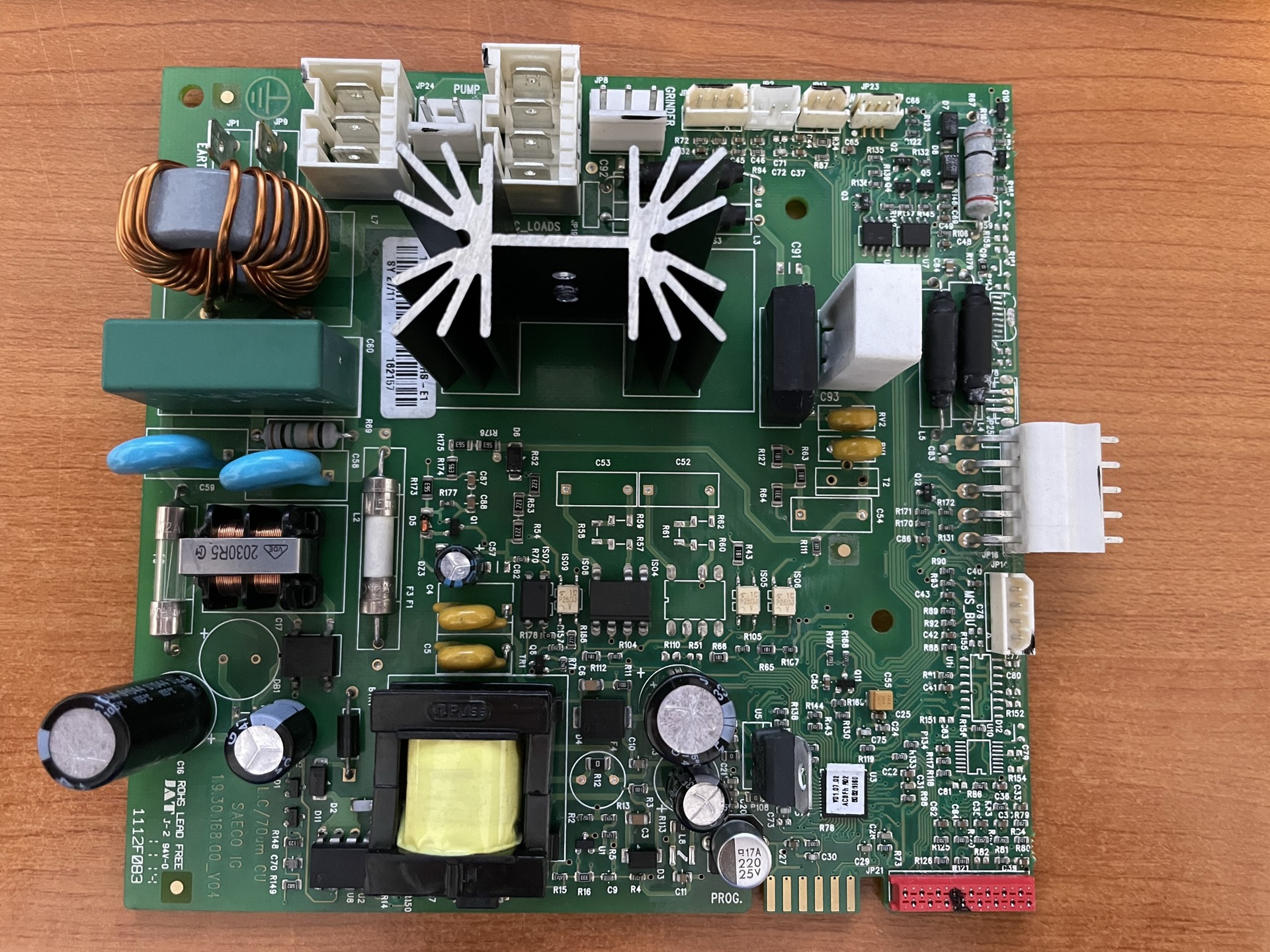

Sziasztok! Kaptam 4db Saeco Xsmall vezérlő panelt. Jelenleg nem adnak érdemi életjelet. Egyenként lenne jó feltámasztani őket halottaikból. Jelenleg mindegyik TRIAK nélkül van mert bizonytalanok voltak. Megvan hozzá az előlapi panel is tesztelni. Néztem a táp IC (Q0265) manualját, az első táp ic cserélt panelnél a 10V DC megvan mint a Vcc. Természetesen a 350VDC is. Találkozott már valaki ilyen hibával ennél a vezérlőnél? Az IC körüli diódákat mértem, jelenleg félvezető hibát nem találtam. Melyik részt kellene hiba után keresve átnéznem? Köszönöm a segítséget.
(#) JZoli válasza szabi_zoli82 hozzászólására (») Okt 1, 2021 /
A piros csatin, az valamilyen jelölés, vagy égés nyom? Mellette az a "körbe lábas" IC lehet a vezérlő. Annak vagy 5 V-ot, vagy 3,3 V-ot kellene kani. Azt még megmérheted esetleg.
(#) szabi_zoli82 válasza JZoli hozzászólására (») Okt 1, 2021 /
Nincsen égésnyom. Az csak filc, valami korábbi jelölés. Igen, a körbelábas eszebogár a vezérlő. Szerencsére 7805 van neki. De azon sincsen semmi mérhető feszültség. Teljesen úgy tűnik mint ha a táp ic nem menne.
Ha a Vcc lábán 10V-ot mérsz akkor annak működnie kell, mert az adatlapon lévő rajz szerint a főtrafóról megy a táplálása. Onnan meg csak akkor van tápfesz, ha rezeg a táp. Ezek szerint inkább a szekunder oldalon kellene a hibát keresni. Nézd meg az 5V-os stabilizátor honnan kapna feszültséget. Lehet ott egy biztosító rész vagy ellenállás, vagy panelbizti nézz utána, sőt lehet még kis értékű ellenállás is amit direkt védelemnek építettek be.
(#) kávészem válasza szabi_zoli82 hozzászólására (») Okt 2, 2021 /
Szia! A kép jobb felső részén látható kettő darab FET motor meghajtó félhíd 8lábú tokban. Valamelyik zárlata leülteti a tápot, így nem indul. És így a 7805 Stab. Sem kap semmit. Volt ilyen hiba is. Jó bogarászást!, üdv.
(#) szabi_zoli82 válasza JZoli hozzászólására (») Okt 3, 2021 /
Egyenlőre nem találtam ilyen hibát. Valóban van benne több '0' ohm-os ellenállás. De természetesen mindegyik jó. Viszont kávészem kolléga felvetette a 2db soic8-as tokban lakozó dual fet esetleges hibáját. Igyekszem azokat is megnézni. Szükség esetén kiforrasztom őket és úgy indítom a tápot. Sajnos sm-t sehol nem találtam a gépről, pontosabban az elektronikáról.

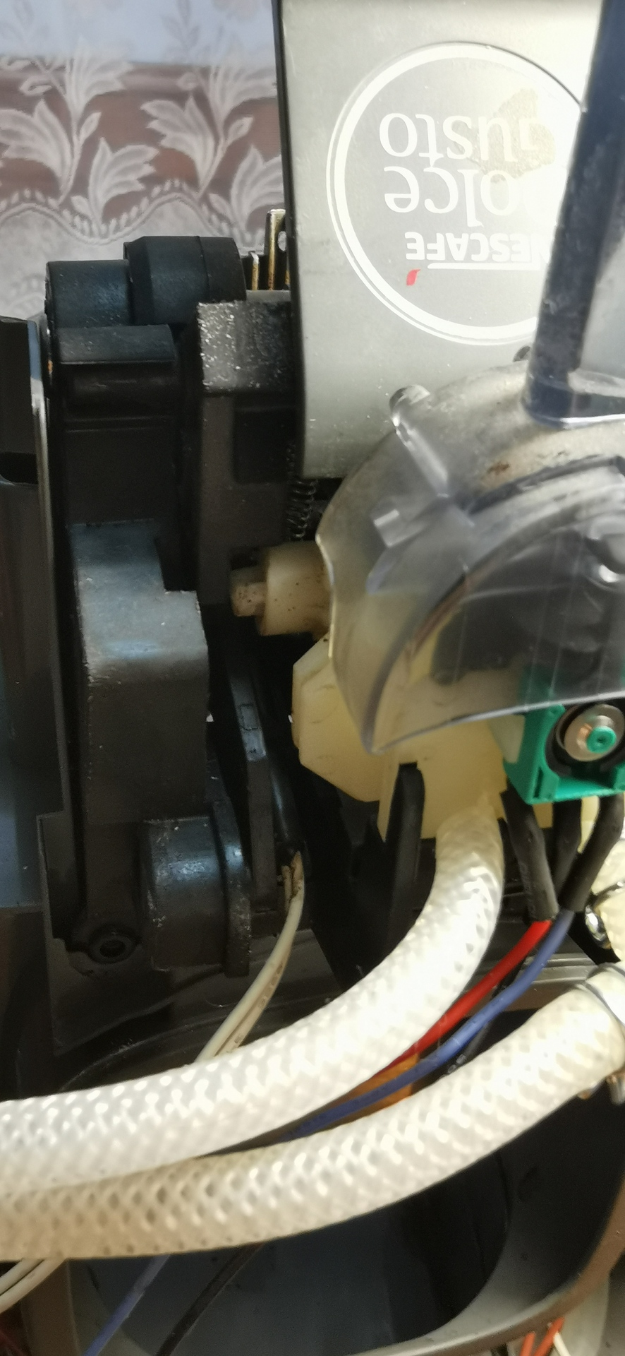

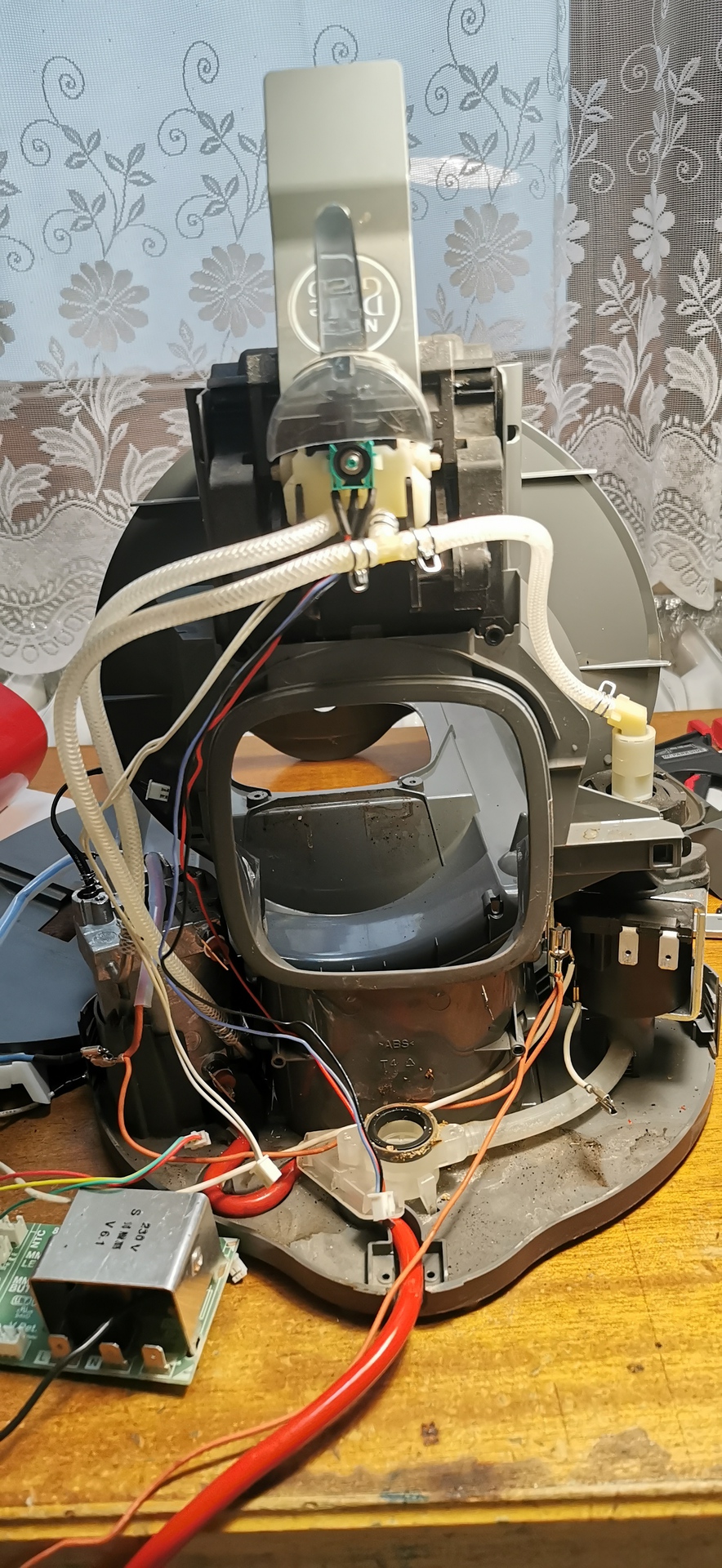

Dolce Gusto Krups Kp110 Kávéfőző pirosan világít. Amiket ellenőriztem:
- kazán ellenállása 40Ω
- hőbiztosítékok jók
- szivattyún nem tudok ellenállást mérni de áramot adva neki működik
- kazán ntc 150KΩ 20°C-on
- gép tetején lévő jobb-ball kapcsoló jó
A Dolce Gusto feliratos nyelven találtam egy szerintem vízszint kapcsolót ami a panelon a HOLD-ra csatlakozik két fehér vezetékkel ezen nem tudok ellenállás mérni semmilyen állásban.

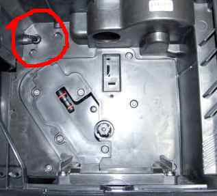

Bár ez nem elektronikai probléma (kicsit az is) de hátha valaki ismeri ezt a gépet.
Van egy Philips Saeco hd8917 automata kávéfőzőnk, aminek a központi egység kúpos belsejű csövébe, (első kép) bele van törve a házból kiálló cső csúcsa. (második képen jelöltem) Azt lenne jó tudni, hogy annak az alkatrésznek mi a neve, mert eddig hiába keresgéltem a neten, nem találtam rá. Sajnos azt sem tudom (még nem szedtem szét) hogy az az alkatrész önmagában cserélhető-e, vagy valaminek a szerves része.
A másik problémám, hogy nem túl forró a kávé, a rendszeres vízkőtelenítés ellenére sem, sőt, új korába sem túl forró kávét főzött, annyira hogy minimális tejszín már langyossá teszi. Jó lenne tudni, hogy meg lehet-e valahogy emelni a hőmérsékletét valahogy, mert a menüjében a legforróbbra van állítva, de mégsem az igazi.
