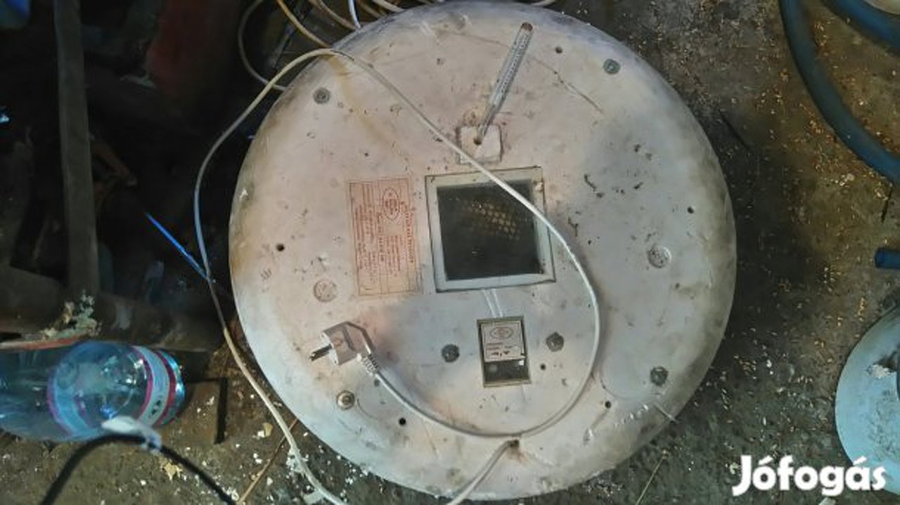

Ez működő keltető volt gyári. Csak nem digitális ki jelzővel. Egy kicsit modernizálni akartam.
Egy Tárnoki PL Machine keltetővel kapcsolatban lenne kérdésem. A vezetéknek ami belóg a tojások közé mi a szerepe mert a vezeték végét kibontva én egy hőérzékelőt sejtettem ehelyett egy t 4148 as diódát találtam. neki mi a szerepe a tojások között? Ill a tulaj azt mondta hogy nem tudja lejjebb vinni a hőfokot. Ha a 10k potit 22k-ra cserélem akkor megoldódhat ez a gond? A hozzászólás módosítva: Jún 21, 2016
A dióda a hőérzékelő
