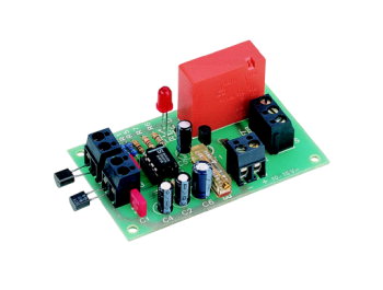

(#) _JANI_ válasza BPuma hozzászólására (») Júl 22, 2008 /
Itt: Egyirányú hőfokkülönbség kapcsoló találtam meg
ezt a kapcsolást: hokapcs.jpg.
Mivel nem elég csak a kükönbséget érzékelni, hanem egy megadott hőfokot is figyelembe kell venni, ezért egy hőfok-kapcsolót ( termosztátot, hőfok-szabályzót ) is sorba kell kötni a rendszerrel. Igy csak egy megadott hőmérséklet felett élne a hő-kükönbség kapcsoló.
Remélem valami hasonló megoldásra bondoltál.

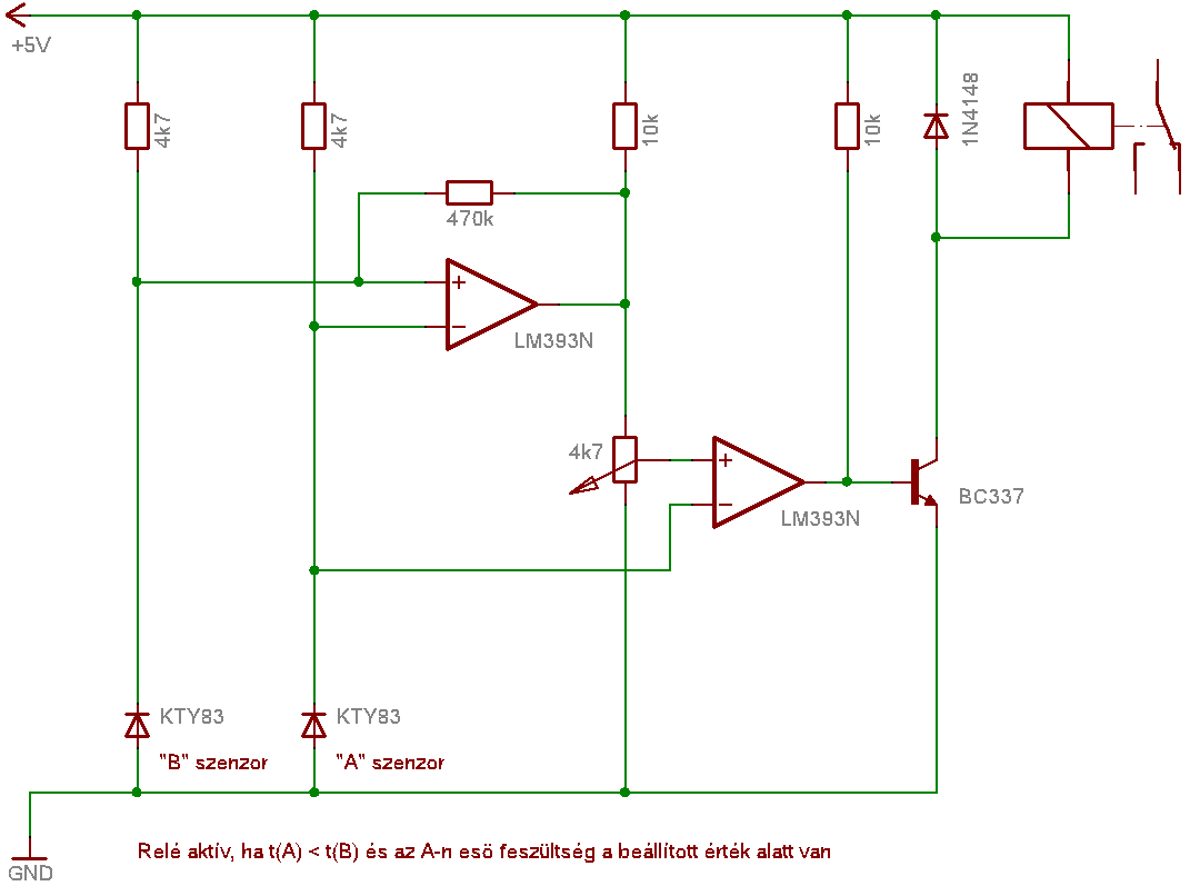

(#) kobold válasza BPuma hozzászólására (») Júl 22, 2008 / 4
„ha az ’a’ helyen lévő szenzor hidegebb mint a ’b’ helyen lévő szenzor de nem melegebb mint x fok, akkor kapcsoljon be egy szívagyút”
Ez azt jelenti, hogy ha az "A" szenzor hidegebb a "B"-nél, ráadásul még egy beállított x érték alatt is van, csak akkor menjen a szivattyú? Csináltam egy rajzot, szerintem azt teszi, amit elsőként leírtál.
KTY83-110-es szenzorokkal (25 °C-nál kb. 1000 Ohm) készült, a maximális hőmérsékletet, ahol még meghúzhat a relé, a potméterrel állíthatod be.
Ha tévedtem, bocs...
(#) BPuma válasza kobold hozzászólására (») Júl 23, 2008 /
MINDENKINEK köszönöm a válaszokat!!!
_JANI_: Én is ezt a témát találtam meg korábban, de nem fekszik 100%osan az elvárásaim alá. De különben ilyesmire gondoltam, azzal a különbséggel h megadott hőmérséklet alatt kell a hőkülönbséget figyelni, és minél egyszerűbb legyen összeépíteni.
K1ll3rghost: Majdnem. Szolár fűtés szabályozó lesz medence vízhez.
kobold: Te értesz a nyelvemen! PONTOSAN erre van szükségem!!! Ráadásul olyan egyszerű a kapcsolási rajz, hogy még egy h*lye is össze tudja rakni, hát még én!!!
A szenzoroknak milyen hosszú lehet a kábele?
Milyen programmal rajzoljátok a kapcsolási rajzokat?
(#) kobold válasza BPuma hozzászólására (») Júl 23, 2008 /
A vezetékhossz gyakorlatilag mindegy, elég jelentősen változik a KTY ellenállása a hőmérséklettel (kb. 7 Ohm / °C), ha nincsenek kontakthibák, a vezeték nem fog észrevehetően beleszólni a dologba. Esetleg egy-egy 100 nF-os kondenzátort feltehetsz még a panelra, a szenzorok csatlakozóival párhuzamosan, hogy az összeszedett zavarokat csillapítsa.
A táp bemenetére nem tettem kondikat (kicsit összecsaptam a rajzot), oda is kellene, és az LM393 táplábai mellé is, amik szintén nincsenek a rajzon (8 a Vcc, 4 a GND).
A tervezőprogram egyébként, amit használok, az Eagle.

(#) proli007 válasza ygabi hozzászólására (») Máj 12, 2011 /
A relé kikapcsolásakor létrejövő ellenindukált feszültség (Lenz törvény) elvileg tönkre teszi a kapcsoló tranzisztort. Ezt az áramot söntöli a dióda.
De az áramkör működéshez köze nincs, így valami más gond lehet.
Viszont az indukált feszültség értéke jelentősen függ a kapcsolt áram sebességétől (dI/dt). Amit viszont Oldorca kapcsolásban a C8 kondi jelentősen csökken. Vagy is itt alig van ellenindukált feszültség. Tehát itt ha van D1 dióda, ha nincs a tranyó nem sérülhet le.
A fordított dióda bekötés, az nagy hiba, mert akkor ha a tranyó kinyit, a diódán keresztül a tranyó rövidre zárja a tápot. És az erősebb győz.
üdv! proli007
