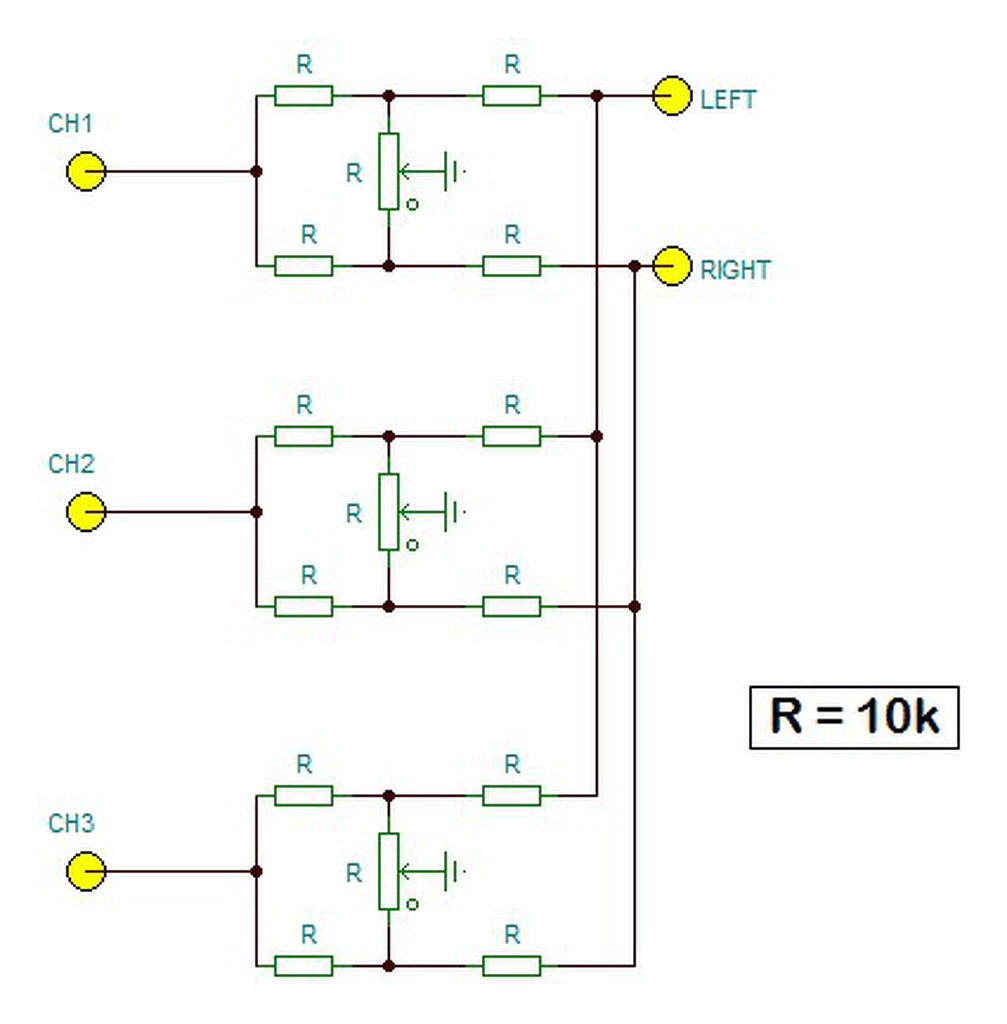

(#) steelbird válasza gyula66 hozzászólására (») Feb 28, 2016 /
Szia.
Nem úgy szokták megoldani, hogy két külön erősítő fokozatal erősítik a mikrofon jelét. Felesleges duplázni az áramköröket, csak a csatornák kimenetén kell Fader -rel két irányba küldeni a jelet.
Rajzoltam egy elvi skiccet mono lineáris potméteres megvalósításra.
Sztereó potival is megoldható (azt már nem rajzoltam le), akkor hangerő szabályzónak kell bekötni a potit. A poti mindkét szabályzó köre (L, R oldalak) ugyanazt a mikrofon csatorna jelét kapja, csak az egyik körét a potinak fordítva kell kötni, a GND -t és a bemenő jelet fel kell cserélni, így fordítva fog szabályozni a bal és a jobb oldalnál. Mikor az egyiket halkítja, a másikat erősíti.

(#) gyula66 válasza proli007 hozzászólására (») Feb 28, 2016 /
Olyan keverő kapcsolást szeretnék építeni, amiben van két sztereó line bemenet, és két kondenzátor mikrofon bement. (Vagy esetleg egy elektret) mikrofon előerősítővel. Csak amatőr vagyok az elektronikában. Paneleket már csináltam vasalással de nyák tervezés nem nagyon megy. Ez egy aránylag egyszerű tervnek tűnik. Ha esetleg tudnál jobb rajzot a megköszönném.
A hozzászólás módosítva: Feb 28, 2016
(#) gyula66 válasza steelbird hozzászólására (») Feb 28, 2016 /
A duplázást a line bemenetek miatt gondoltam, hogy sztereó legyen. Köszönöm a Fader-es megoldást, nagyon jó. Kipróbálom, ha meg lesz a végső terv.

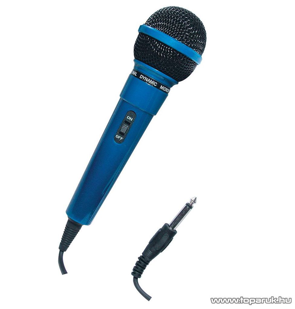

(#) gyula66 válasza reloop hozzászólására (») Márc 1, 2016 /
Köszi a segítséget (a panel témában is)! A mikrofon bemenetre ezek a mikrofonok ráköthetők?
(#) reloop válasza gyula66 hozzászólására (») Márc 2, 2016 /
Igen, a bemenetek dinamikus mikrofonok fogadására alkalmasak.
