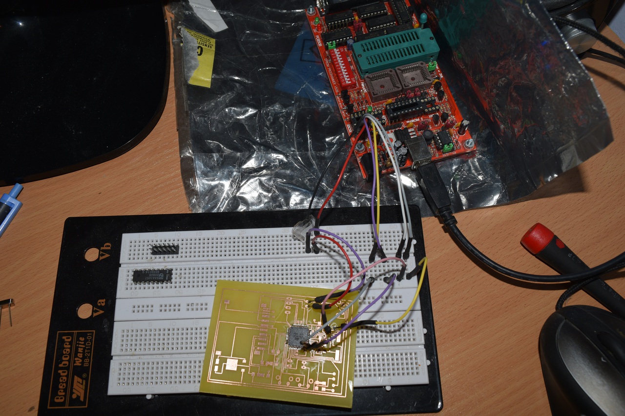

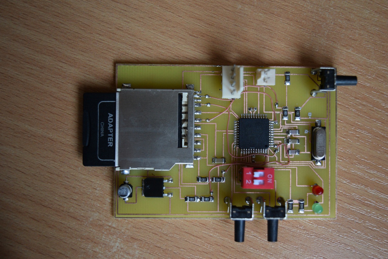

Engedjétek meg hogy ismét untassalak titeket, SD2IEC floppy emulátorral, ez annyiban más hogy smd. Nézzétek el hogy nem tökéletes, amellett hogy most terveztem először az eagle-val, most forrasztottam smd-t is elsőre. A lényeg hogy elsőre működik ami nagy öröm

Elnézzük, örülünk is, annak ellenére hogy nekem pl. fogalmam sincs mire jó egy ilyen. De ne is írd le, akinek szüksége van rá úgyis érti, akinek meg nincs (mint nekem) annak meg nem kell érteni.

Nagyon igéretes a srác projektje..
Visszább lapozva olvashatod mire is való..
Jelen esetben C64 gépekhez készíti, az eszköz a régi 5.25-ős floppy emulálja..

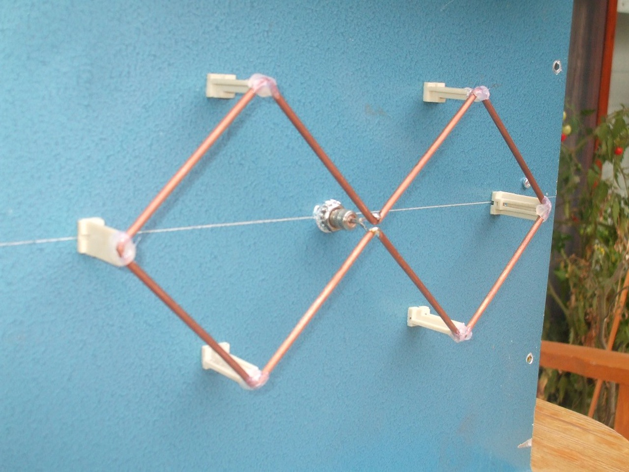

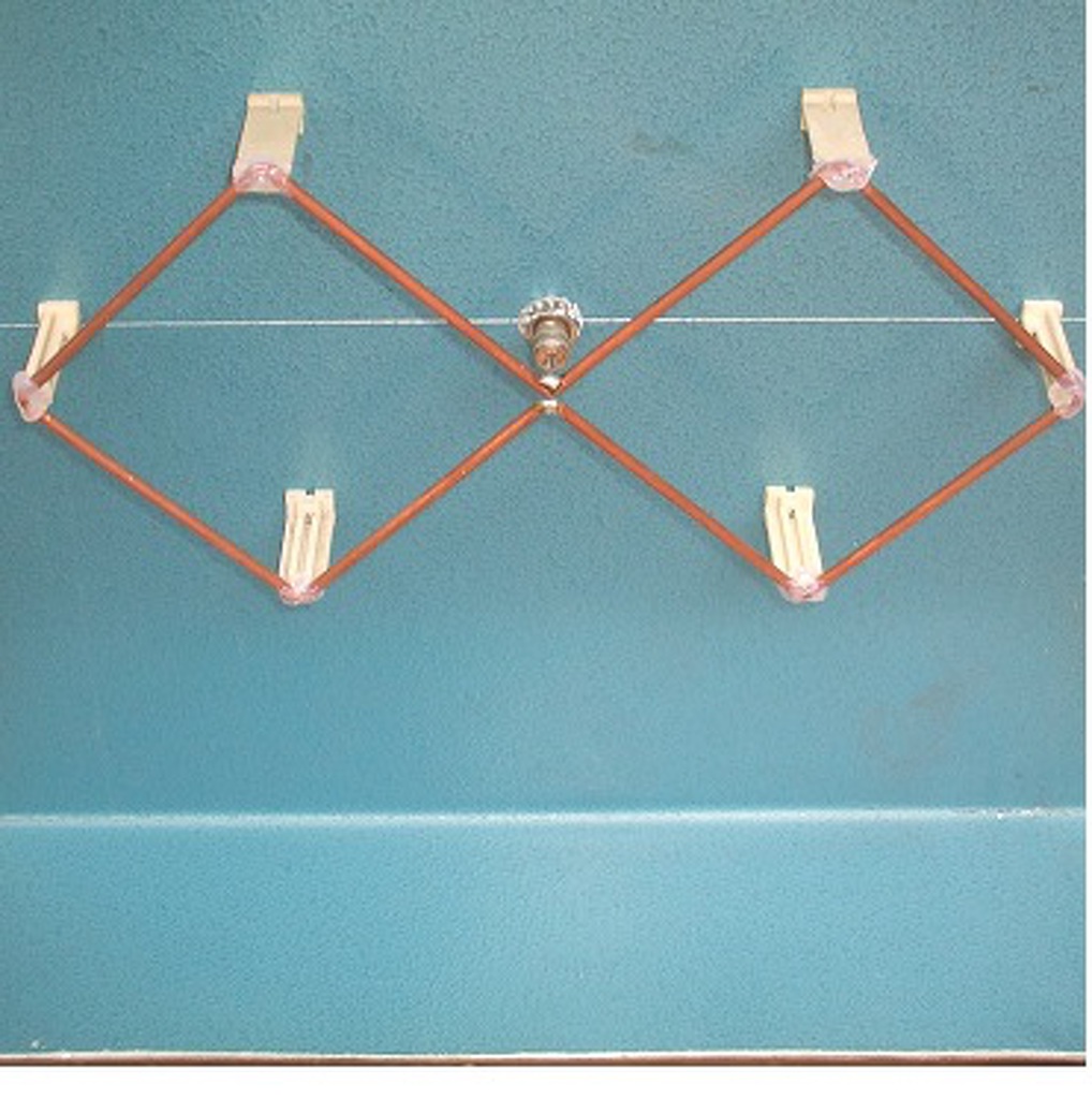

(#) pont hozzászólása Okt 3, 2016 / 10

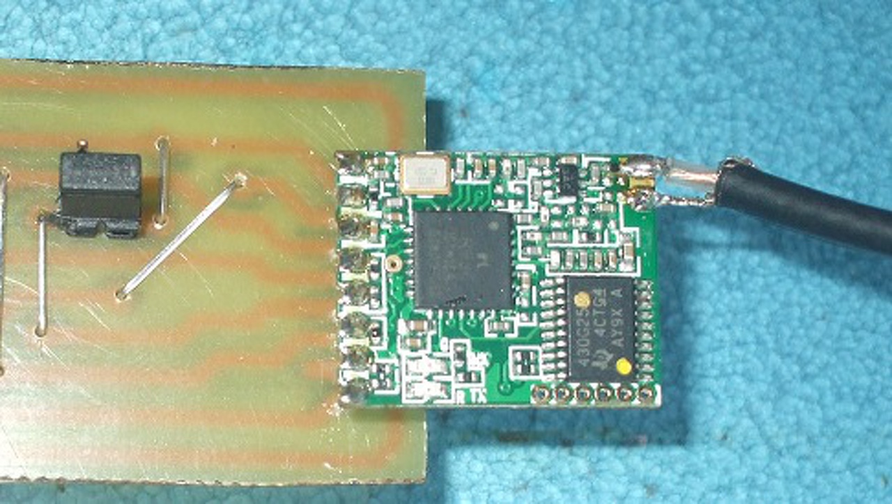

Egy 868Mhz-es BiQuad adó antenna készült, az a körömnyi modul hajtja meg 100mW-tal, 19200 B/s sebesség mellett, tökéletes vétele volt egy 13mm-es csavart antennával Bővebben: Link 1200 méteres távolságban.

Király kis cucc. Mire használod?
(#) pont válasza don_peter hozzászólására (») Okt 3, 2016 / 1
Nem tudom mennyire vagy kíváncsi a részletekre, ez egy több modulból álló Real Time Korrekciós (RTK) GPS (és (Glonass) Bázis állomásának a jeleit küldi, a terepen mérést végző hasonló modulokkal rendelkező Rover egységnek, ami egy Androidos készülék. amin futhat akár térképész program, akár mezőgazdasági párhuzamvezető stb... Na ez így lehet kicsit bonyolultnak tűnik, (végül is csak egy éve dolgozom/zunk rajt...a mentorom Bővebben: Link) de minden alkotóeleme kínából (is) beszerezhető hobbikategóriás modul, (kivéve ez az antenna, ez a "biztos jó lesz ez még valamire" készletből van, egy fillérembe sem került. Például a távtartók, a régi fadobozos videoton tévék nyáktartói, a kábelátvezetés meg egy biciklibelső szelepháza, stb.. A rendszer pontossága vetekszik a földmérők által használt több milliós kütyükével...

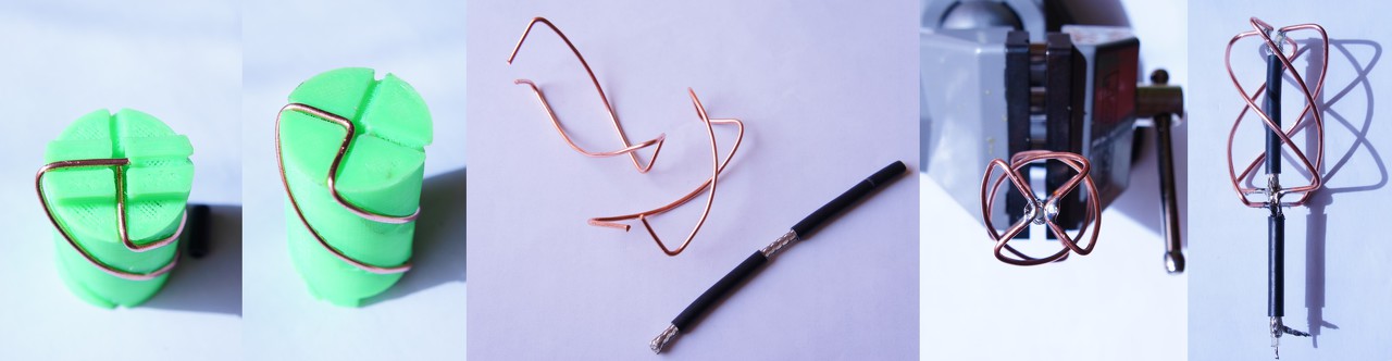

(#) KBal76 válasza don_peter hozzászólására (») Okt 4, 2016 / 7
Az antenna-hajtogatás elég sokszor jön jól, sajnos a gyári kütyük antennái tömeggyártásra vannak kihegyezve, nem a minôségre. (Néhány kivétel persze van, azok viszont nem "zsebbarát" árképzésûek...)
Ha már antenna, kollektív (sok-sok terepi) kísérletezésünk (mármint "pont" fórumtárssal) eredménye lett pl. ez a GPS-antenna is.
(A több szem többet lát erejével, ugyanis más országrészen lakunk, amit csomagküldéssel, levelezéssel, chateléssel hidaltunk át )

Mindenkinek köszönöm/jük, de még nagyon "under construction". Az egész még nincs (ha egyáltalán valaha is lesz) bemutatható állapotban Bővebben: Link, csak azt gondoltam, hogy biquad antenna talán más alkalmazásban mást is érdekelhet...

Tetszik a festőhenger nyél újrafelhasználása Teleszkópos láb ...
(#) killbill válasza pont hozzászólására (») Okt 5, 2016 /
„csak azt gondoltam, hogy biquad antenna talán más alkalmazásban mást is érdekelhet...”
Engem speciel erdekel nagynyeresegu 868-as antenna. Korsugarzo is meg iranyitott is. A hatso reflektortol milyen tavolsagra van maga a biquad? Nem kellene annak negyed- vagy felhullam tavolsagra lennie? Vagy pont annyi a TV-bol kinyert paneltarto?
(#) pont válasza killbill hozzászólására (») Okt 5, 2016 /
A tv paneltartót méretre vágtam, ahogy ez az oldal (és más kalkulátorok is) írja :
De ha jól tudom éppen azt kell elkerülni, hogy negyed vagy félhullám legyen, elvileg 0,1-0,36λ de utánanézek a Rothammel könyvben a magyarázatnak és megírom.
