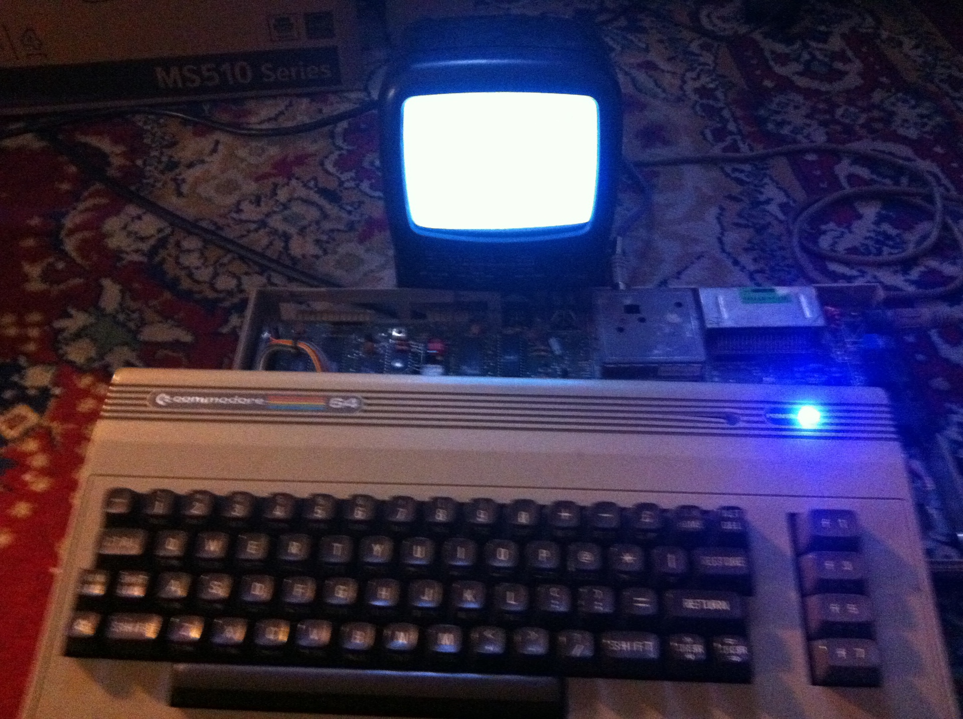

(#) szikorapéter hozzászólása Dec 11, 2018 / 8

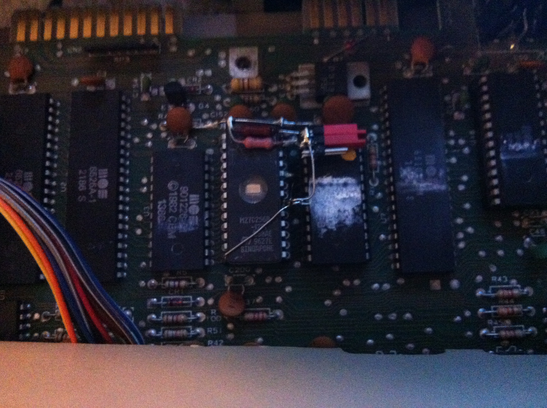

Nem nagy dolog de felrakom ide. Most fejlesztgetem a commodore 64-eseim egyikét (ő volt a legrosszabb bőrben). Először hogy az asszony jobban elnézze kék power ledet kapott, majd egy multikernal romot (27C256 , benne alap basic , pet basic, dolphin, jiffidos). Még néhány simítás ráfér a dologra de kezd jónak kinézni legalább már elindul.
(#) Action2K válasza szikorapéter hozzászólására (») Dec 11, 2018 / 2
"legalább már elindul" Ez elég fontos tény. Én ép a ZX81-es belső memóriabővítésén dolgozom. A benne lévő 1/2k-s memóriacsip(ek) kicserélése egy darab 64k-sra. Ehhez persze nem elég egy socket átalakító, hanem még plusz címvezetékeket is ki kell építeni hozzá.
(#) sargarigo válasza szikorapéter hozzászólására (») Dec 12, 2018 /
De jó! Mit tud egy ilyen custom rom, amit az alap nem? Gyorsabban tölt szalagról, vagy mi?
(#) kleinie válasza sargarigo hozzászólására (») Dec 12, 2018 /
Szalagról ugyan nem hiszem, de lemezről tuti. JiffyDOS

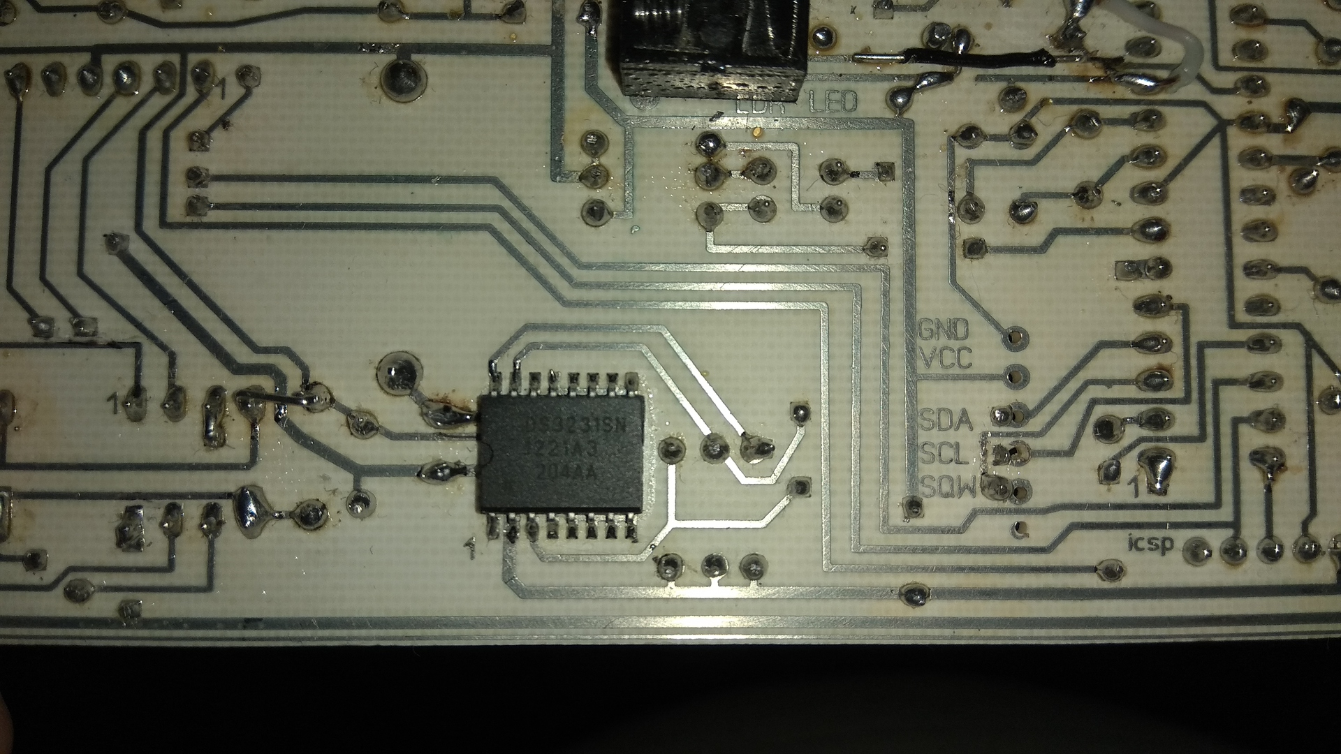

Na végre egy HV ic-s nixie. Itt megállt az idő az SN74141-nél. Azért a ds-t inkább ds3231-re cserélném már most. Semmivel sem bonyolultabb a kód, de a pontossága sokkal jobb.
(#) silent15 válasza sooty hozzászólására (») Dec 12, 2018 /
Gondolkoztam én is a DS3231-en. Kicsit dilemmába voltam, most a vezérlő panel teljes egészében furat szerelt, egyszerű megépíteni. A kijelző panelen ugye ott a HV5121 ami SMD. A DS3231-ből csak SMD van, tehát feladom, hogy könnyen építhető legyen (még ha egy olyan SMD-t nem nehéz beforrasztani a HV5121 után, amit megjegyzek egy sima farenheit pákával csináltam), de pontos lesz.
(#) sooty válasza silent15 hozzászólására (») Dec 12, 2018 /
Én ezt eddig úgy oldottam fel, hogy az smd ds3231-et beleterveztem az órába, és felé beraktam a tüskesort az arduino-hoz fillérekért kapható ds3231 modulhoz. A másik megoldás, hogy csináltam ds3231mz-ből 8lábú ict (mondjuk az meg nem olyan pontos, de a külső kvarcosnál még igy is kényelmesebb) (Többit a nixis topicban...)

(#) don_peter válasza szikorapéter hozzászólására (») Dec 13, 2018 /
Szép, de ez inkább bővítés mint sem fejlesztés. Ettől még örülök, ha ilyent látok..

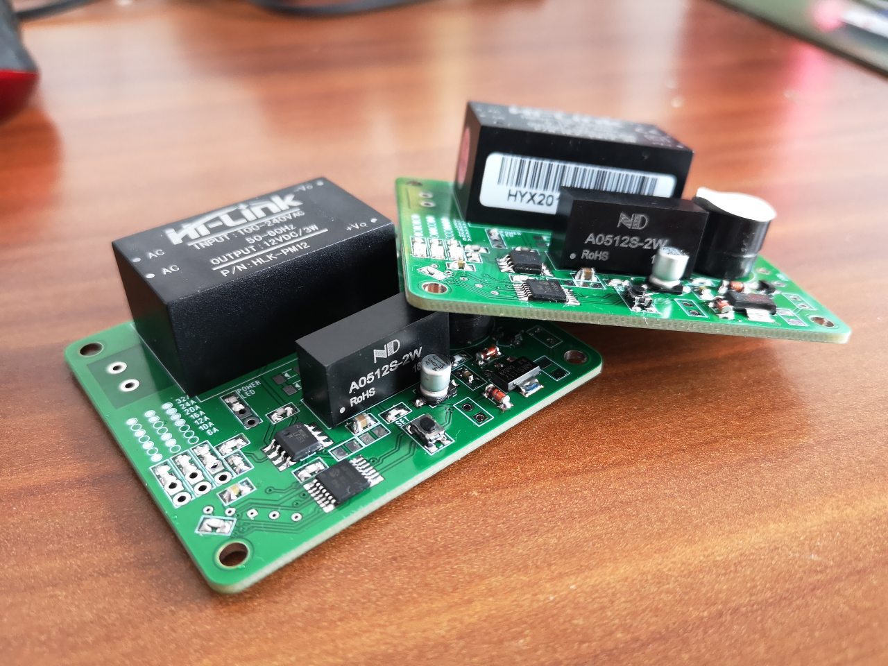

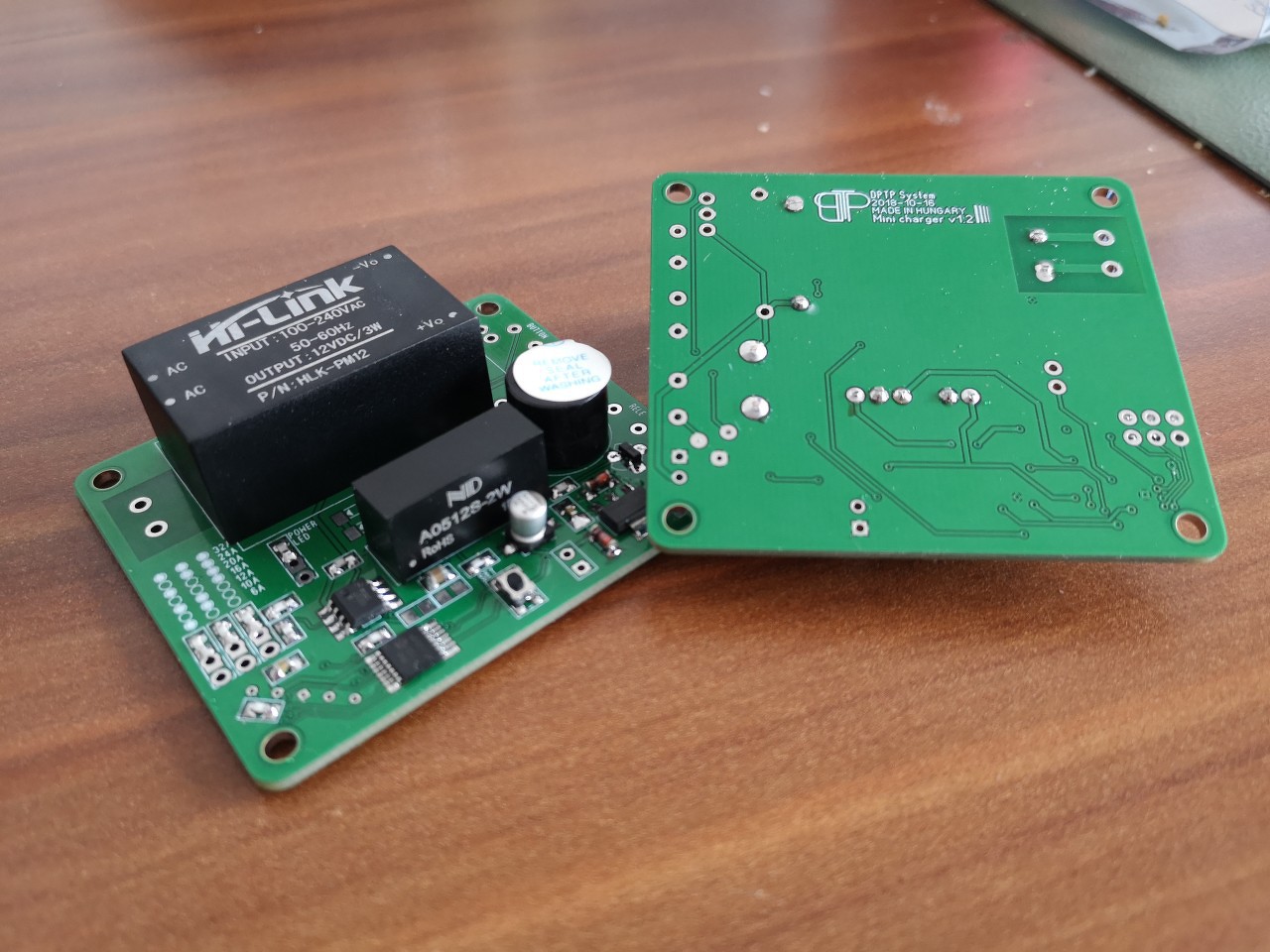

Folyamatos fejlesztésem egy butítottabb változatát mutatom most meg.
A rendszer egy ideje már működik, mivel több prototípus is készült belőle, ez úgy fest a végleges változat lesz. Az eszköz egy elektromos autó töltő, amely a nyilvánosan is elérhető SAE J1772-es szabvány szerint működik. A működése egyszerű mint a faék, 3 beépíthető (SMD) vagy kivezethető diszkrét LED-et hajt meg, amely az aktuálisan beállított áramerősséget jelzi vissza binárisan.
Az eszköz 6-tól 32A-ig képes a vezérlést kiadni, egy gombbal vezérelhető a beírt program, illetve egy BUZZER is segít a hiba és egyéb beállítások jelzésére.
Egy kis videó van egy elkészített töltőről: https://www.youtube.com/watch?v=zq3rrl1Fk6A
Jelenleg a kicsi töltő folyamatosan BMW I3, Új Nissan Leaf autóknál teljesít aktív szolgálatot.
A program további modelleknél is tesztelve van: BMW I3, Nissan Leaf, Fiat, Volvo, peugeot, Citroen...stb

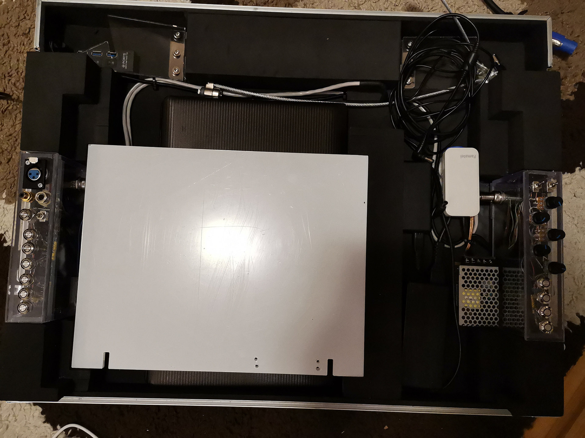

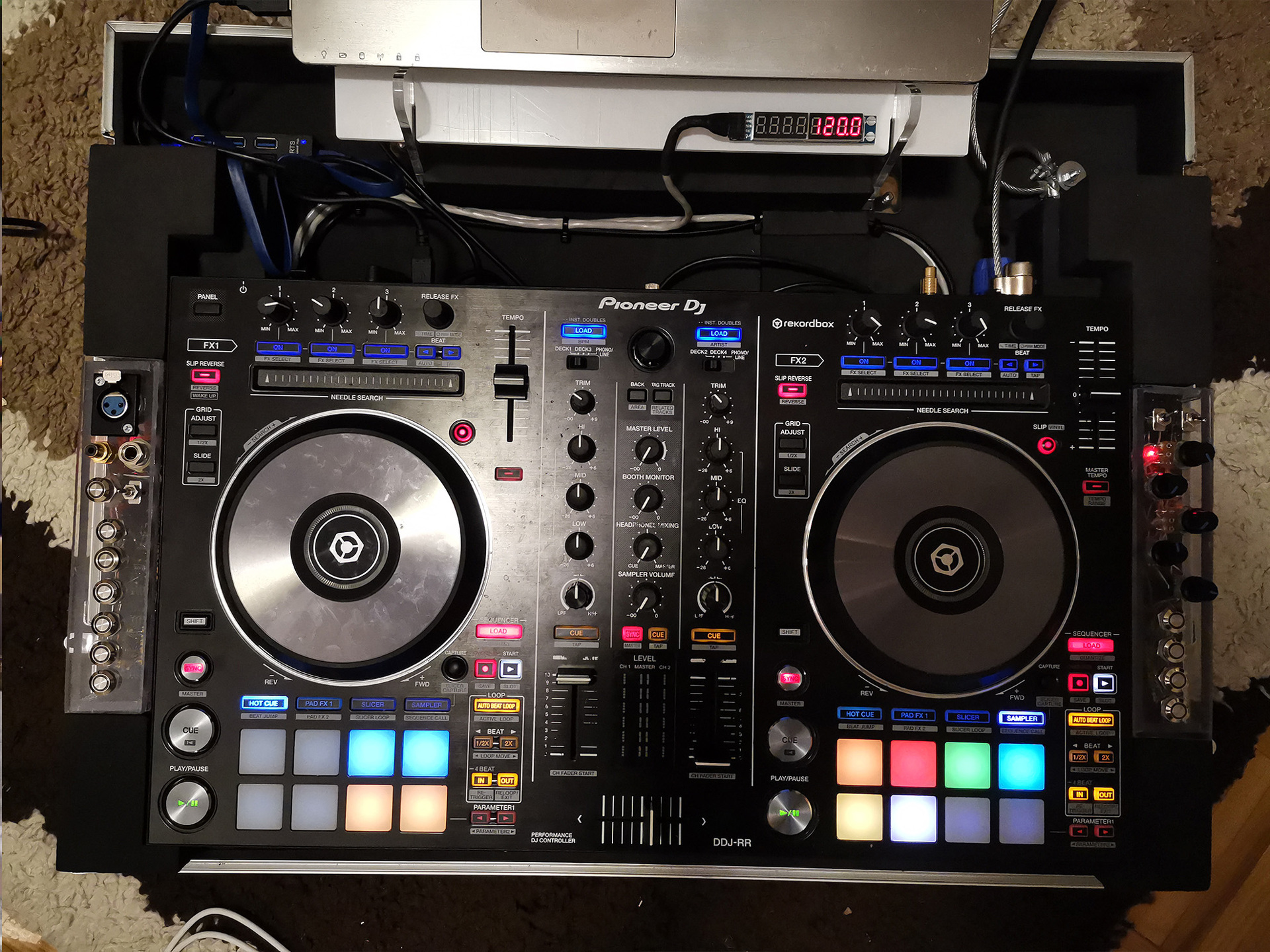

(#) game4812 hozzászólása Dec 16, 2018 / 8

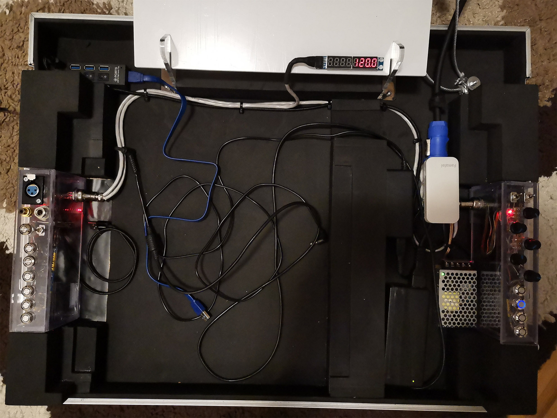

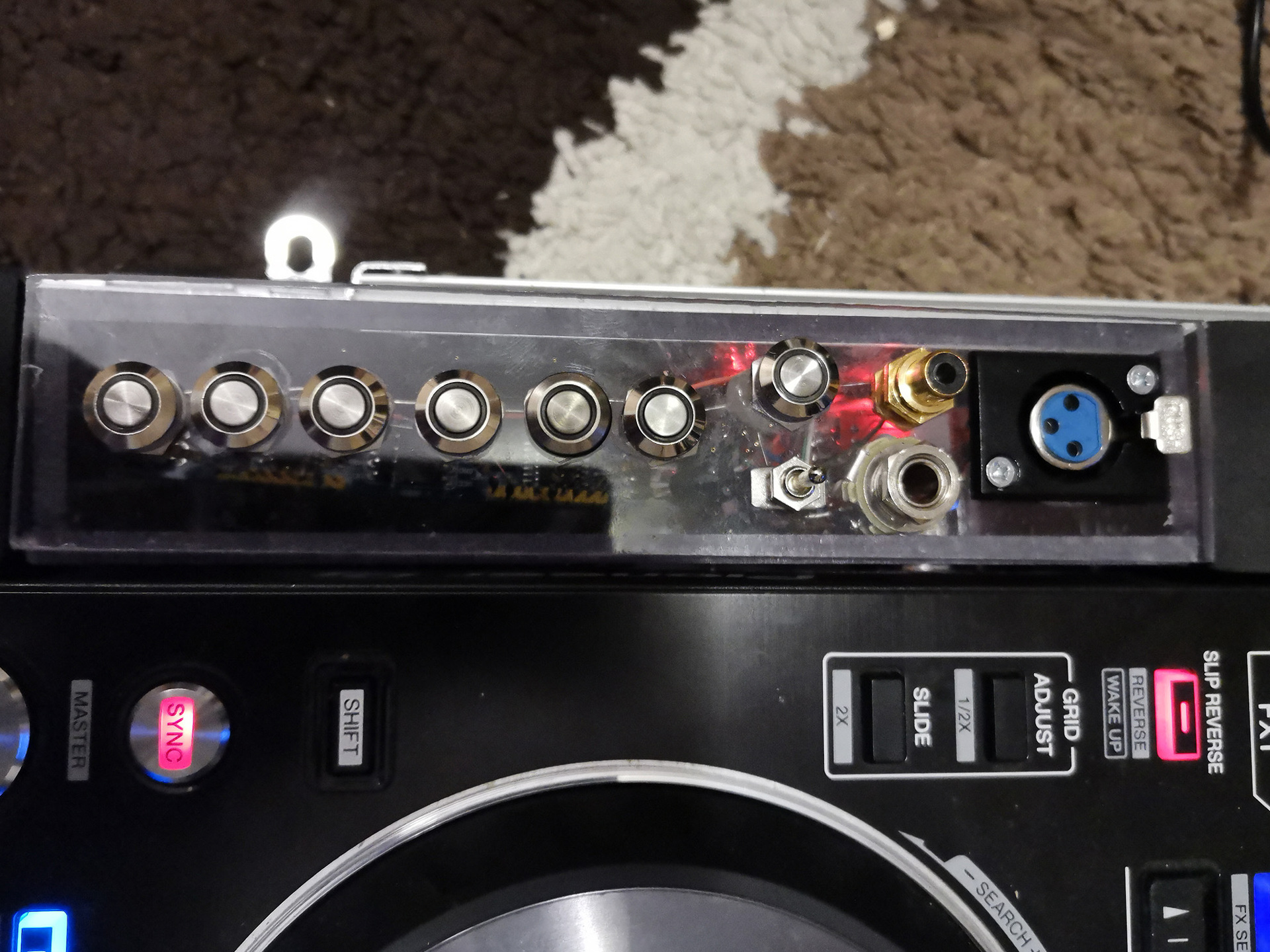

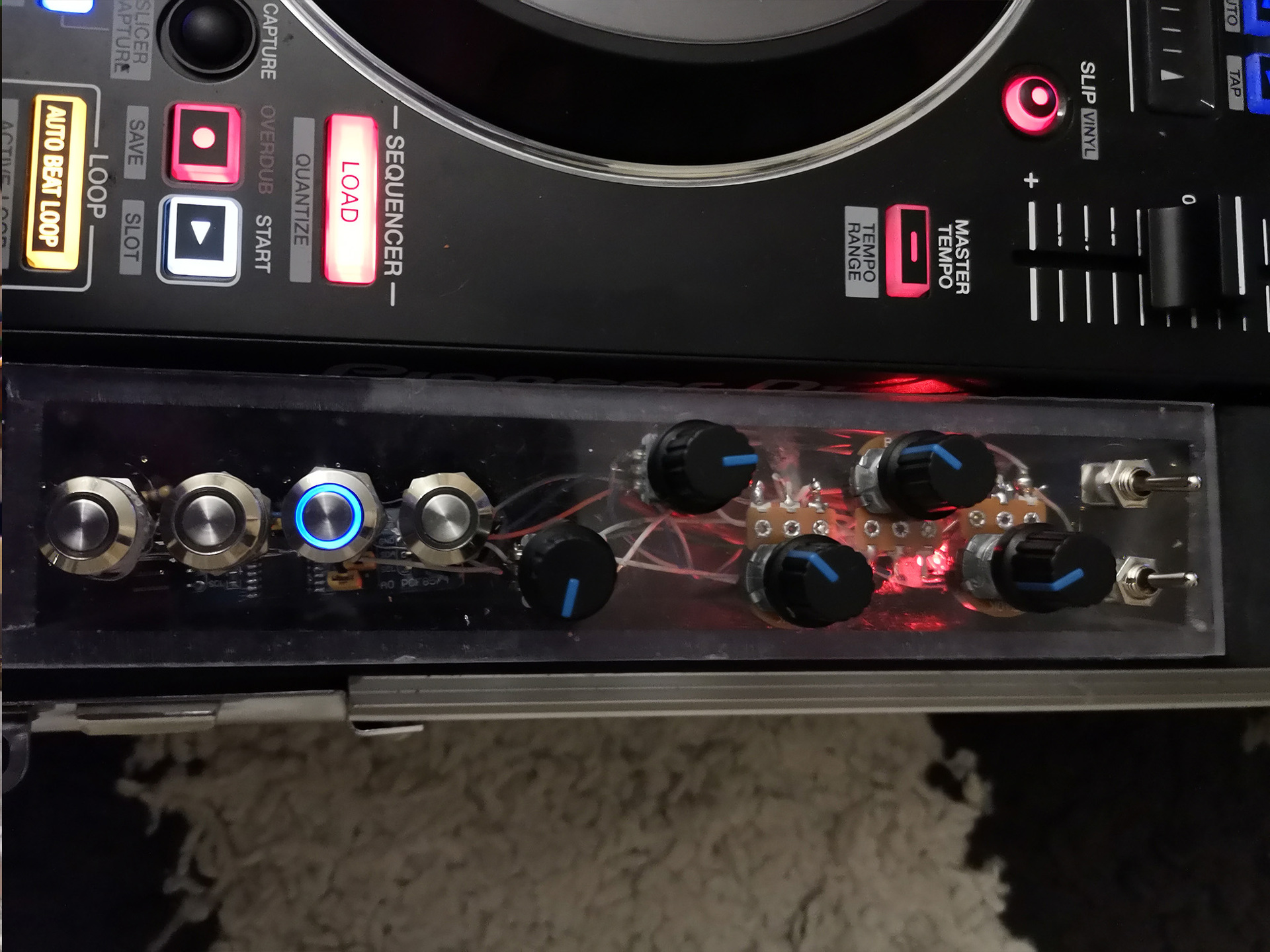

Sziasztok! Nem teljesen elektronikai a dolog, és még nincs is teljesen készen, de úgy gondolom belefér. Tavaly vettem egy használt Pioneer RR-t, otthoni gyakorláshoz, kisebb bulikra. Kapott egy Walkasse racket is (és egy teljesen saját Traktor mappingot, mert a hozzá kapott szoftver, a Rekordbox nem jött be). Felmerült az igény FreestylerDMX-es fényvezérlésre is, amit az alsó részén található 8 Performance paddal terveztem megoldani, de sehogy sem sikerült (vagy a Traktor, vagy a Freestyler látta az RR-t Midi eszközként). Emiatt született meg a keverő oldalain látható két, légszerelt panel. 2 Arduino Pro Micro van benne, az egyikhez tartozik a jobb oldali 2 db 3 állású kapcsoló, 3 potméter, 2 enkóder, 4 LED-es gomb, plusz a bal oldalon lévő 6 alsó gomb. Minden prellmetesítve van, nem küld feleslegesen Midi adatokat, így 0,6% a Freestyler processzorhasználata, 4 LEDPAR-t vezérel. A másik Arduino nincs a laptophoz csatlakoztatva, hozzá tartozik a többi alkatrész, szoftveresen még nincs készen, egyelőre annyit tud, hogy ha a gombot nyomom, kiírja a nyomogatás ütemet a 7-szegmenses kijelzőre (ütemváltásos zeneszámoknál hasznos). Fog még kapni egy XLR csatlakozóba épített mikrofonkapszulát, így magától is ki tudja majd írni az éppen tánctéren szóló szám ütemét. A rendezvény előtt a kapszulát a tánctér közepén elhelyezve, négyszögjelet generálva a szükséges hangdoboz-késleltetéseket is ki tudja majd számolni. Hozzá kapcsolódik majd egy WS2812 gyűrű, ezt is ütemre fogja vezérelni, egy kis fényjátékkal kiegészítve a rendszert. A rackbe beépítettem egy 4 csatornás USB 3.0 HUB-ot (mert a laptopon csak 3 van). Természetesen az arduinok külön 5V tápról működnek, nem az USB tápágát használják. Ez, a kontroller, és a laptop tápja egy kötődobozban egyesítve van, PowerCon csatlakozóval kivezetve(ami cserélhető, tehát egy esküvőre hosszabb fehér kábelt viszek, klub pultjába rövid feketét, miden más helyre a képen is láható gumírozottat). A laptop és a kontroller is kapott egy Kensington zárat. Sikerült úgy elhelyezni a dolgokat, hogy a rackben továbbra is elfér a laptop szállítás közben. Egy külső HDD-t tervezek még elhelyezni benne, a kábeleket lecserélni megfelelő hosszúságúakra és színűekre, A Kensington-zár csavarján lévő alátéteket lecserélni, és kb. készen is lesz.
Tegnapelőtt már éles helyzetben volt használva, ahol problémamentesen működött, ezért is a működőképes, de nem kész állapot. Kivizelezésben sajnos nem ér fel azokhoz, amit ebben a témában lehet látni. A következő projekt a LEDPAR-ok egyikében elhelyezett ESP8266 lesz, így megoldva az ArtNet-en keresztüli DMX jel küldést.

(#) Seton válasza game4812 hozzászólására (») Dec 17, 2018 /
Ha ügyes dj kell, akkor már tudom kihez kell fordulni.
Azokat a csinos ledes nyomógombokat honnan lehet (olcsón) beszerezni?

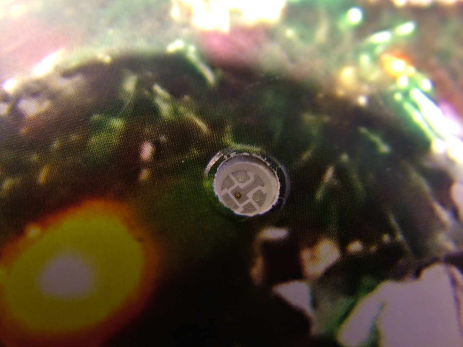

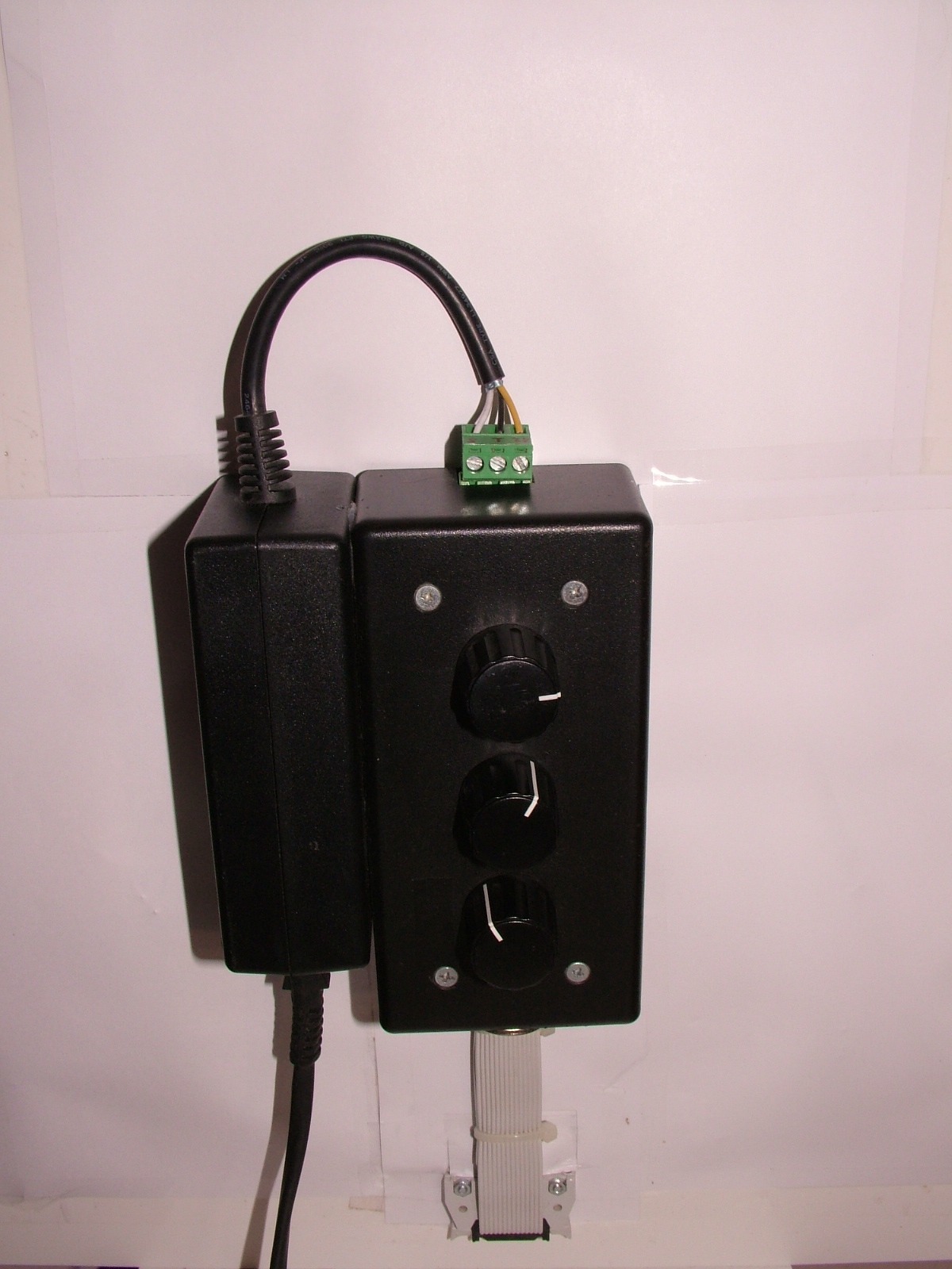

Sziasztok! Nem annyira képpel bemutatható, de elkészült egy címezhető led szalag vezérlésem. Egy korábbi prototípusom segítségével DMX egyedi szoftver >RS-485 > SPI konverzió táp+ led szalag. Természetesen készült az RS-485-SPI konverterhez és a tápjához is 3D nyomtatott dobozka petg-ből. facebook video 1, facebook video 2.

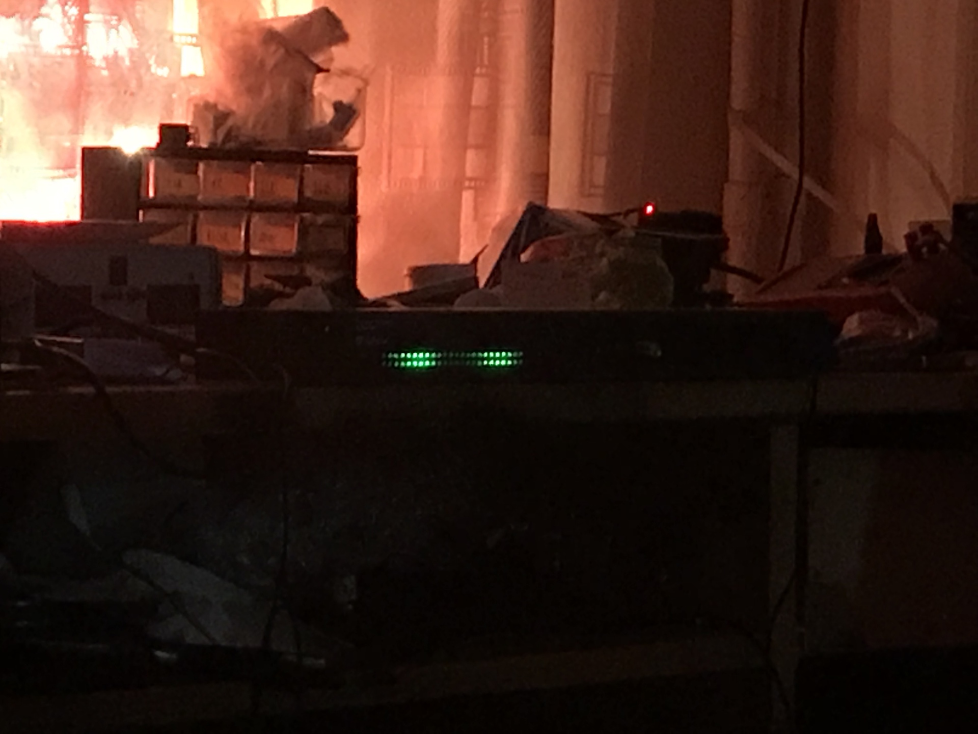

(#) Davidd hozzászólása Dec 17, 2018 1 / 10

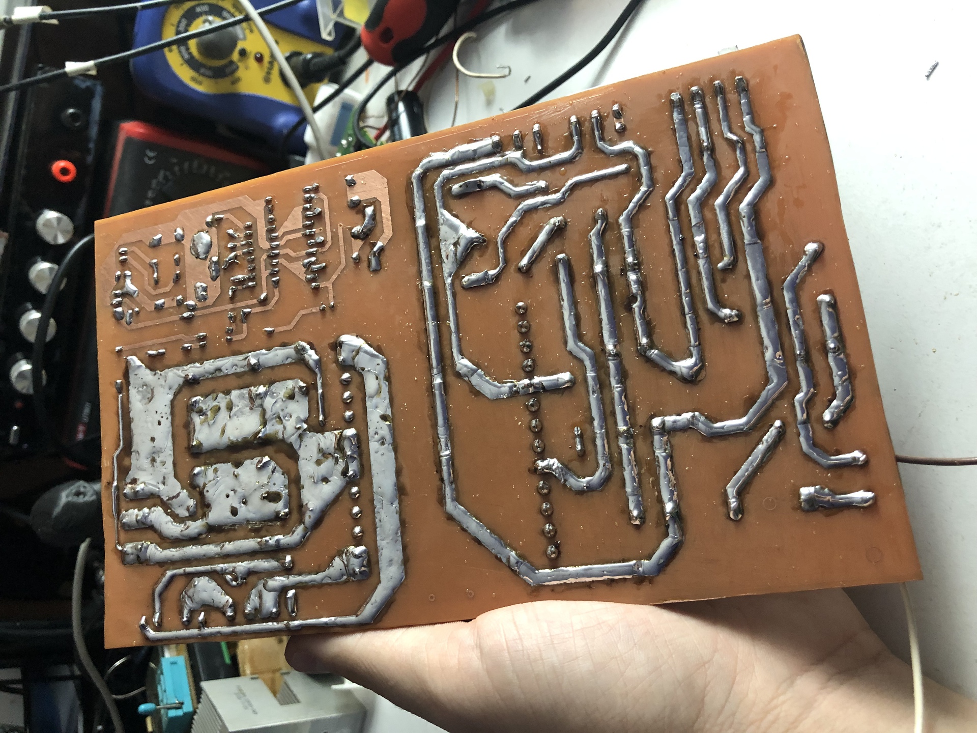

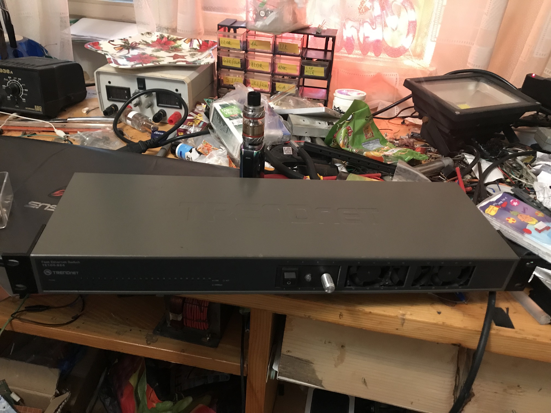

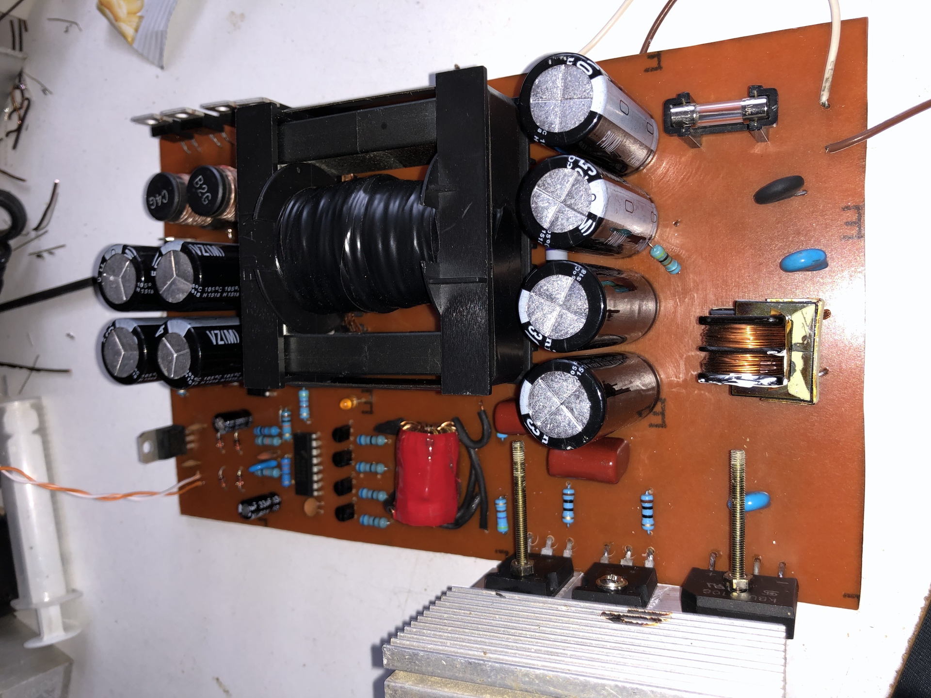

Sziasztok! Elkészítettem egy 1U rack magas erősítőt. Most én is úgy csináltam mint a sok videos youtubon. Modulok beépítve egy dobozba, plus egy kis sajat munka ami universalis nyakon lett osszedobva. A doboz tartalma: 2 darab kapcsolouzemu tap (+-35.5V), egy vegfokmodul ami tartalmaz ket darab tda8954 hidaval, segedtap, stabilizalas, egy 5x erositesu elofokot, aminek a kimeneten van egy aktiv crossover, ami 100hz en vagja a topokat ha arrol van szo(kapcsolhato), es egy aktiv sub out (line kimenet) ez pedig a cikkek kozzetett aktiv filter aminek lehet allitani a frekit es a kimeneti jelszintet. Kapott meg egy clip “detektort “ is. Roviden tomoren ennyi.
Ui: az egesz egy kiszuperalt switchnek a dobozkajaba kerul.

Mobillal készült. Ha lesz kis időm megpróbálom konvertálva. Nekem lejátszotta a gép. (3gp). Amúgy firefox alatt viszonylag egyszerűen hozzáférhető - hacsak nem a jogosultság hiánya miatt kaptatok tiltást. Eszközök, oldal adatai , média fül és ha az oldalon állsz, akkor eltárolja a lejátszandó médiát is. Aztán VLC. Majd próbálok a kész összeállításról is fotózni, videózni.
