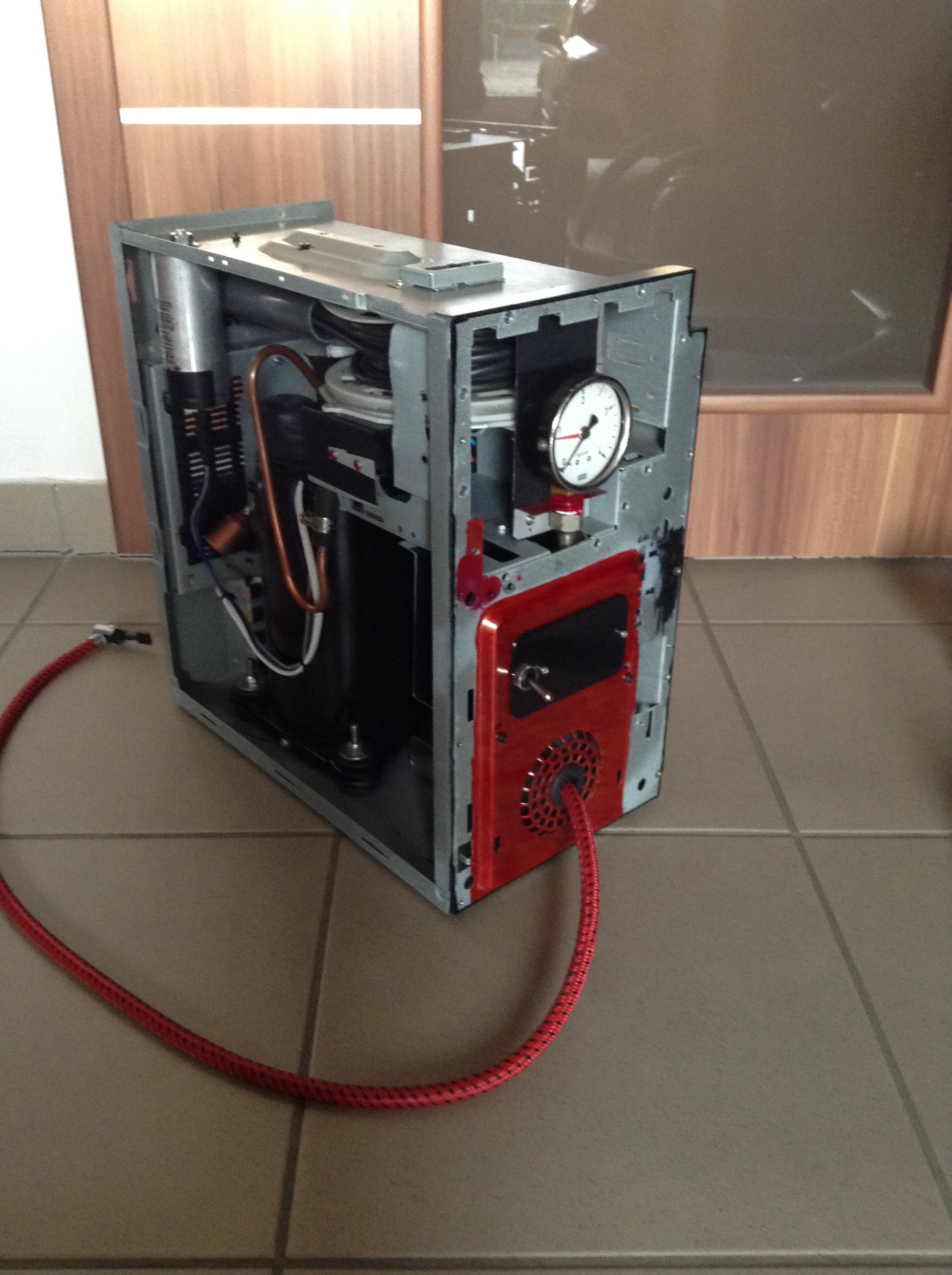

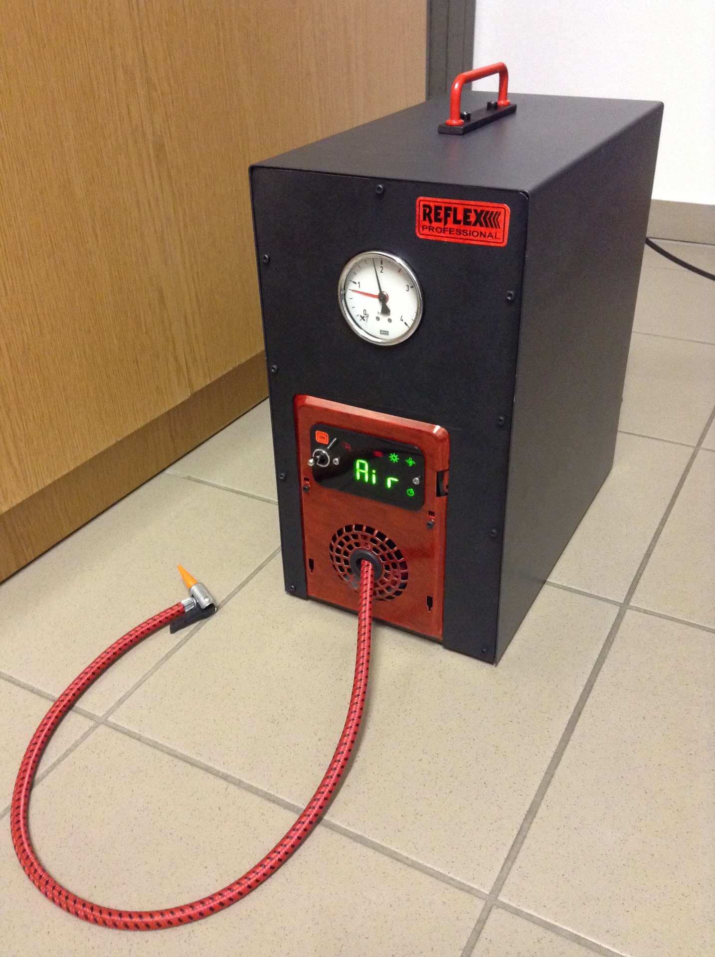

Üdv mindenkinek.
Végre elkészült,így bringa szezon végére a mobil kompresszorom.A felhasznált anyagok 98%-a újrahasznosított alkatrészek .A doboz PC ház,a kompresszor és a kijelző egy hibás szárítógépből való,a kábel porszívóból,az első-hátsó lemezek videó burkolatok voltak .A többi meg a fiókban lapult.Anyag kőltsége 1700Ft volt.Inkáb a fém munka volt több mint az elektromos.Földelés nincs /kábel praktikus okokból/ ,a pumpa gumi bakokon áll ,amúgy meg mindent alaposan szigeteltem!

(#) zsoltee0001 válasza andrÁSZ hozzászólására (») Nov 18, 2019 / 2
Nagyon ötletes a porszívókábel újrahasznosítás ezen formája, de tuti, hogy szólni fognak a földelés hiánya miatt, rajtad kívülálló okok miatt is történhet testzárlat.
A PC kábelt meg kellett volna hagyni, vagy lecserélni gumikábelre.

(#) furko válasza andrÁSZ hozzászólására (») Nov 18, 2019 /
Ha a szárítógép földelt volt, akkor illene földelni a készülékedet is. Vagy legalább a kompresszort nagyon jól elszigetelni mindentől (bár gondolom ezt megtetted).

(#) Bubuka57 válasza andrÁSZ hozzászólására (») Nov 18, 2019 /
Milyen kompresszor van benne és hány bárt tud?
(#) andrÁSZ válasza Bubuka57 hozzászólására (») Nov 19, 2019 1 / 2
Köszi mindenkinek!
Sima olajos kompresszor,nem próbáltam a műszer korlátai miatt ,de ha befogom a csövet pillanatok alatt 4 báron van.Mérések szerint 300W-os.
A kompresszor három lába a gyári ,rezgés csillapítótt gumi bakon állnak,nem érintkezik a házzal ,
még a kondit is elszigetelve szereltem.

(#) andrÁSZ válasza andrÁSZ hozzászólására (») Nov 19, 2019 1 /
Azért bízom a lakásban lévő Fi-relében is!
(#) Lamprologus válasza andrÁSZ hozzászólására (») Nov 19, 2019 / 1
Hány mA-es a Fi reléd? Jó érzékeny? 30mA-es?
Akkor tájékoztatásul:
„A testen áthaladó áramot egy bizonyos érték (az ún. érzetküszöb) alatt nem is érzékeljük.
Az érzetküszöb átlagos esetben 5-6 mA. 15-25 mA áram hatására az izmok
már összerándulnak, a testen áthaladó 25-100 mA már veszélyes, a 100 mA feletti áram halált
okozhat. A megadott áramértékek hozzávetőlegesek, és erősen függenek az áram útjától és az
emberi szervezet pillanatnyi állapotától.”
Védőföld nélkül a Fi relé önmagában nem életbiztosítás!

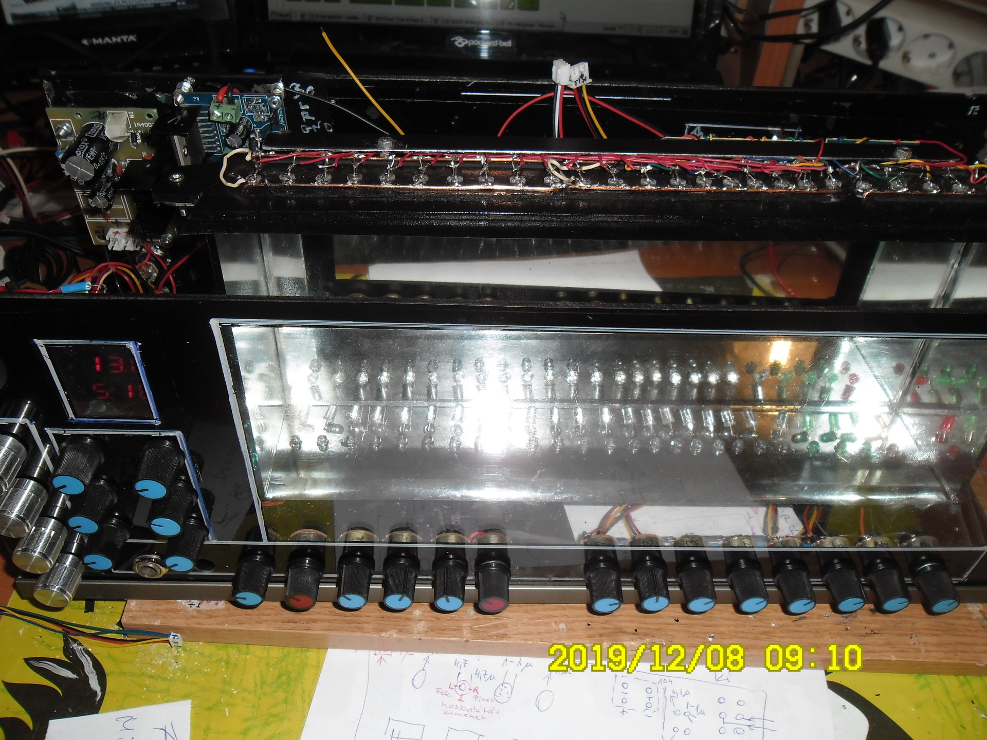

(#) joejoe44 hozzászólása Dec 8, 2019 / 1

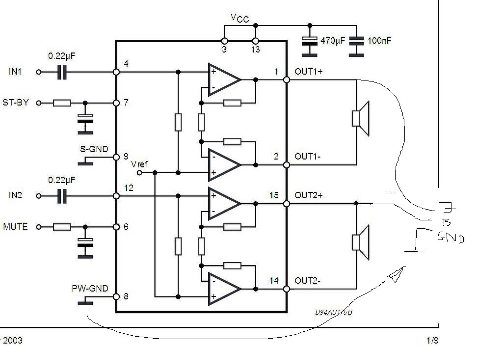

Építgetek egy kis keverővel összekapcsolt LED-es kijelzővel összekapcsolt kütyüt.
Szeretnék segítséget kérni: TDA7297 IC-vel készült erősítő kimenetére szeretnék fejhallgatót tenni, de ennek a negatív kimenete nem közös.
Kérdeznék nagy tisztelettel, hogy miként tudnám közösíteni a negatív kimeneteket, mivel a fejhallgatón közös a negatív fogadás mindkét oldalra. Nem szeretném hazavágni a panelt azzal, hogy közösítem a negatív oldalt. Köszi, ha válaszoltok!
Az IC leírása: http://www.radiotechnika.hu/images/TDA7297.pdf
Annyit szeretnék hozzátenni, hogy a balról a hátoldalon a második panelről van szó.
A hozzászólás módosítva: Dec 8, 2019
(#) Karesz 50 válasza joejoe44 hozzászólására (») Dec 8, 2019 / 2
Így próbáld meg....
