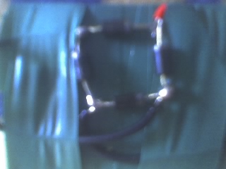

Az alapvető vezérlő ötlet az volt hogy nekem nem szabad belélegezni szinte semmit, mert hetekig köhögök olyan cuccoktól, gőzöktől amit más akár meg is ihat.. pl ecetsav is.Genetikai hiányosság Ezért építettem ezt, totál szigetelt, a folyadék ezzel a módszerrel nagyon sokáig használható és ha lágyabban rugják csak fel akkor sem borúl ki semmi, valamint a motor ledobja az ékszijat így semmi tré nem történhet.Szerintem jobb mint lögybölgetni a radiátoron.A hidrogénperoxidot nem ismerem, de feltételezem ha erősebb mint a vasklorid akkor meg is nyuvadnék a gőzétől

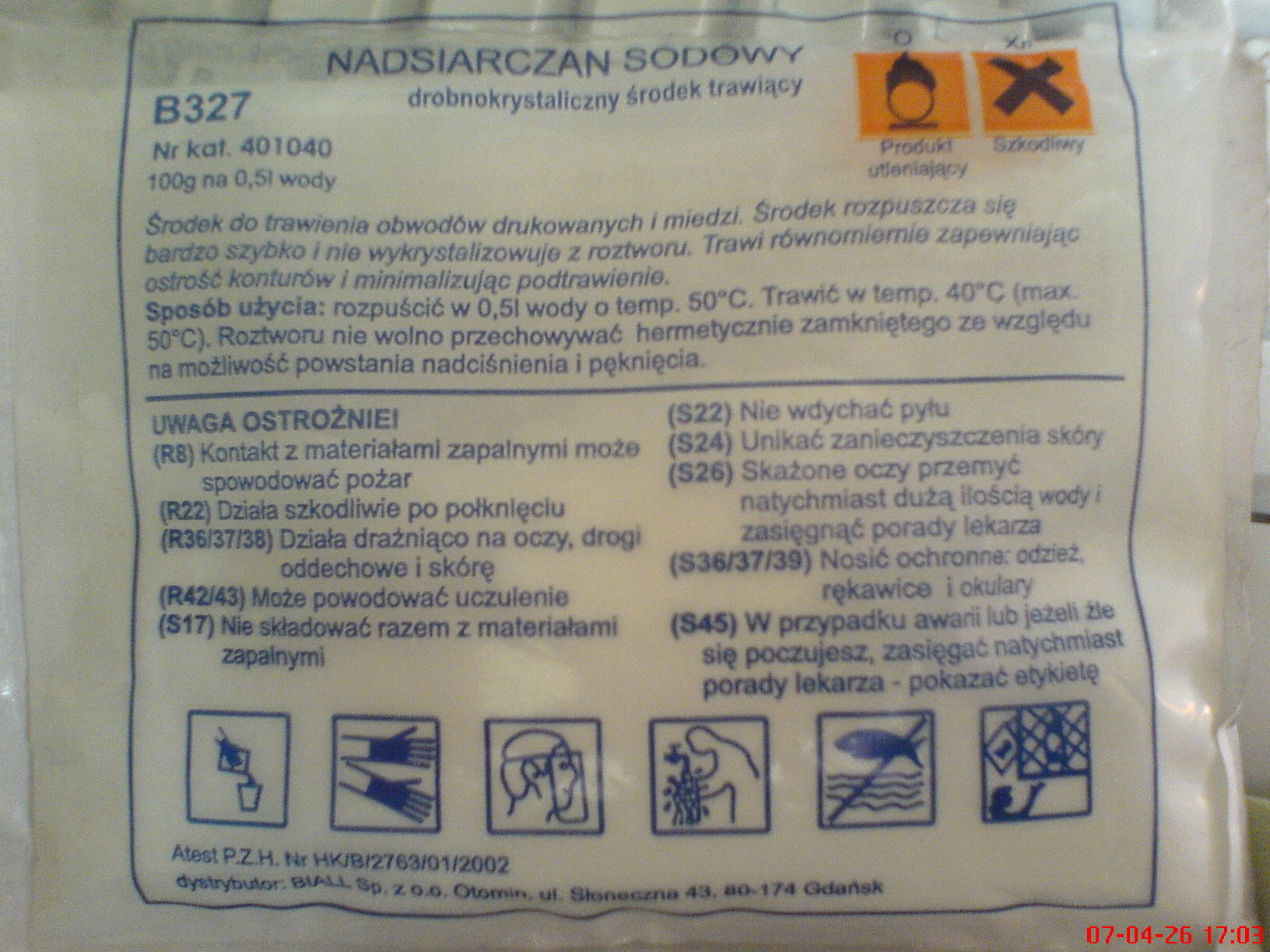

Ezzel oldom meg a marást.Nekem bejön.
(#) X Sügi X válasza Neszeszellem hozzászólására (») Ápr 26, 2007 /
Ahamm, én is ezt használom! Nekem is bejön! :yes: Csak egy a probléma: ha egyszer használtad, öntheted ki, mert másodjára alá mar.. már ha elég használt a lötyi...
(#) Neszeszellem válasza X Sügi X hozzászólására (») Ápr 26, 2007 /
Szerinted jobb a vasklorid?Neked mennyi nyákot mar le, vagy hogyan tudnád a vaskloriddal összehasonlítani?

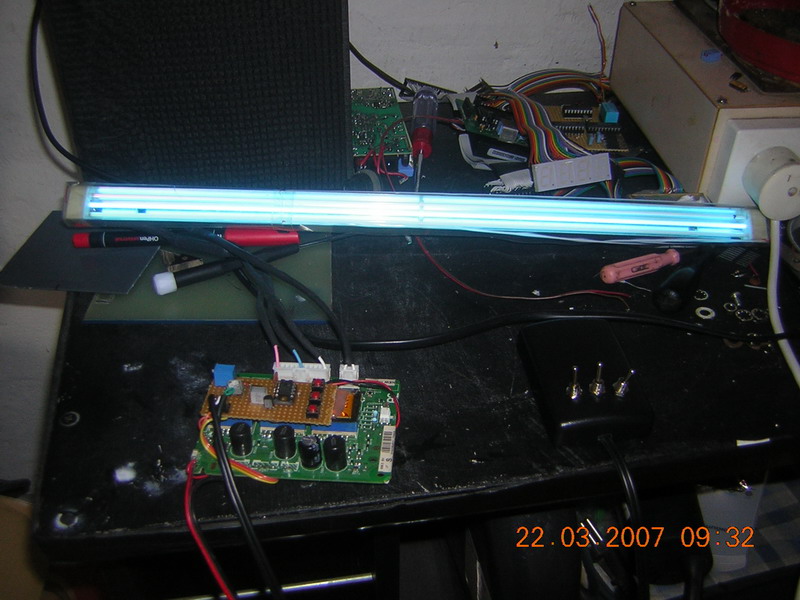

Én most neon világitást épitettem a kocsimba az anyos ülés lábterét fogja megvilágitani egyébként ilyen neon csövek vannak az ambilightes tv oldalaiban.

Ez tetszik!

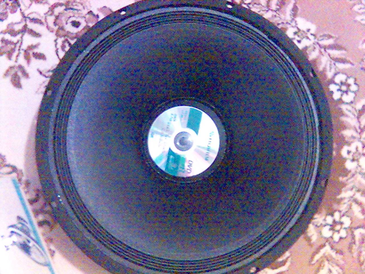

Szeretném megmutatni a hangfalamat!
Kb 3 hónapja építettem saját kezüleg. A mély egy 50cm-es SPA5070 a magas egy KHS 311M piezo. Aszem nem kell írnom, hogy hogy szól elég ha azt írom, hogy nehézkes a levegő vétel mellettte
Akinek kérdése van írjon bátran!

Úr Isten! Ezt mivel hajtod meg???? :eek2:
És hány wattal?

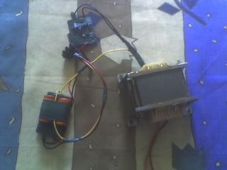

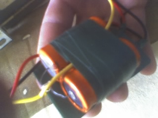

Sziasztok! Készenlettem életem első szimmetrikus tápegységével! A trafót én tekercseltem át! :yes: A penlozást nem tudom megcsinálni mert cuccaim nincsenek hozzá! De működik 2x 35v DC! Ha készen lessz az egész erősítő rész is, és már be is van dobozolva akkor felrakom sz egészerősítőt!
(#) 18david18 válasza Peti_85 hozzászólására (») Ápr 27, 2007 /
Egy Quad 405- el, 100W -al hajtom, de aszem ez bőven elég neki, mert a ruhát is letépi rólam
(#) Slope válasza 18david18 hozzászólására (») Ápr 27, 2007 /
Hát... amikor megláttam azt a DVD-t a kúpon... :eek2: :eek2: :eek2:
Vajon mennyi az érzékenysége?
(#) 18david18 válasza Slope hozzászólására (») Ápr 27, 2007 /
Itt van minden adata a mélynek.
köszi, hogy írtál
hmmm... 93dB! Nem is csodálom, hogy elég a Quad405.
Szép munka, grat!

(#) huhuu válasza 18david18 hozzászólására (») Ápr 27, 2007 /
Elég komoly lett ez a hangfal! Milyen zenéhez használod?
A közép hang nem kevés kicsit? azt hogy adja ez a hangszóró? Mivel számoltad ki, hogy mekkora láda kell? vagy csak érzésre???
Mennyibe kerül egy ilyen hangszóró????
(#) dbase válasza 18david18 hozzászólására (») Ápr 27, 2007 /
Nem akarlak elszomorítani, de kétlem h tud 90 fölött, a sal, ára miadt is, mert nekem van egy pár Peavey ami tud:
Impedance: 8 OhmsPower capacity: 1400 W Peak, 700 W Program, 350 W Continuous
Sensitivity: 98.9 dB / 1 W 1 m
És 65eFt/db az ára.Nemhiába........
De nem kötözködés képpen írtam.
(#) 18david18 válasza huhuu hozzászólására (») Ápr 27, 2007 /
Köszi szépen!
Álltalában disco,electronic,R&B, Rap -et szoktam hallgatni. Szerintem naon szépen szól a közép, nekem végülis fullra bejön. De a magassat, és a méllyet is szépen vágja elhiheted! Ezt a hangszórót 16900 ért vettem, de az egész hanfal 35e-be volt. A hangfal méreteit egy gyáriról lestem el, egy katalógusból.

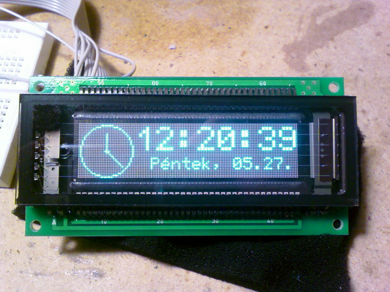

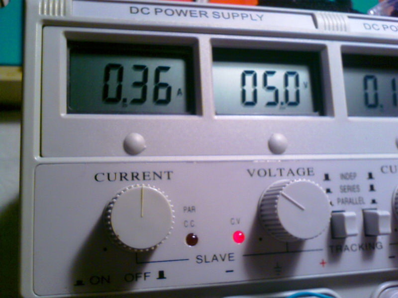

Nem igazán ki mit épített, mert még csak félkész. HTPC-be készítek egy vezérlőt, ahhoz lesz ez a kijelző.
Képeken próba szoftver látható, tápon meg az áramfelvétele... Jópárszorosa egy sima dot matrix LCD-nek...
Ez egy 128x32-es Futaba dot matrix VFD.

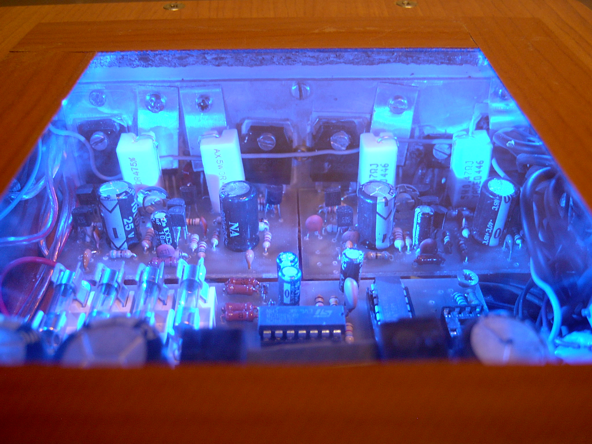

Sziasztok ezt még tavaly csináltam 2x100W autóba.
(#) angelero válasza cimopata hozzászólására (») Ápr 27, 2007 /
fasza
mennyiből sikerült kihozni?

Nagyon tetszik ez a VFD! Hol és mennyiért vesztegetik?

Nagyon tetszik az erősítő . Mennyibe volt ez így kompletten? Hogy szól? Tudnál egy kapcsolási rajzot küldeni?
